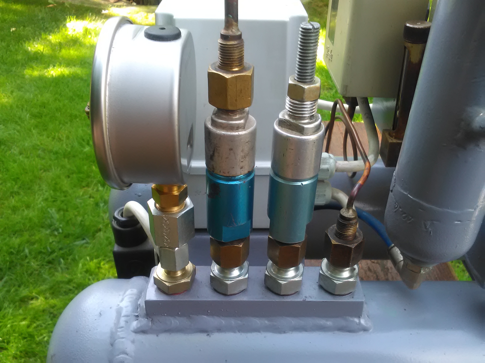

				Helló VIM Sikerült beállítani a kompresszort azt hittem nehezebb lesz. kb fél órát vett igénybe . 6 bárnál megáll 2,5-nél indul vagy 3-nál arra nem emlékszem.A hűtést is teszteltem csináltam marhaságot is. Az a 12 voltos motor nem bírta olyan gyorsan forgatni a vizet, felraktam egy 220 voltos orosz mosógépszivattyút na az megtekerte csak akkor meg a hűtő lett kicsi mert már a kiegyenlítőtartályba meleg lett a víz.Kicseréltem a hűtőt is egy nagyra úgy néz ki mint a régi radiátor amit regiszternek hívnak. Még az olajköpködéssel vagyok meglőve de rátettem egy Lada kuplung munkahenger tartályt tettem rá van rajta lyuk a kupakon meg az oldalán + 1 csőbekötés itt tud levegőzni remélem jó lesz még nem próbáltam. A marhaság amit csináltam hogy a nyomáskapcsolóra rákötöttem egy 220 voltos konnektort és abba akkor van áram ha indul a kompresszor csak én azt nem tudtam hogy ott 380 volt van mert akkor az ötödik vezetéket is be kell kötni nullának nem tudtam. Na mindegy jól megtekerte az orosz mosógépszivattyút egy perc se telt el úgy el kezdett füstölni mit a felrobbant Cselendzser.Aztán a villanyszerelő mondta hogy mért na de nem égett le a motor ha ez egy kínai motor lett volna annak kapufa lett volna. De ez még jól működik most is hát ugye Made in USSR.    Még motorvédőt akarok rá adíg nem akarom használni mert félek hogy ez a 380-as motoromnak is kapufa. Aranyáron mérik a motorvédőt így jön Kínából egy. Jelenleg itt tartok.
				Helló! Hát ugye erről a részéről nem beszéltünk, gondoltam meg tudod oldani. Közben nekem is rá lett építve egy ventilátor, hogy jobb és állandósult legyen a hűtése a hengereknek. Ezt egy 220 voltos motorral oldottam meg ami fel is volt szerelve lapátkerékkel csak az fordítva keverte a levegőt, szívta az adott irányból. Ez nem okozott gondot, mert aluból volt az anyaga, így azt kiegyengettem és átfordítottam az ellenkező iránynak megfelelően a lehető legnagyobb "csűréssel", hogy a hűtés megfelelő legyen. A motorja külön kapja a táplálást egy földelt dugvillás három eres kábelen keresztül aminek a hossza megegyezik a hajtómotor kábel hosszával. Így ha a nyomáskapcsoló lekapcsolja a motort és a ventilátor be van dugva, az tovább fogja hűteni a hengereket, nem kapcsolódik ki a nyomáskapcsolóval lekapcsolt áramkör által. A motor védelmét nekem egy háromfázisú mágneskapcsolóba sorba kötött háromfázisú hőkioldó végzi aminek a vezérlő szála is sorba van kötve a 380 voltos behúzó tekercsel. A hőkioldó az nálam ilyen típusú, ennek lehet állítani a motoráram értékeit és érzékennyé is lehet tenni ha éppen szükséges de a kompresszor rezgéseit az már észreveszi. Hány amper a motor üzemi árama?  A hűtőbe ne vizet hanem fagyállót tegyél Bővebben: Link. Ez hosszú időn keresztül jó hűtést fog biztosítani, felforralni pedig elég nehéz, mert kb. 135 fok körül van a forráspontja. Az enyém mostanra így néz ki: Bővebben: Link

				Köszönöm a dicséretet.   Úgy voltam vele, hogy ha már egyszer így összejöttek hozzá az alkotó elemek akkor megpróbálom kihozni belőle a legjobbat. Csak a szakavatottak ismerik fel, hogy mi honnan való de remélem így festett formában már nem olyan árulkodó a beépített helyén.   Neked valóban csak egy motorvédő kapcsoló kellene ami a főkapcsoló szerepét is betöltené, mert a kikapcsolást ill. a bekapcsolást (visszakapcsolást) a nyomáskapcsoló elvégzi. Nekem azért kellet bonyolítani, mert a nyomáskapcsolóm egy fázisú és azzal csak közvetve tudok kapcsolni három fázist.
				Néhány éve építettem egy kis kompresszort azzal a céllal, hogy ha csak néhány szusszantásra van szükség, ne kelljen a nagyot beindítani. Jó hasznát veszem menetfúráskor, maráskor, ha tényleg nincs szükség sok levegőre. halkan elduruzsol a műhely sarkában. Gondolatébresztőnek felteszek néhány képet: | Bejelentkezés Hirdetés |
