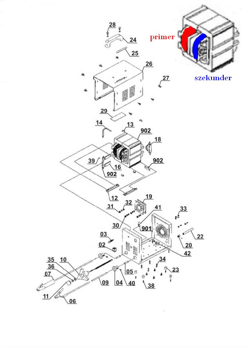

(#) uniman válasza Rosszmáj hozzászólására (») Aug 29, 2020 /
Ha a "guglitól" is megkérdeznéd...mutatja a választ !
(#) gyuszo válasza Rosszmáj hozzászólására (») Aug 29, 2020 / 1
Ha már szétszeded érdemes beletenni egy hűtő ventilátort és a kivezetéseket átalakítani dinse csatlakozókra. A munkakábelek meg hegesztéshez való gumikábelek ( H01N2-D) legyenek, amik hajlékonyabbak. 25 mm2
A hozzászólás módosítva: Aug 29, 2020
(#) uniman válasza gyuszo hozzászólására (») Aug 29, 2020 /
Ha ez igaz...akkor a szekunder 3,5mm-es átmérőjű alu-jához képest sokat nem nyer vele.
A primer meg kb. 1-1,5-ös aluból van tekerve...
