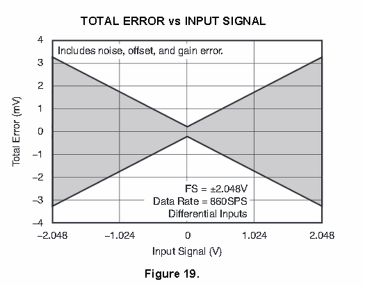

Szóval ebben érzek némi ellentmondást, amikor megnézem a kiszemelt A/D konverter tokozását
Az adatlapról a megadott TOTAL ERROR című ábra ami egy kicsit aggasztó lehet. Ezen a zaj + offszethiba + erősítéshiba által létrejövő maximális hibahatárt mutatja. Nem mondom hogy nem lehetne működőre megcsinálni vele a pákát, de azért az MCU saját A/D-je + egy jó opamp szerintem sokkal jobb kombináció (és árban is kedvezőbb).
(#) tbarath válasza Skori hozzászólására (») Szept 3, 2020 /
Felettébb érdekes, nálam ugyanez az ábra µV-tal van, nem millivel. A datasheet amit nézek az Rev. D, REVISED JANUARY 2018
Tokozásra pedig ez vagy ez a megoldásom.
(#) Skori válasza tbarath hozzászólására (») Szept 3, 2020 /
Ebből az adatlapból származik: Bővebben: Link
A többi adat alapján, a µV-os nagyságrendű összegzett hiba kevésbé tűnik reálisnak.
