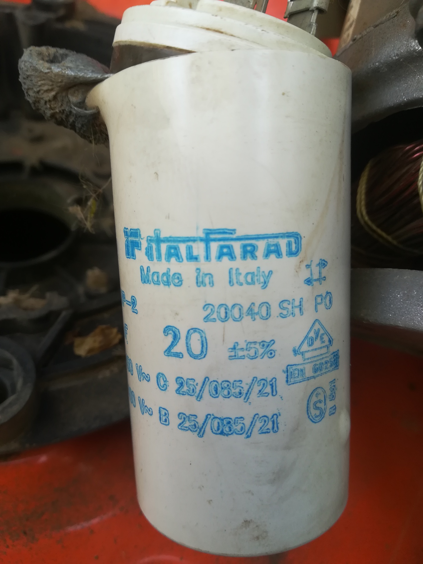

Ismét segítséget szeretnék kérni! Van egy elektromos fűnyíróm, ami nem akar elindulni. Szétszedtem és azt látom, hogy valami fémes izét nyomott ki magából a motorhoz csatlakoztatott kondenzátor, szétnyomván a tetejét. Képet csatoltam. Ha jól látom, akkor ez egy 450 VAC 20 µF-os kondenzátor. Az elján van egy csavar is, amivel a motorházhoz lehet szorítani és a kábeleket sarukkal lehet csatlakoztatni.
Ha jól tippelek, akkor ez egy motor indító kondezátor. Találtam is ilyen a HEStore honlapján 20µF 400/450VAC.
Ez jó lehet?
Előre is kösz! Cöcö

(#) Epu2 válasza Cöcö hozzászólására (») Szept 6, 2020 /
Teljesen jó.
(#) Gafly válasza Cöcö hozzászólására (») Szept 6, 2020 /
Basszus, neked már most megvan az Alien 6 teljes verzió élőben?
(#) proli007 válasza Gafly hozzászólására (») Szept 6, 2020 /
Ez a Fatal-Farad..

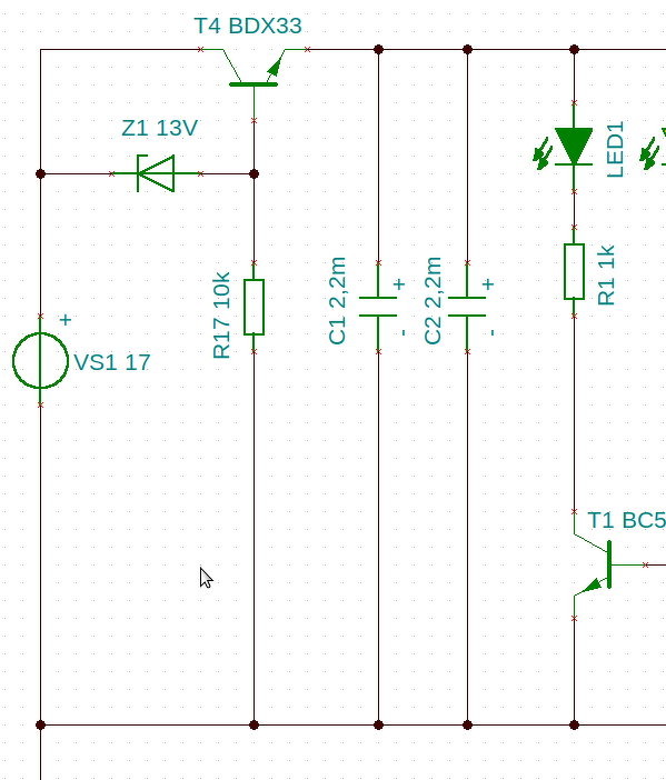

Még egy olyan kérdésem lenne, hogy (nem tudom jól gondolom-e), de azt szeretném hogy a mellékelt képen a BDX akkor nyisson ki ha a tápfesz. elérte a 13V-ot. Mondjuk hogy ez egy néha ingadozó egyenfeszültség ami le is csökkenhet egész alacsony szintre. Azt szeretném elérni, hogy amikor 13V alá esik a tápfesz. akkor a BDX kapcsoljon ki.
Ezért gondoltam hogyha egy 13V -os zénert a bázisra kötök, akkor az GND-re van húzva marad addig amíg a feszültség el nem éri a 13V-ot. Ekkor bekapcsol a tranzisztor és átereszti az áramot.
Jó ez így, működhet az elképzelésem, vagy találjak ki valami mást?

(#) pipi válasza Cöcö hozzászólására (») Szept 6, 2020 /
Vigyázat, nem indító, hanem üzemi kondenzátor. A He linken is hibás, de a részletes leírásban már jól szerepel. Ha más boltban veszel akkor szigorúan üzemit kérj, az indító kondi csak az indulás idejére kapcsolódik motorra...
