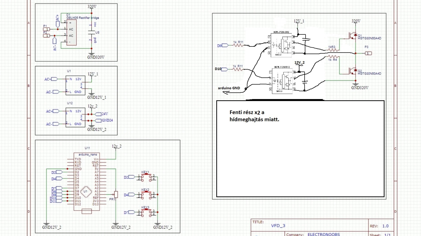

Igen, de lerajzolnád az elképzelésed?
(#) szikorapéter válasza GPeti1977 hozzászólására (») Nov 29, 2020 /
Egy kis türelem és papírra fejtem.
Így képzeltem el, annyi odaírtam a képre hogy a végrészből x4 mivel 4 IGBT-t hajtok.
A kód az marad a már korábban megbeszélt.
(#) GPeti1977 válasza szikorapéter hozzászólására (») Nov 29, 2020 /
Ó jajj. Nem is tudom hogy kezdjem de teljesen hibás. Minden igbt nek kell egy optocsatoló, és minden optocsatolónak külön 15v os dcdc konverter, a felső oldalinak a negativja nem földön van.
A hozzászólás módosítva: Nov 29, 2020
A meghajtóba integrált az opto, akkor minek külön?
Igaz bocsi azt rosszul jelöltem ahol az optodióda megy az az arduino testpontjára csatlakozik, értelemszerűen a másik oldal a nagyfeszültségű rész testjén van.
Szerinted? A felső oldali IGBT emittere 0 és 300 Volt között megy le fel, és ehhez képest 0 15 V tal kell kapcsolgatni az emitter gate között az igbt-t.
Igaz bocsi most látom a felső hídnál a driver chip GND-je a híd közepe, és még egy driver kell oda (mivel 2 IGBT van a képen), jó ezt elrajzoltam, javítom.

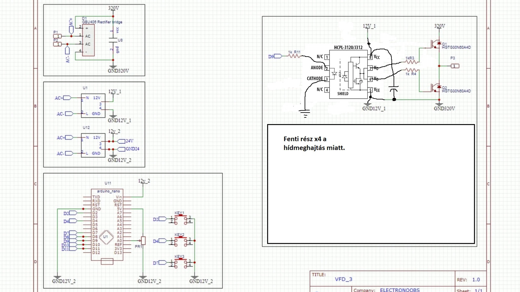

Valahogy így lesz az igazi.
Valahogy igy, a dcdc konvertert kapsz a ret kft nél is, de jobb elkésziteni egy e20 meretű ferrit trafón a flyback konvertereket, a ket hidághoz 3 független kell, arra is figyelni kell hogy a primer és szekunder között minél kisebb szórt kapacitás legyen.
De oda gondolom galvanikusan elválasztott DC-DC kell igaz? Bár akkor már 4 tápmodul,vagy egyből egy olyan kapcsoló üzemű táp ami 4x15V-ot ad.
Nem tudom ilyen lehe-e kapni készen, a flyback konverterrel megoldható hogy egy transzformátoron 4 szekunder tekercs van de akkor meg azoknak az egymás közötti csatolt kapacitása is okozhat gondot ekkora feszültségen.
Bővebben: DC/DC
Talán ez jó 12V kell a bemeneten és 15V a kimenet, igaz csak 1000V az átütési feszültsége.
Akkor lényegében 1db 12V-os táp amivel 4 ilyet táplálok amik a külön köröket vezérlik?
Igen, de elég 3 is mert az alsó oldali IGBT-k negatívja közös. Ezt a megoldást alkalmazzák ipari inverterekben is, a két tranzisztor azért van az opto előtt hogy ha a kontroller mindkét kimenetét H szintre állítja valami lefagyás stb. miatt, akkor ne keletkezzen rövidzár mert ilyenkor egymásra nyitnak az igbt-k.
Néztem az adatlapokat, RO12-15 helyett jobb lenne az RP12-15S mert az alkalmasabb hálózati feszültség leválasztására 2kV AC-t tud és kisebb a kapacitása a két kör között.

(#) ufy92 válasza szikorapéter hozzászólására (») Nov 29, 2020 /
1 darab tápról is meg oldható. Csak a felső driverek 1-1 diódán keresztül kapják a tápot (pl. :ES1J).
Gate ellenállásnak nagyon sok az 1k.
A gate kisütését lehet gyorsítani diódával.
(#) szikorapéter válasza ufy92 hozzászólására (») Nov 29, 2020 /
Tehát akkor elvileg 1x15V is elég lehet?
Diódának gondolom valami ultragyors kell /mondjuk UF4007 is jó lehet?)
Az gondolom nem baj ha mind a 4 ic tápja elé rakok, így akkor mindenhol egyforma lesz a diódák miatti feszültség esés.
Igen azt tudom, oda ha jól rémlik valami 22ohm körüli érték kell, és visszafele az ic-nek nézően egy dióda ami a lehúzást segíti?

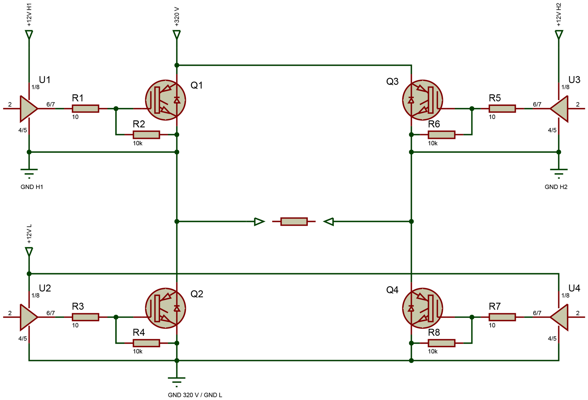

(#) Bakman válasza szikorapéter hozzászólására (») Nov 30, 2020 /
Sehogy nem lesz elég 1 x 15V. A felső tranzisztoroknak teljesen különálló (leválasztott) tápfeszültség kell. Az IGBT Gate elektródáját az Emitterhez képest kell 12-15 V-ra emelni. Mindegy hova és milyen diódát teszel, a feltétel nem fog teljesülni.
(#) szikorapéter válasza Bakman hozzászólására (») Nov 30, 2020 /
Akkor a felső kettő IGBT-nek és az alsó kettőnek lehet azonos tápja nem?
(#) benjami válasza szikorapéter hozzászólására (») Nov 30, 2020 /
A felső IGBT-knek akkor lehet közös a tápja, ha P csatornás IGBT-t használsz felül. Ekkor persze a vezérlését is invertálni kell.
Három tápegység fog kelleni (a két emittert sem kötheted össze), lásd melléklet. A negyedik az Arduino tápegysége.
U1 - U4 teljesen más típusú meghajtó, ez ne zavarjon meg, olyat nem találtam az alkatrészlistában, mint amilyet te használsz. Semmilyen zavarszűrés sincs a rendszerben. Az elv a lényeg.
