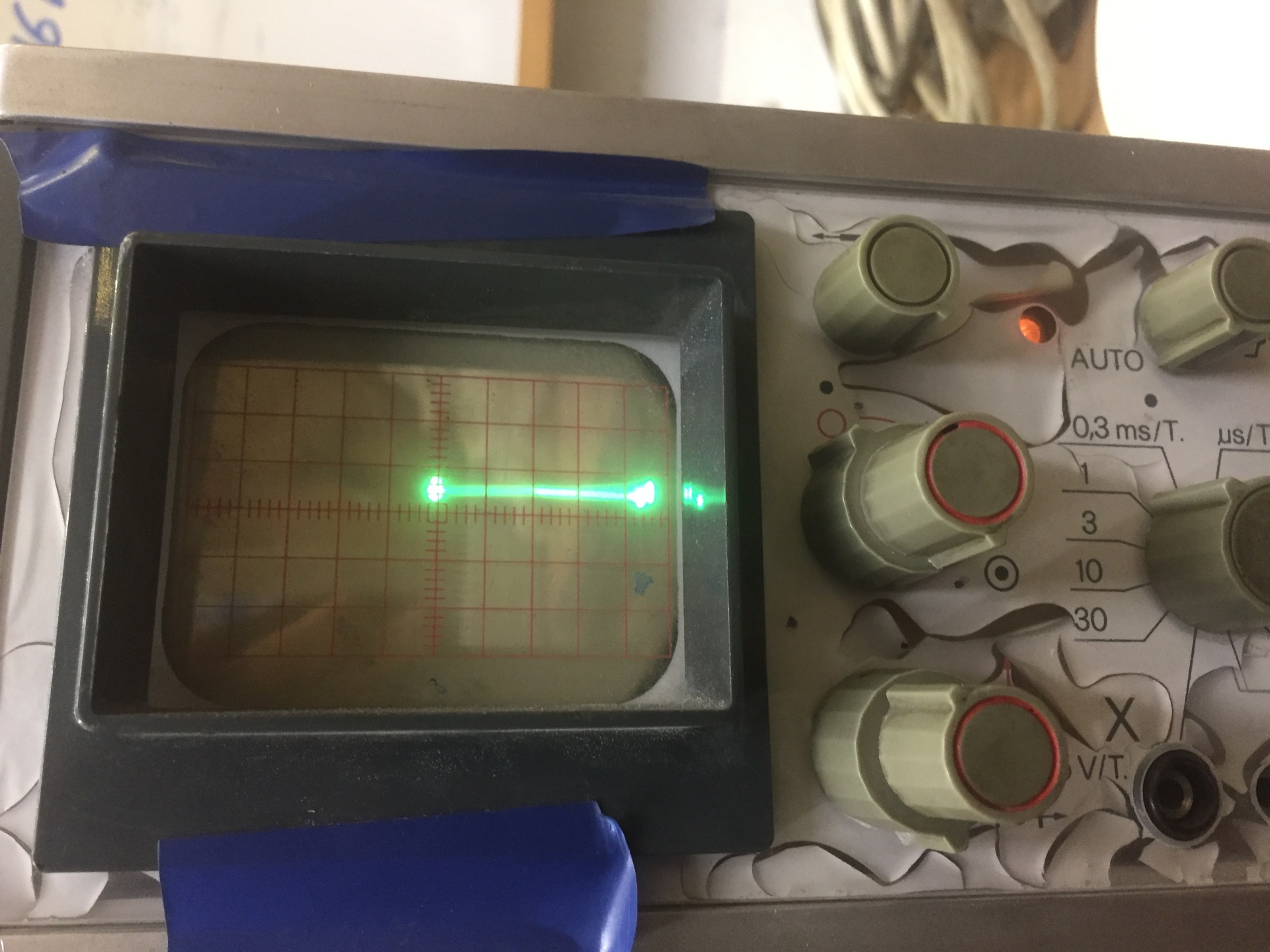

Van egy EO 201 szkópom, aminek a vízszintes eltérítéssel van gondja. a pozíció állító potit hiába tekerem, ennél csak kisebbre tudom húzni a vonalat. Kérdésem, hogy merre induljak a hibakereséssel? Német gépkönyvem van hozzá, de sajnos németül nem tudok, így az alapján nem mentem sokra. Jópár elkót kimértem benne, mindegyik jó, sőt van ami 47µF ra 70µF-ot mértem... A segítséget előre is köszönöm!
A beírásod és a kép alapján nem egyértelmű, hogy csak a pozíció a rossz, vagy a vízszintes eltérítés is kicsi. Keresd meg a vízszintes végfokot a rajzban, ha van a doksiban és a pozíció álltásnak talán van még belül is egy trimmere. Az egyik tranyó beállítása biztos meg van csúszva a másikhoz képest..., hasonlítsd össze ( nem ismerem a belét..). A vízszintes méret pedig a tápfesztől is függ, elég-e vagy a fűrész amplitúdója, nagysága megfelelő-e. A német szöveget azért nagyjából le lehet fordítani, csak ezekre a részekre koncentrálj. A fényt vedd vissza kicsit és a fókuszt is állítsd be.. A hozzászólás módosítva: Szept 8, 2020
Tipp. A vízszintes erősítő egyik fele nem megy. Táphiba, vagy az erősítőben hiba, esetleg ezen belül a végfokozata hiba.
Ha jól sejtem, aa gépkönyv 9. oldalán X-verstarker résznél van a vízszintes végfok. Ez a rajzon a jobb alsó sarok lesz. Ha jól látom, van néhány helyen beírva feszültség, ezek gondolom a sasszihoz képest vannak megadva. Holnap ezeket átmérem. Ha XY módba állítom, akkor sem tudom a bal széléhez közelebb vinni a jelet, ebből úgy gondolom, hogy akkor nem a fűrészjel lesz a probléma, hanem inkább valami tápfesz. Holnap délután mérek, és hátha van valami eltérés a rajzon levő szintekhez képest.
Végülis első lépcsőben a sasszihoz képest mérd először a 2 kollektort, mennyire tudnak mászkálni egymáshoz képest a poti forgatáskor..
Lehet, hogy a T2023 kollektora megy a T2022 kollektorfesz alá vagy fölé normál esetben. A hozzászólás módosítva: Szept 8, 2020
Idézet: „sőt van ami 47µF ra 70µF-ot mértem...” Ez sem tűnik túl egészségesnek.

Üdv! Méregettem. Eredményeim a következőek.
A T2022 kollektorán szépen megjelenik a fűrészjel, a pozíció tekerésével pedig csökken az amplitúdója, az MP7 ponton ami a bázisra is megy, végig ott a fűrészjel. A t2023 kollektorán érdemben semmi nem jön ki akárhova tekerem a potit -1 és +2 volt között változik, a bázisán pedig a poti föggvényében -1 és 5V közötti DC fesz van, a Poti "teteje" 5V-on van, ergo az jól működik. Akkor jól sejtem, hogy a T2023 lesz a ludas? A két 12K ellenállás ami az elétrítőtekercs kivezetései és a 8 pont közt vannak azok nem szakadtak.
Ha jól értem, a T2023 kollektoron csak olyan kicsi a fesz, VAGY csak annyit változik? A kapcsrajz szerint 60 voltot kell mérni. Ha ez közel sincs meg, akkor cserés lesz.. Ott ne keress fűrészt, ott csak a potinak kell a dc szintet változtatni, pl. +/- 15-20 voltot. Lemezek vannak, nem tekercsek. A 8-as pont az 6-os.. A hozzászólás módosítva: Szept 9, 2020
Ott a sasszihoz képest csak annyi van, sajnos nincs differenciál mérőfejem, így máshova nem igen tudtam a testet tenni. A dc változik, de csak -1 +5V között, de a poti tápja is 5V, úgy gondolom akkor az rendben lesz. Valóban lemez, nem tudom honnan ugrott be a tekercs, hiszen még a rajzon is néztem hogy melyik két lemez van hova kötve...

Kicseréltem a tranzisztort, sajnos a jelenség továbbra is ugyanez.
A kivett tranzisztort vizsgáltad jó-e?
A jelenség egy dolog - mérd újra a T2023-gnd feszültséget.
Ha ugyanúgy max pár volt, vedd ki a tranzisztort és - ellenőrizd le a kollektor HELYÉN a feszültséget, felugrik-e a 6-os pont értékére ( 80 volt kb. ); - a csik elhúzódik-e totál a másik oldalra; - tegyél átmenetileg 12...22 kohm közötti ellenállásokat a c-e pontok közé és megy -e közép felé a csík. A hozzászólás módosítva: Szept 11, 2020
110 V, nem 80..
65V környékére megy fel és a pötty az ernyő másik felére ugrik. 20K val kb a 2/3-ádra megy, viszont nem volan, hanem csak pötty. A kivett tranyó mérve dióda tesztelő állásban jónak tűnik.
Ha jól volt bekötve, akkor érdekes..- B-E, B-C átmenetek megvannak ezek szerint, mint dióda....
Az előző mérésed szerint totál kinyit... Rakd vissza a tranzisztort, aztán - mérd, a bázis feszültséggel ( R1 poti csúszka ) együtt mozog -e az emitter fesz; - ha a B-E elektródokat rövidrezárod egy csipesszel, átugrik-e a "pötty" ( Uc-e = 110 V )) ? |
