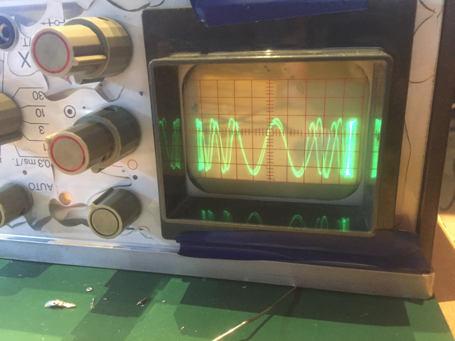

(#) mikrokapcsolo válasza ferci hozzászólására (») Szept 11, 2020 /
Próbaképpen a C2030at ami a bázist húzza földre, kiemeltem egy lábát, és lőn, meglett a teljes vonal. Axiál kondi híján tettem oda egy sima kondit, de még valami mindig nem kerek, a videón látszik a probléma, ahogy tolja jobbra balra, közben nyújtja tolja a jelet.

(#) ferci válasza mikrokapcsolo hozzászólására (») Szept 11, 2020 /
Ez lehet talán egy szinkron hiba is...
A kondi téma érdekes, mert ha zárlatos lenne ( Ub= 0,2...0.4 V ), akkor a T2023 kollektoron tápnyi fesz lenne, nem pár volt csak.
Valami ott nem kerek.

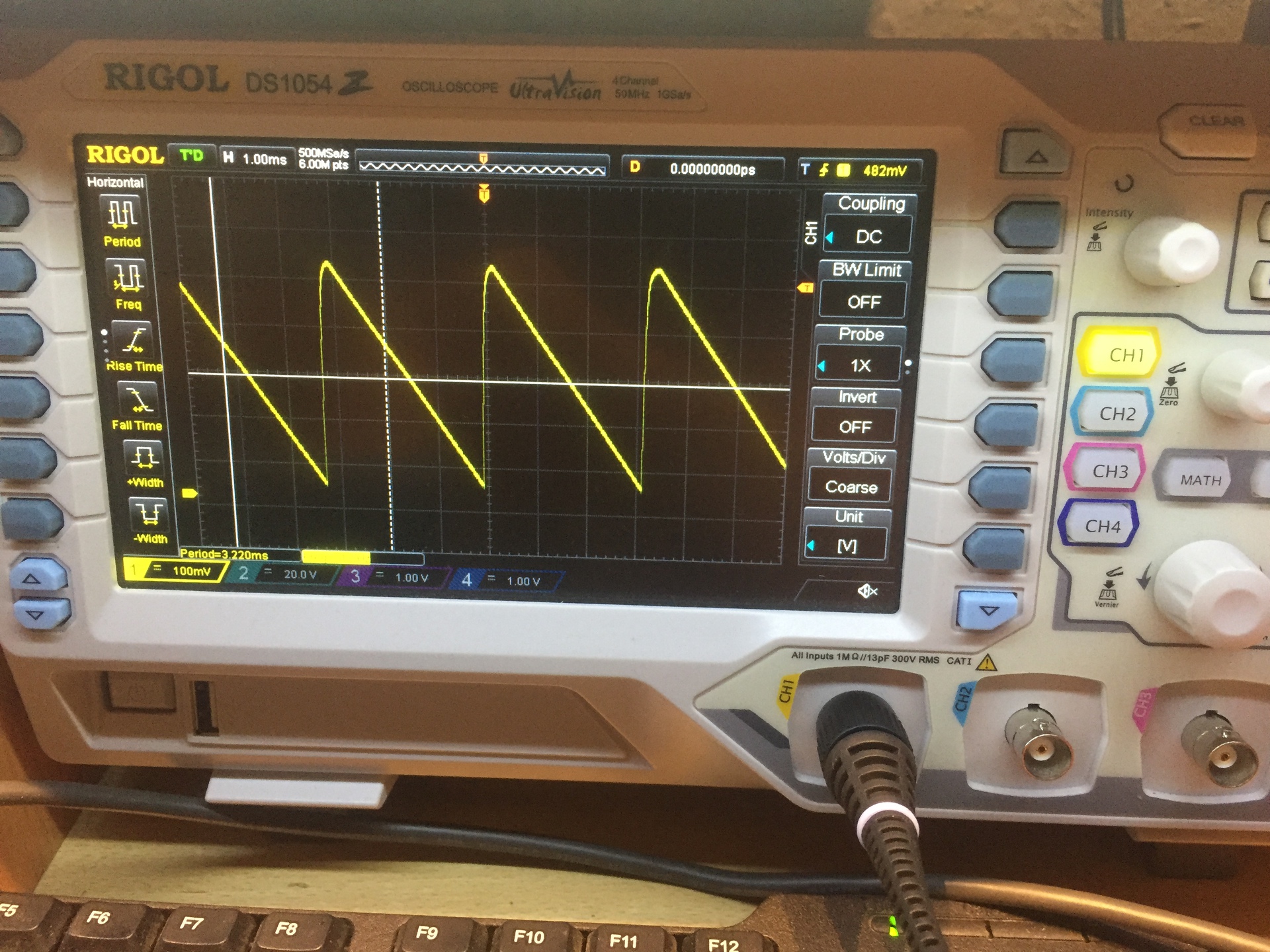

Visszatettem az eredeti tranzisztort és találtam egy axiálkondit ami 47µF 63V azt betettem a helyére, és az összes forrpontot újra futtattam, mert találtam egy repedtet, de az eredmény továbbra is ugyanaz mint azelőtt volt. Cseréba he tekergetem a potit, a két eltérítő kimeneten a videón látható a jelalk. Ennek ilyen torz fűrésznek kell lennie?

(#) Joe_001 válasza mikrokapcsolo hozzászólására (») Szept 11, 2020 /
Ez tipikus vízszintes eltérítés végfok hiba. Az amplitúdó mérete miatt. Persze meg kellene az elejét nézni, hogy a fűrész szabályos-e. (Másik szkóppal.) Ha igen akkor a vége a rossz.

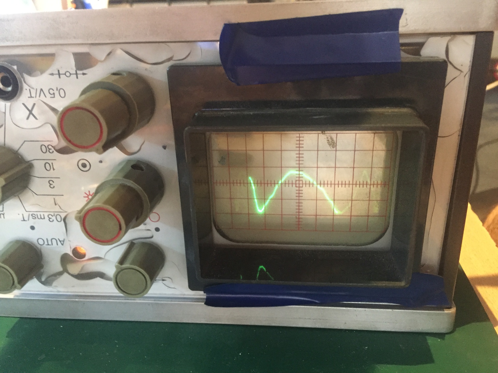

Próbáltam értelmes képet lőni, ez az 50Hz.
(#) mikrokapcsolo válasza mikrokapcsolo hozzászólására (») Szept 11, 2020 /
1kHz pedig ilyen
Akkor az jön, amit Joe írt... fűrész kontroll.

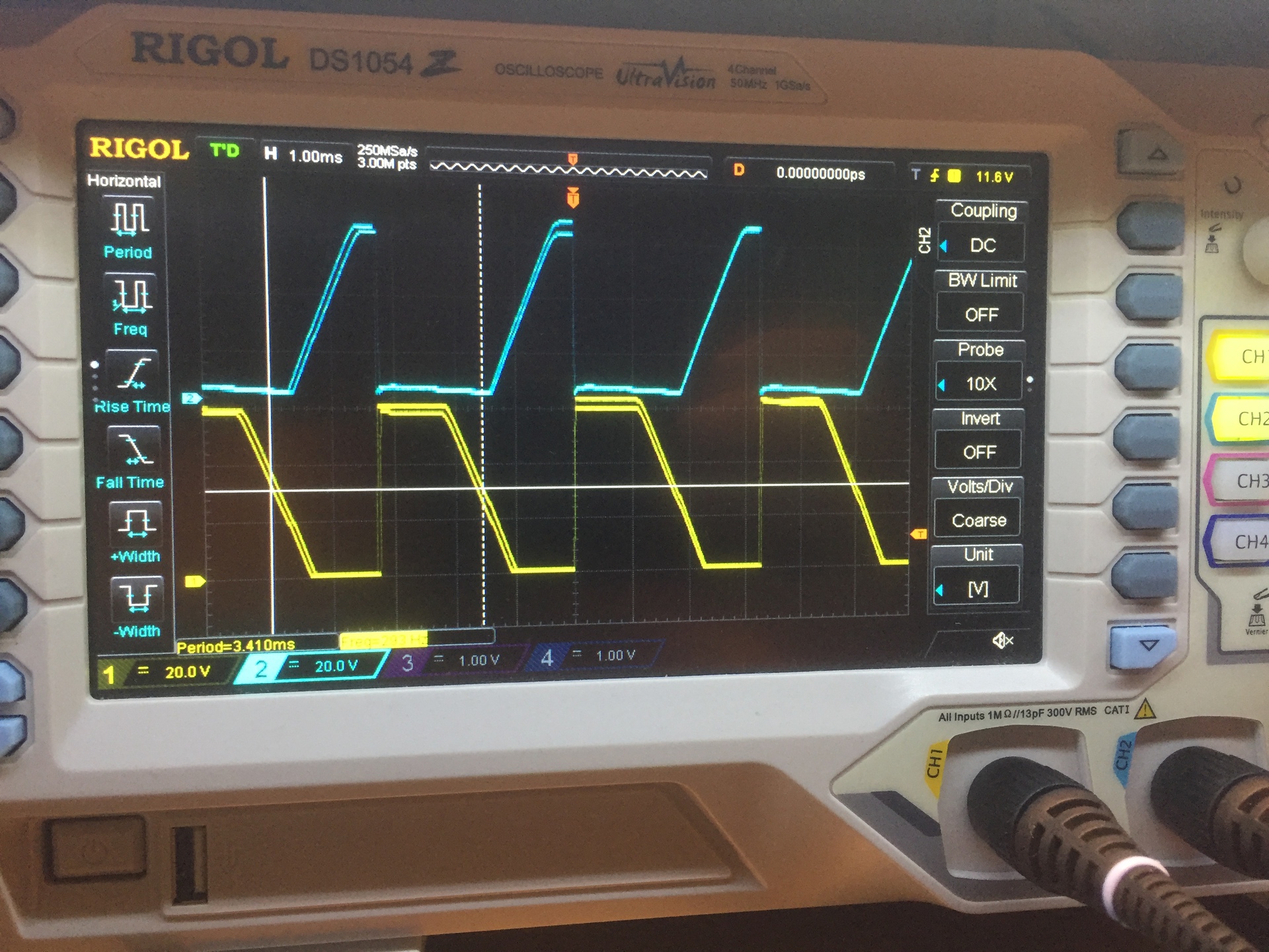

Kék csatorna a 2022 sárga a 2023 kollektora. ahogy tekerem, változik, de nem sima dc van.
Az MP7 képe kiváló. Csak a végfokkal kell foglalkozni.
Ja, ok.. .
R5 poti nem javít esetleg? Valahogy mintha nem vinné a T2022 a 23-at szinkronban..

(#) ferci válasza Joe_001 hozzászólására (») Szept 11, 2020 /
Elvileg már volt cserélve....mindenesetre szinkronban kéne elkezdeni nyitni vagy zárni egymáshoz képest, mivel a 22 emittere vezérli a 23-at, mint differenciál erősítő.
