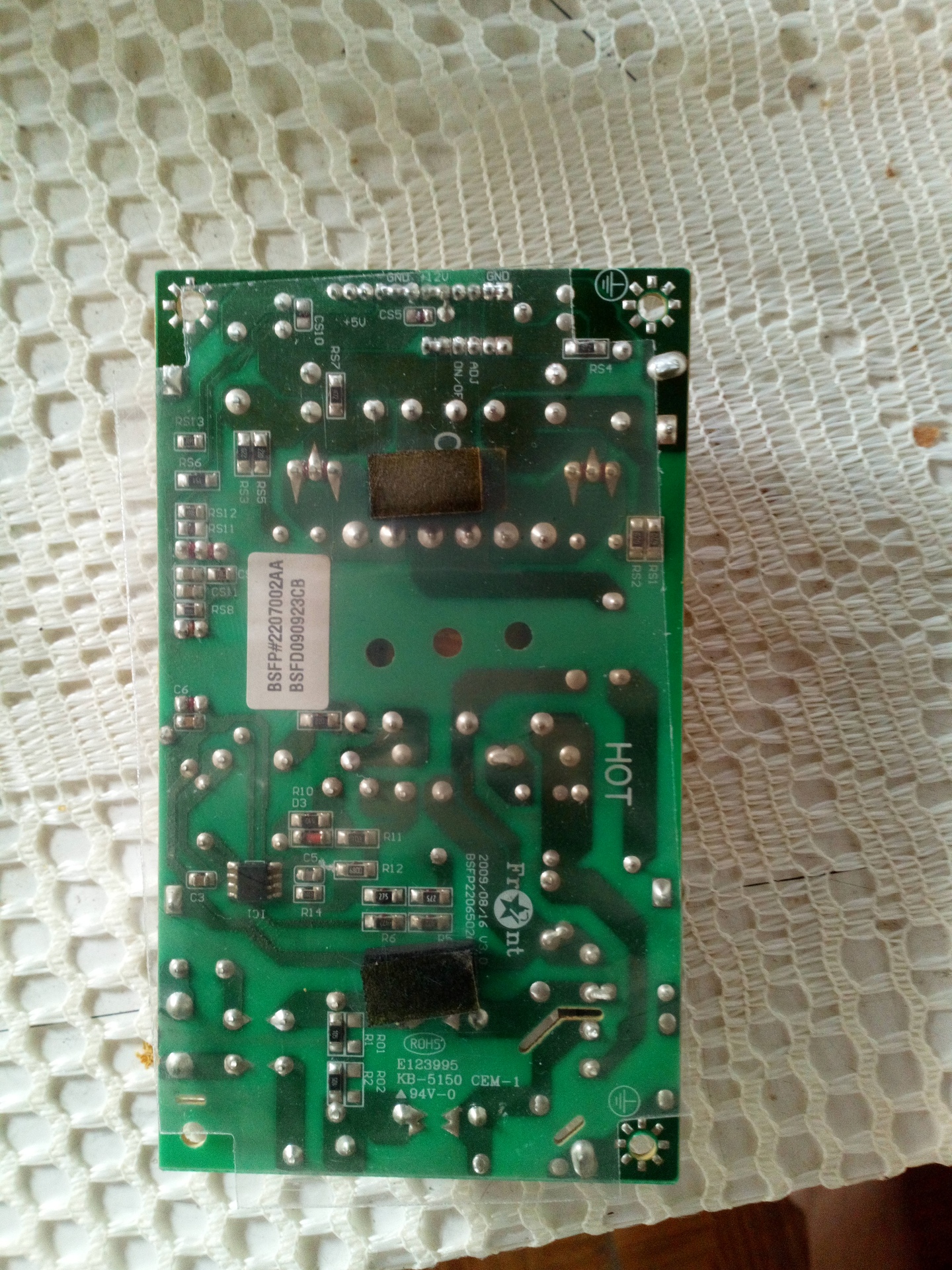

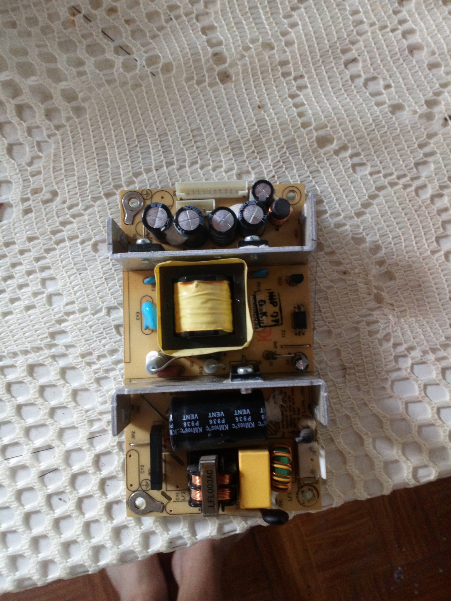

(#) Gábor833 hozzászólása Aug 27, 2020 /
Egy Odys LCD tv22 monitorról lenne szó!
Készenléti lámpa pirosan villágit megnyomom a bekapcsoló gombot át kéne neki váltani zöldre,de visszaugrik pirosra a készenléti lámpa. szétszereltem és a táppanelen véltem felfedezni a hibát.
Érdemes lenne szerelőhöz levinni, hogy esetleg ha tudja megcsinálja vagy egy ilyen táppanelt rendelni valahonnan?
(#) blasz válasza Gábor833 hozzászólására (») Aug 27, 2020 / 1
Ha jól látom van pár pupos kondi azokat kellene cserélni első körben.
(#) Gafly válasza Gábor833 hozzászólására (») Aug 27, 2020 /
„szétszereltem és a táppanelen véltem felfedezni a hibát”
Bővebben?
(#) deebo válasza Gafly hozzászólására (») Aug 27, 2020 / 1
Puposak a kondenzátorok. Amikor bekapcsolja, a nagyobb áramlökéstől leesik a fesz, ami miatt újraindul.

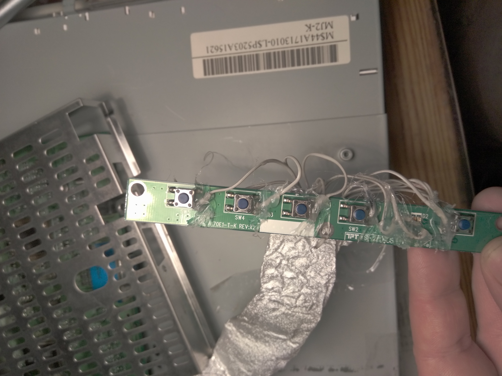

A monitor csak inverz képet hajlandó adni önmagában (nincs csatlakoztatva semmilyen jelforráshoz, ekkor az indítóképernyő és a "going to sleep" felirat az inverz) is. Az, hogy a nyilvánvaló módon árnyékolást (is) biztosító fémburkolatok, árnyékolások mind jól a helyükön vannak, látszólag nem befolyásolja.
Az előzménye:

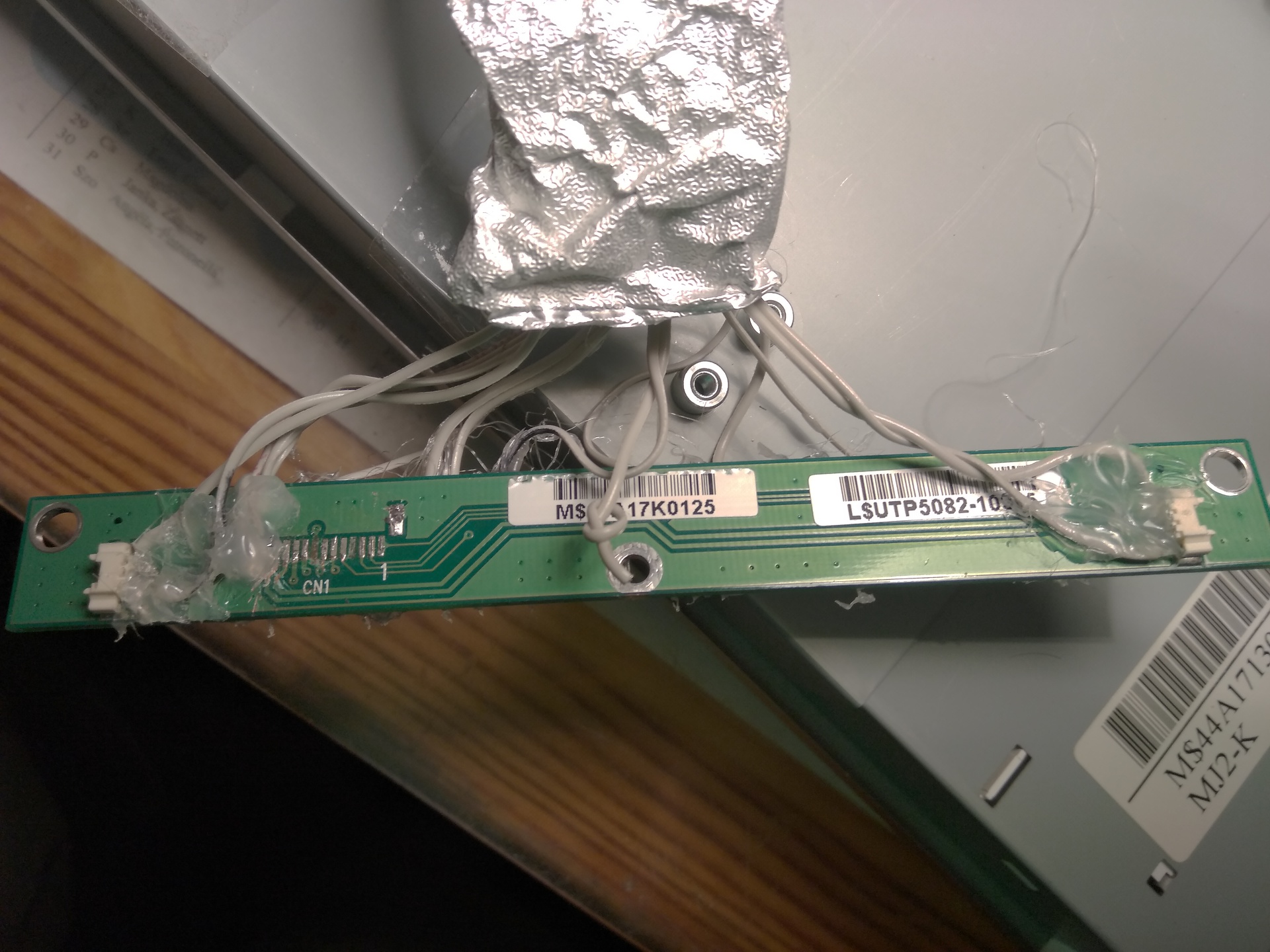

A valószínűsíthető vezérlőpaneltől a kezelőgombokig futó szellentésvékony FFC kábel mindkét végén megadták magukat a csatlakozók. Cseredarab és ilyen finomságú pákahegy híjám némi magyar virtust sem mellőzve, a tőlem telhető legnagyobb körültekintéssel kicseréltem hagyományos (SATA-előéletű) szalagkábelre, melyet
a gombos panelon szemrevételezéses és/vagy műszeres azonosítás után (gombok, két LED és két hangszórócsati a tartalom) a "célalkatrészek lábára",
a központi panelen pedig a régi csatlakozó helyére forrasztottam, majd ízlésesen ragasztópisztollyal óvtam meg a nem kívánt mechanikai igénybevételtől és az kitett, közeli csatlakozási pontokon a csupasz erek összeérésétől.

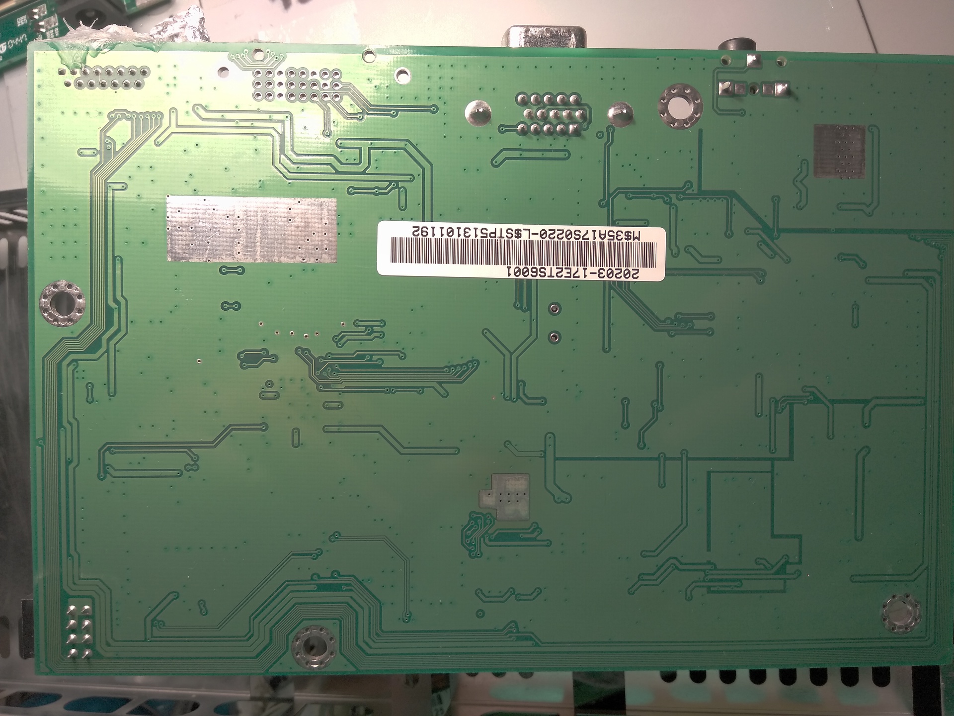

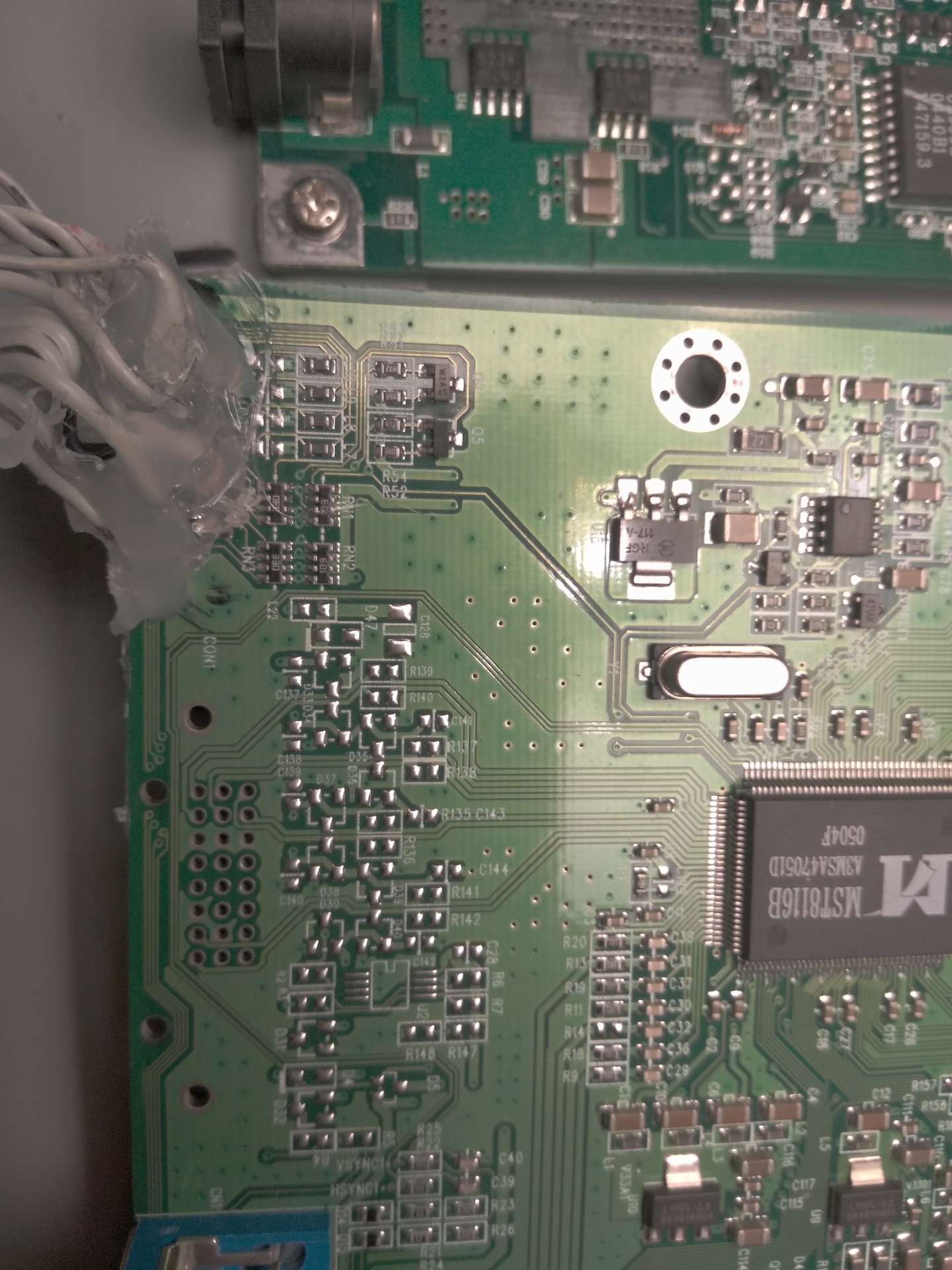

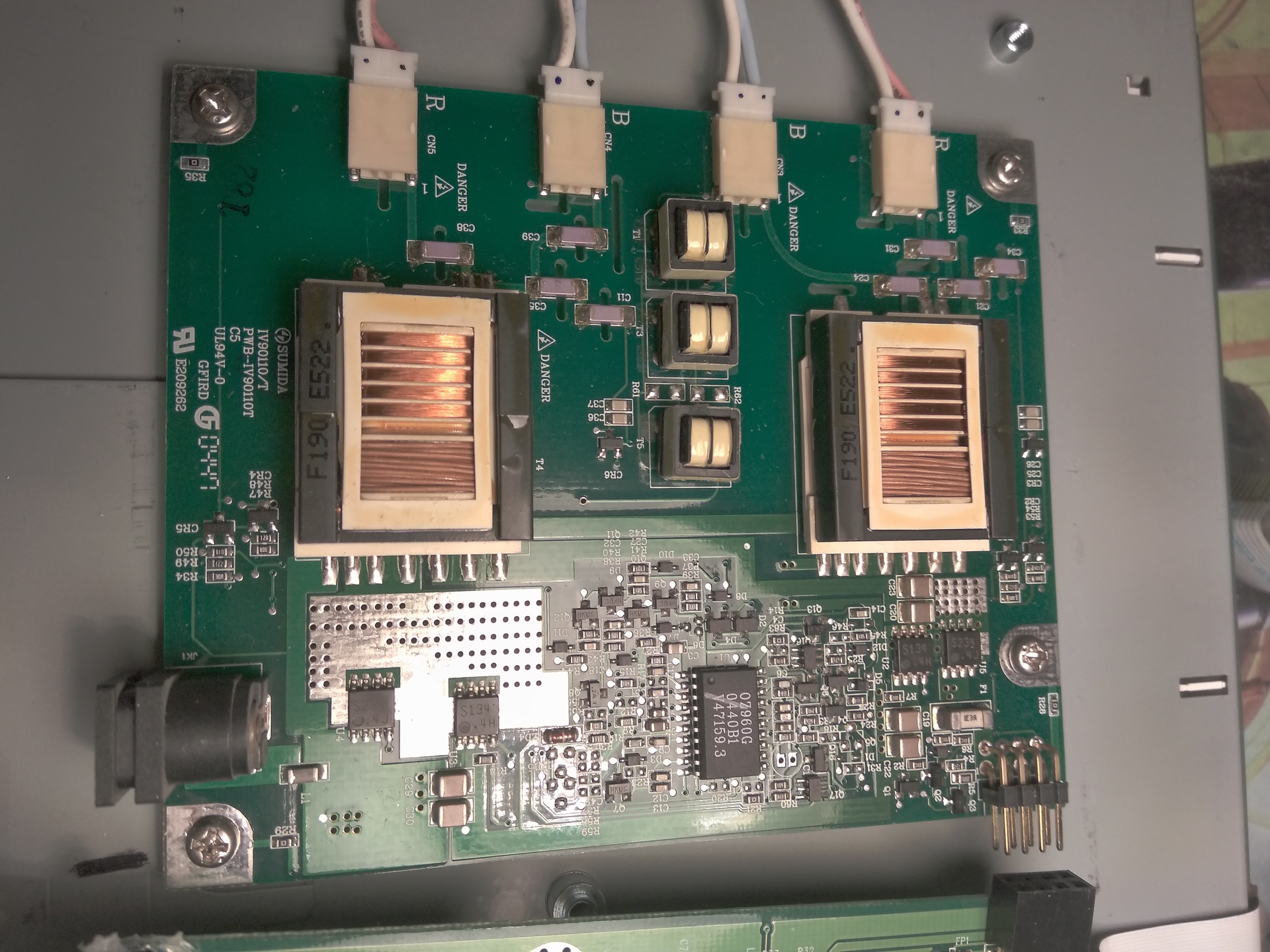

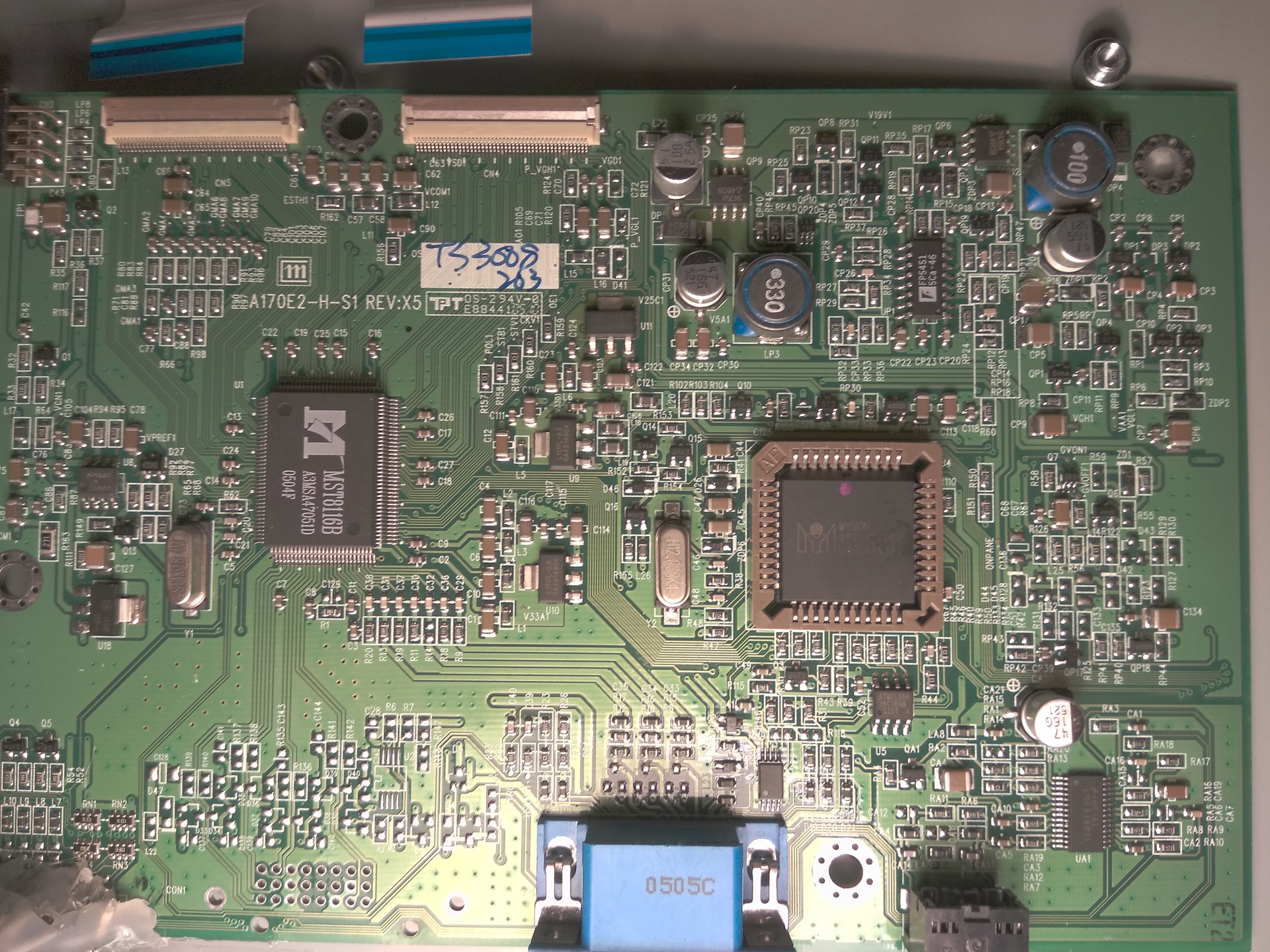

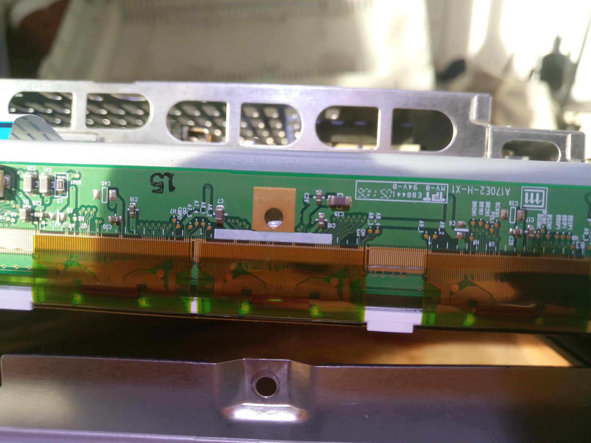

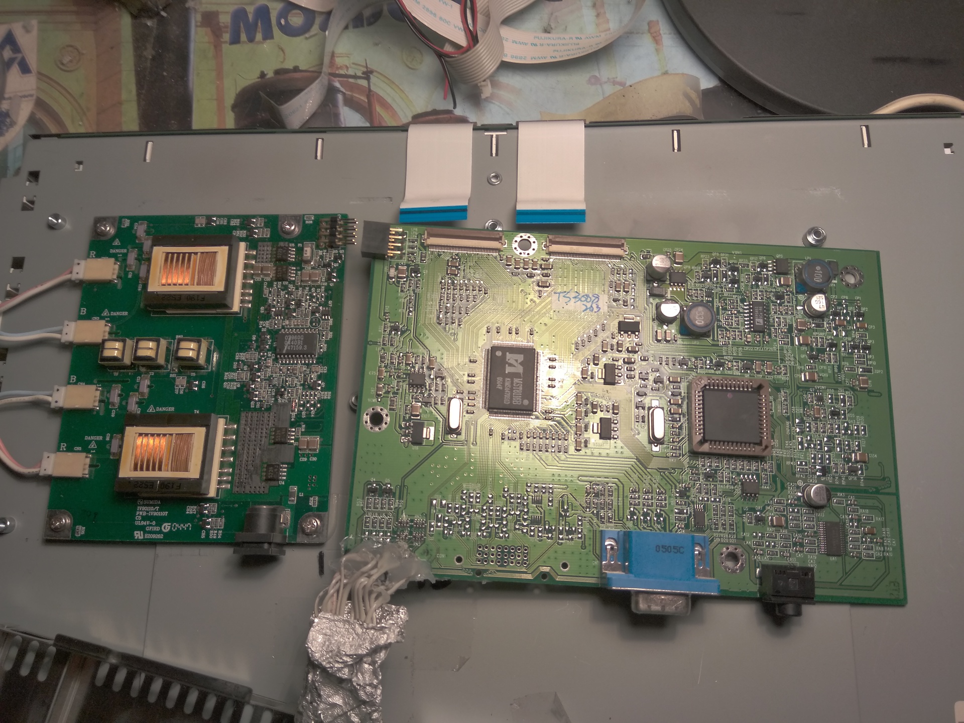

Alább, teszek föl képeket a tetthelyről, hátha az segít. (Gyengébb idegzetűektől előre is elnézést kérek!) Természetesen a panelek és a képeken megbontott csatlakozások mind a helyükön voltak a próba idején. Illetve az egyik kezelőpaneles képen látható egy karikába elkötött végű ér, aminek az "eredetije" – akárhogy is vizslattam – a kezelőpanelen nem látszott csatlakozni sehova, csak a központi NYÁK-on (gondolom valami plusz funkciót tudna egy másik fajta kezelőpanellal – persze az is átfutott az agyamon, hogy esetleg a többi érhez mért kapacitását használták fel valamire, de ez elég valószínűtlennek látszik), nem tudom ez befolyásol-e bármit, a panel eddig jórészt frankón működik.

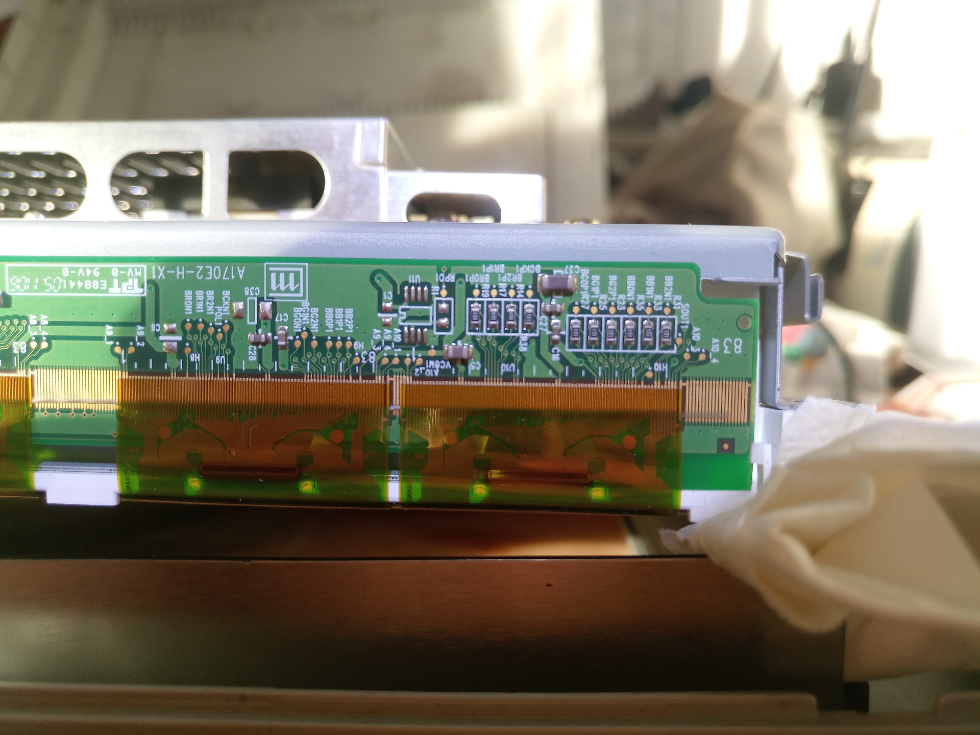

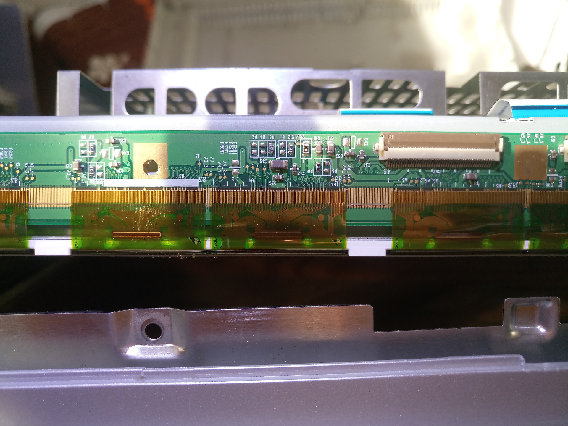

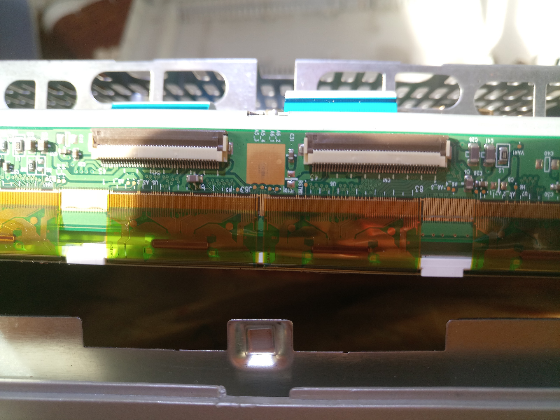

(#) yohnsee válasza Sorkapocs hozzászólására (») Szept 11, 2020 /
Szia,

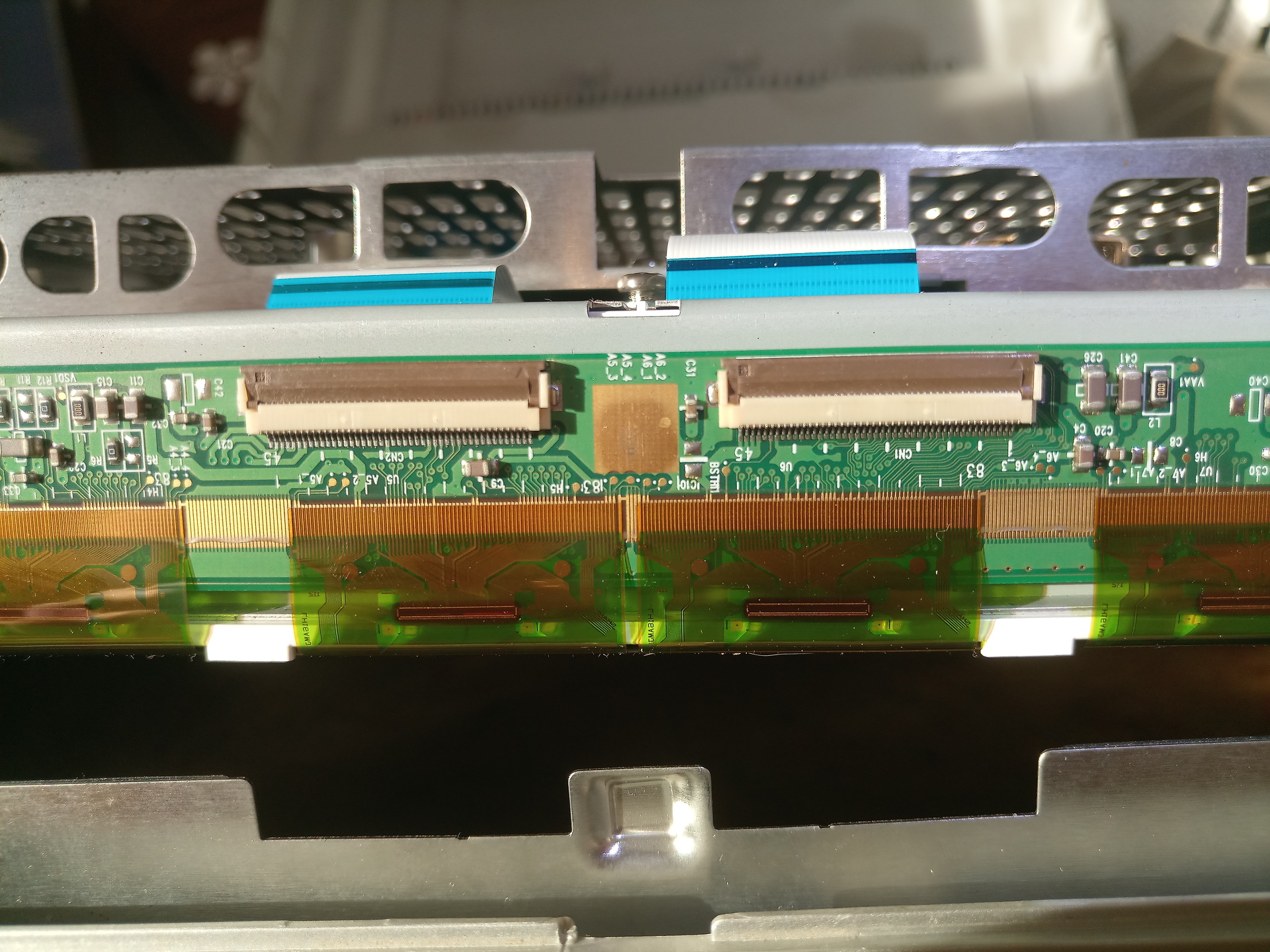

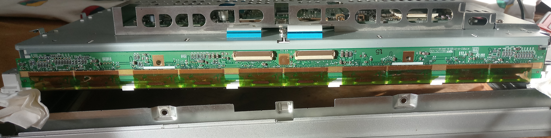

az első képen látható a két LVDS kábel, felfele mennek a kijelző tetejére. Ott található egy buffer panel, ahhoz hozzáférsz, hogy lefotózd? Nagyon óvatosan, mert róla már valószínűleg a flexibilis kábelek sütött csatlakozással mennek tovább, plusz azok a kábelek amúgy is nagyon érzékenyek.
(#) Sorkapocs válasza yohnsee hozzászólására (») Szept 11, 2020 /
„[...]a kijelző tetejére. Ott található egy buffer panel...”
Úgy érted, ott a kijelző "élén" lévő kis panel, ahová mennek a központi panelről?
Igen.
Tessék, remélem ezek jók lesznek (mint látod, ezeken a képeken az LVDS kábelek itt nincsenek bekötve – a próba idején természetesen be voltak.) :
A hozzászólás módosítva: Szept 11, 2020

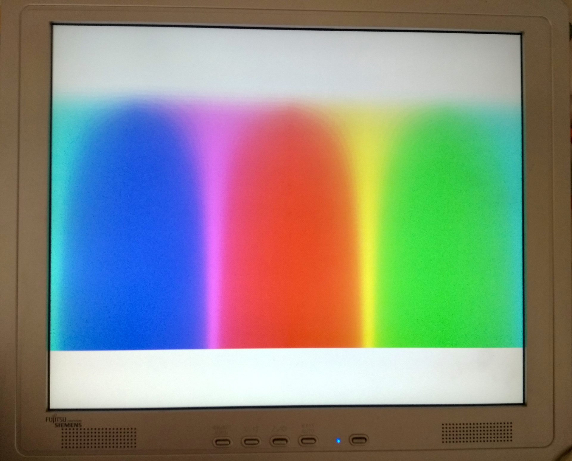

(#) deebo válasza Sorkapocs hozzászólására (») Szept 11, 2020 / 1

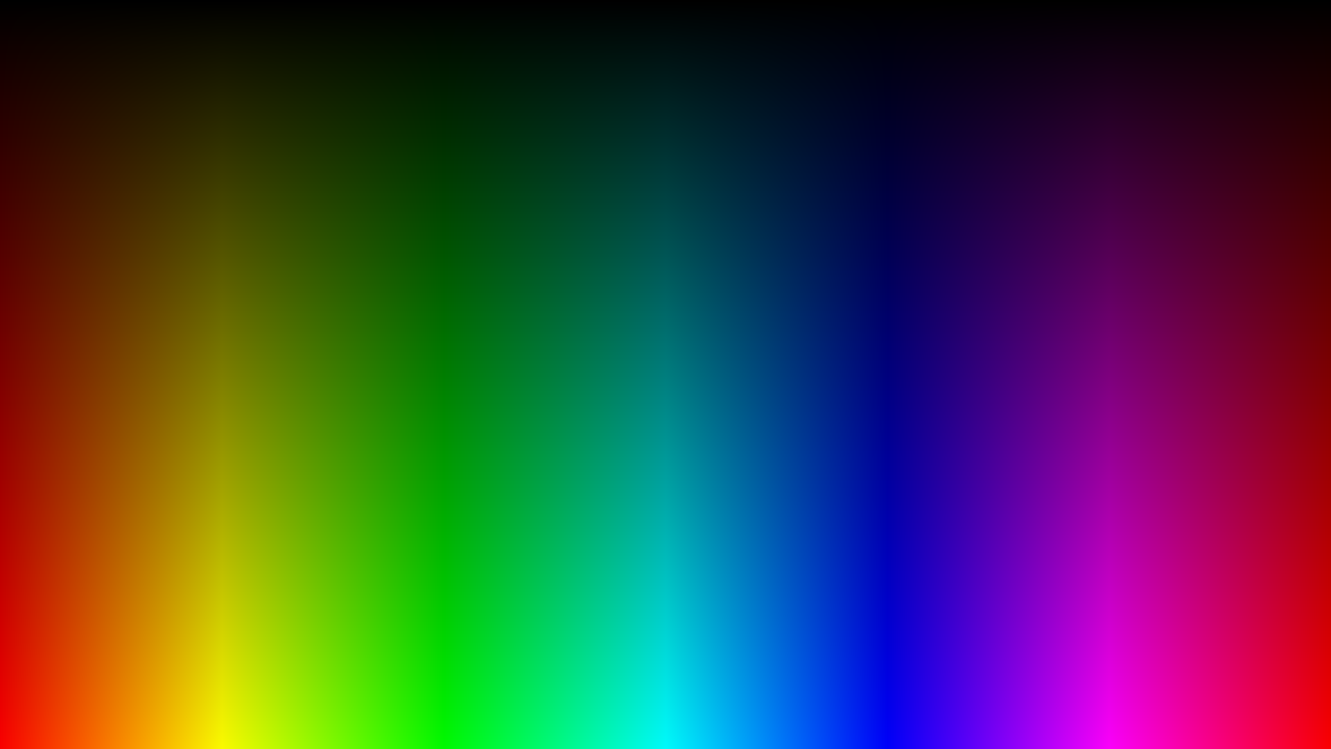

Ez inkább TTL lesz mint LVDS. Amúgy a negatív képben nem lennék olyan biztos, PC-n kellene olyan kép, amin a teljes színskála látszik és akkor egyértelműen kiderül, hogy mi is a probléma.
(#) Sorkapocs válasza deebo hozzászólására (») Szept 11, 2020 /
Rendben, köszönöm!
Holnap adok neki...
(#) Sorkapocs válasza deebo hozzászólására (») Szept 12, 2020 /
Voilà!
Össze is vágtam az eredetivel, hátha segít az analízisben.
Most veszem észre, hogy valamiért talán fejjel lefelé is van, pedig a laptopon amiről kapta, helyén volt minden, és azt hiszem indításkor, bejelentkezéskor a tárgy monitoron is helyén volt minden (a színeket kivéve persze).
Szóval a tájolást illetően nem tudom, hogy én nyomtam-e el valamit amikor a jelforrás gép monitorjáról áthúztam (alapból kiterjesztettként és nem megkettőzöttként kezeli – én meg úgy hagytam...) a képet a beteg monitorra.
Szóval szerintem egyelőre koncentráljunk a színekre (ha van így értelme), mert a tükrözésre határozottan nem emlékeztem a korábbi próbák idejéről és nem zárom ki, hogy én bénáztam el valamit.
