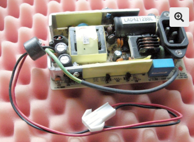

LAD4212BBL kapcsolóüzemű táp - ez most éppen egy IIYAMA LCD monitorban de sok máshoz láttam a NET-en - nagyfeszültségű elko (400 Voltos lehet) kapacitását nem tudja valaki véletlenül?
( most a kapacitása 0 )
(#) antiktelefon válasza gyoran hozzászólására (») Szept 18, 2020 /
Nincs ráírva? Amúgy nagyon nem tudsz mellé fogni, rakd a legnagyobbat, ami befér és 450-400V-os. Ezekben nincs pfc úgyse.
(#) gyoran válasza antiktelefon hozzászólására (») Szept 18, 2020 /
Nincs érték csak hőmérséklet, meg a papírcédulán a táp típusa.
Lehet 120 mikró? Egy hasonló táp, amit a típust feldobott a Gugli 120 u 400 V van rajta.
Most találtam 120 u 450 V-ost itthon, de meg kell faragnom egy helyen a műanyag házat. De ennyit megér.
Meg lenne 47u de az valós. túl kevés.
Kösz a segítséget
Hát nagyobb monitorokban, kisebb tvkben 82-150 között szokott előfordulni. A papír alatt kell értéknek lennie, ha hőmérséklet van rajta. 120 az elhihető, kicsit kevesebb is elég lehet, ha az befér.
(#) gyoran válasza antiktelefon hozzászólására (») Szept 18, 2020 / 1
Megoldottam, 120/450-nel farigcsálással és lábpótlással (mert ennek pici karmos lábai vannak)
Egy talán 20 éves monitor becsületére váljon, hogy eddig bírta.
A papírlapot leszedtem semmi. Az alján meg ragacs, azt nem tudtam leszedni, de nem látszik ott sem. Én is furcsállom.
Mindegy, lényeg hogy megy.
Köszi mégegyszer.

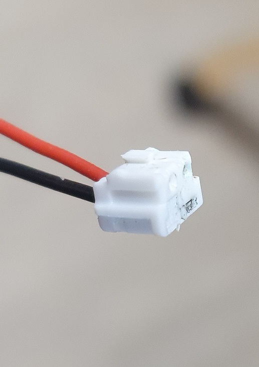

Egy 3.6V-os Li-SOCI2 AA méretű elemhez volt forrasztva a következő csatlakozó (hőmennyiségmérőből származik), nem tudjátok véletlenül mi a típusa?
A méretei:
érintkező raszter: 1.5mm, szélesség: 6mm, magasság: 4.6mm, hossz: 5mm.
(#) Bakman válasza kvic hozzászólására (») Szept 19, 2020 / 1
Valószínűleg ez az: Bővebben: Link. Az érintkezőtávolság nem 1.5 hanem 2 mm.

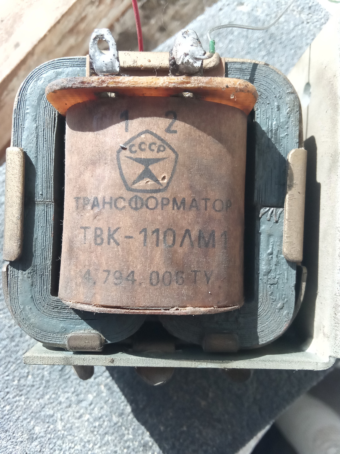

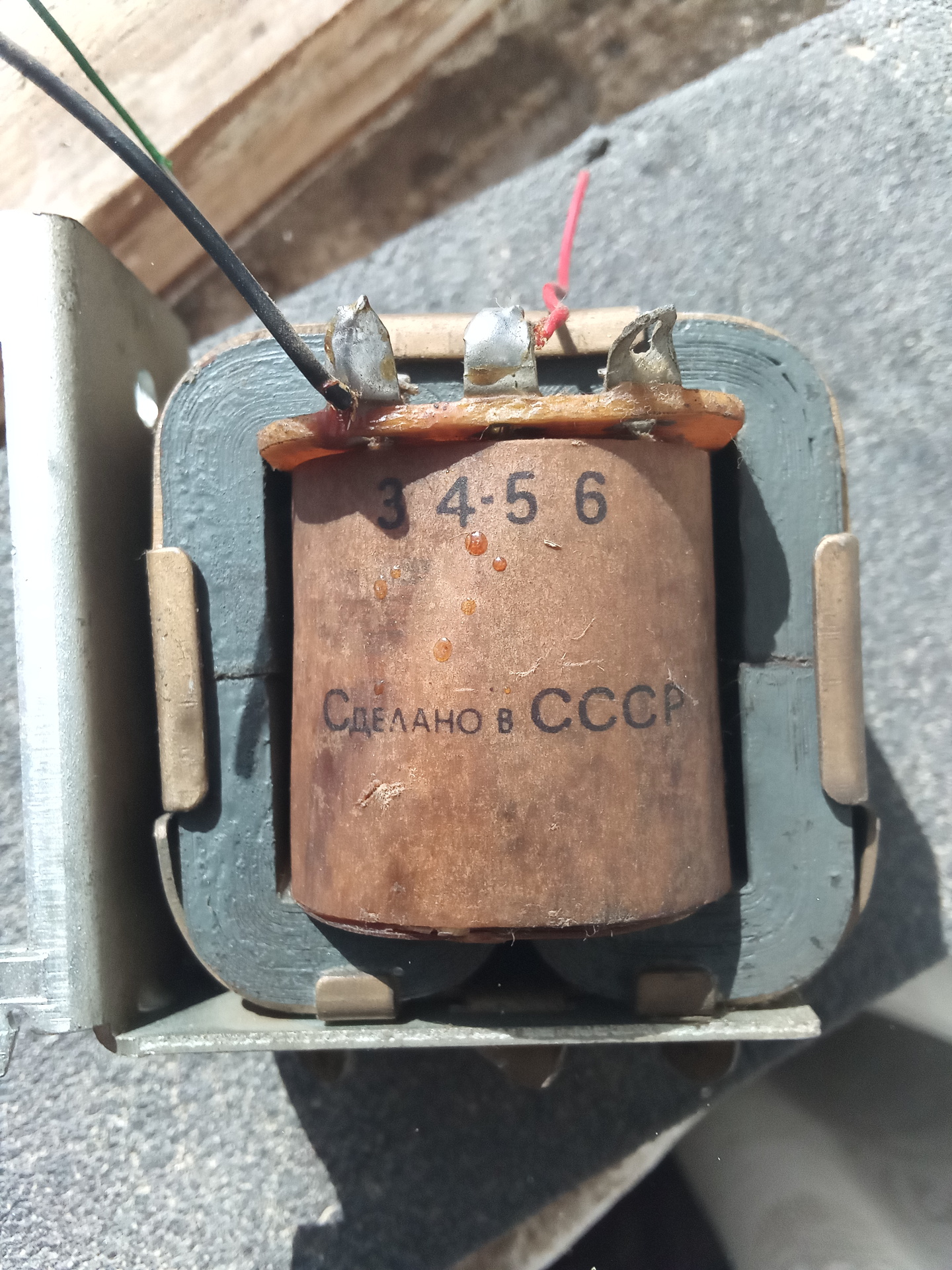

Ez milyen trafó lenne eredetileg? Fojtóra gyanakodtam. Isten bocsássa meg a vétkemet de nem volt autó amivel a komplett csöves tévét haza tudtam volna hozni. Lomtalanítás volt a szomszéd városban. Csak a panelt hoztam haza bontásra.
(#) synergy válasza jani1987 hozzászólására (») Szept 21, 2020 /
Ez az?
(#) kadarist válasza jani1987 hozzászólására (») Szept 21, 2020 /
Függőleges eltérítés kimenőtrafója.
(#) jani1987 válasza kadarist hozzászólására (») Szept 21, 2020 /
Szóval kis szerencsével fojtónak is meg fog felelni.
