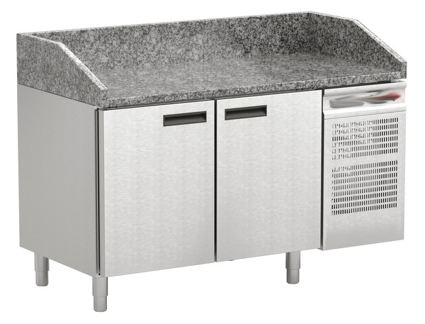

Nagykonyhai hűtőpult feljavításával bíztak meg. Kivitel hasonló, mint a mellékletben látható. A hűtőegység szerencsére kihúzható a rendszerből, kényelmesen lehet szerelni. Kompresszor és hűtőventilátor rendben de a befúvó nullás. Tekercs szakadt, tengely szorul, lapátok hiányoznak és a meglévők is erősen korrodáltak. Mértem jobbról és balról is, ez befér a régi helyére (pont belevalót valószínűleg esélytelen szerezni): Bővebben: Link. Adatlap szerint kb. 34 m3/óra tudással rendelkezik. Ha kell, kettő is belefér kényelmesen. Okoz az problémát, hogy túl sok levegőt mozgat meg egy vagy két ventilátor? Halvány lilám sincs, mit tudhatott az eredeti. A mókuskerék kb. 60 mm átmérővel és 240 mm hosszal bír (AC 230 V-os motorja van).

Tangenciális ventilátorként keresd, minden gond nélkül beszerezhető. Pl: A hozzászólás módosítva: Aug 11, 2020
Egrészt nincs túl nagy bizalmam ezekben a ventilátorokban, másrészt a meglévő sem az eredeti, össze-vissza van faragva, a fogadó rész is, hogy beleférjen. A linkelthez csak négy furat kell. A rotvill.hu oldalon sem viszik túlzásba a termék leírását:
Idézet: „Teljes hossz: 245 mm Szélesség: 116 mm”

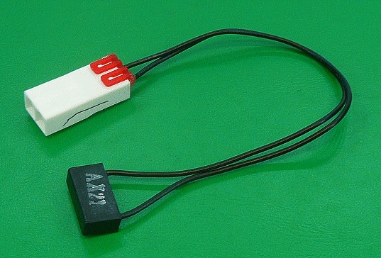

Keresek Samsung RL22SBMS1XEG Hűtő/mélyhűtőmhöz Zsalu érzékelőt ( reed relé), W8-DA3400044a alkatrész számú ( 5 voltos). Ha van valakinek információja hogy merre induljak ,megköszönném ..... A HQ Elektronikánál már nem rendelhető... előre is köszönöm
Szia! Nem megy az önleolvasztása. Fagyóban az elpárnál van egy fűtőbetét. Szakadt. Vagy a hőbiztosítékja ment ki, vagy a vezérlés nem vezérli ki...

https://www.amazon.com/Samsung-Switch-Reed-Part-Da34-00043B/dp/B001ICV3IC A gond ott van, hogy O.E.M termék, ami annyit jelent, hogy a SAMSUNG rendelésére gyártják (gyártották), elvileg csak szervizen keresztül szerezhető (lehet csak szereoővel együtt) be, bár láttam az amazonnál, de nincs nekik se. Ha csaK sima REED patron akkor cserélhető, de ennek ellent mond az 5V, bár csak 2 "lába" van, de egy mágnessel kideríthető. Nekem valahol van kisméretű REED patronom. Üdv: StMiklos A hozzászólás módosítva: Szept 19, 2020
