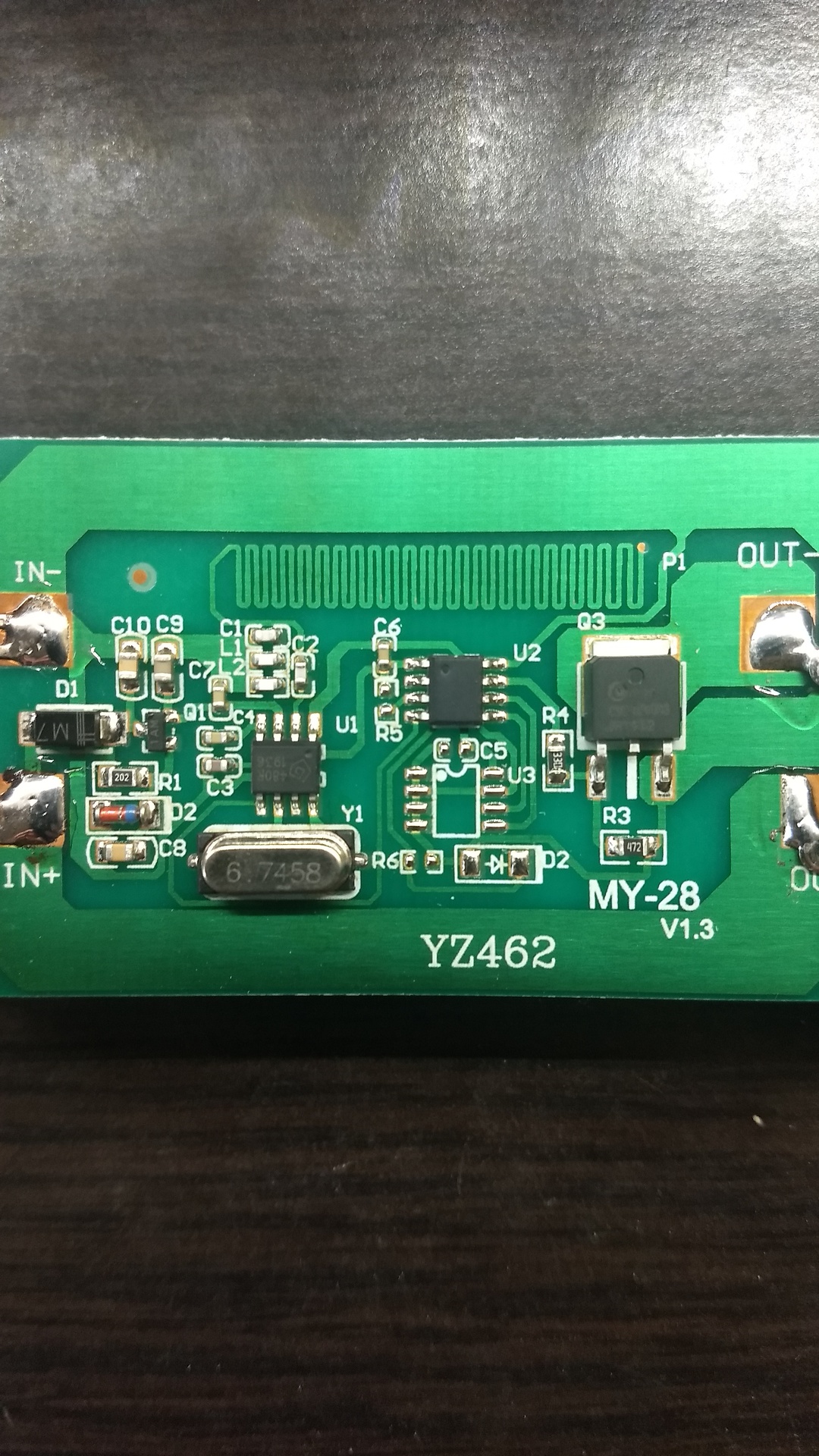

12V-os LED-szalagos problémában kérném segítségetek: adott 20m LED szalag, 120db LED/m... Spec. szerint 600mA/m. 2 felé szedtem, 2x10m-t szertnék meghajtani, tehát 2x12V/6A -al, fényerőszabival. Van 2db 12V/10A-es gyári tápom, direkt LED-szalaghoz + egy fényerőszabályzós ki/be kapcsoló kütyüm, ami 12V-ról csak 8A-t tud kezelni max, a dobozán lévő spec. szerint.
Kérdés: hogyan oldjam meg, hogy erről az egy dobozkáról a 2x10m-t tudjak vezérelni? A dobozkában lévő panelt fotóztam, a mosFET, ami a végén van 40N03P (N-csatornás, Id=40A (folyamatos), RdsOn=17mOHM). A vezérlőjét lecsiszolták. Valahogy nem lehetne párhuzamosítani a kimenetet úgy, hogy +1 hasonló mosFET-et kötök a vezérlő kimenetére?
Komplett más megoldás is érdekel, pl. építeni egy önálló, szintén mosFET-es meghajtót, amit a dobozka kimenete vezérel, a LED szalaggal párhuzamosan kötve?
+1db dobozkát azért nem veszek (ami amúgy kemény 2.700Ft), mert rádiós távirányítós és minden dobozka saját frekin fogadja a távvezérlő jelét. elég gány megoldás lenne, ha 2db távirányítóval kéne felkapcsolnom a szobában a világítást....
Sajnos mosFET-ekben nem vagyok jártas...
Előre is köszönök minden ötletet!
(#) bitmixer válasza Pimpike4952 hozzászólására (») Szept 20, 2020 /
Szerintem meg lehet oldani a páthuzamosítást, nem is bonyolult. Egy külön panelen helyezz el egyetlen FET-et (ez a típus sem rossz, de pl. az IRL3803 6 mOhm!), és a gate-jét hajtsd meg 330-470 ohmon át az U4 7. lábáról. Az gyaníthatóan egy PICxxxx (8. láb a negatív táp). Feltételezem, hogy a tápfesze 5V (1. láb). A kimenet tartósan 25 mA-t bír, úgyhogy a 2 FET meghajtásával impulzusüzemben nem lesz gondja. A két 12V-os táp negatívját a FET-ek source-ánál kösd össze masszívan, a legrövidebb úton. Remélem, érthetően írtam le...
Ja, és tegyél be az új FETnek is G-S ellenállást, 4,7 - 10 kOhm értékben.
