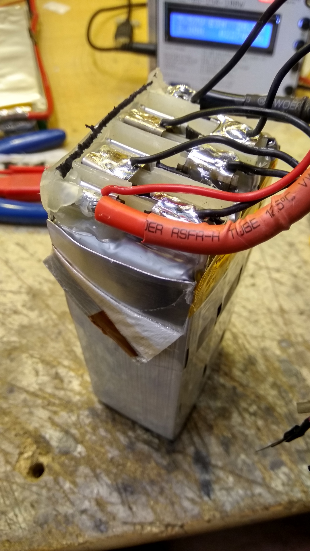

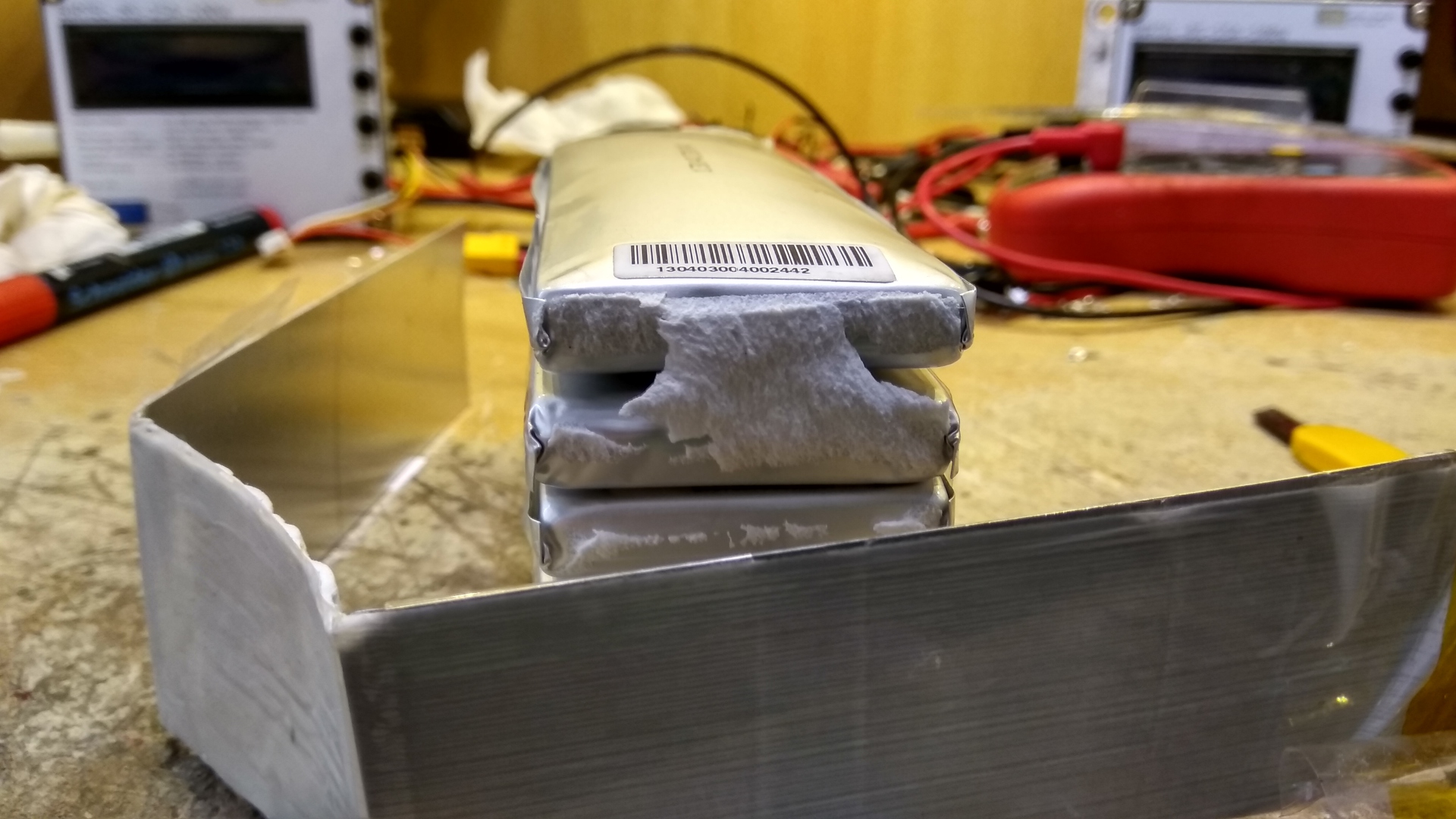

Nekem jelenleg 1kW terhelésre kell 10S akku, 10S 4P lesz kb. 16Ah, oda max. 10mOhm-os cellákat használtam, ebből 4db párhuzamosan 2.5mOhm belső ellenállást ad maximum, ebből sorosan 10db 25mOhm pakk belső ellenállással kecsegtet. A kicsit puffadt cellákat ha nem muszáj, nem használom fel. Így sokkal de sokkal olcsóbb, mint ha újonnan vennék egy ilyen akksit. Tölteni meg lehet simán 2C-vel is, ez 16Ah-nal 32A lenne, fél óra töltési idő... A puffadt cellákra visszatérve, a mellékletbe rakok képet, hogy egyes gyártók akksi pakkjai miért nem puffadnak fel soha. Válasz: mert nem tudnak, nem szabad nekik, a 0.5mm-es alumínium lap miatt... Ugye a gázok összenyomhatóak, így ha puffad is az akksi, az egészen addig nem fog feltűnni, amíg fel nem nyitjuk azt. Kicsit nő a nyomás a cellákban, az akksi ugyanolyan kemény és szép formájú marad, mint az első napon. A tulajdonos pedig elégedett, sőt büszke, hogy az ő akksijai bizony sosem puffadnak, és csak azt a márkát fogja vásárolni. Jó trükk. A hozzászólás módosítva: Szept 21, 2020
