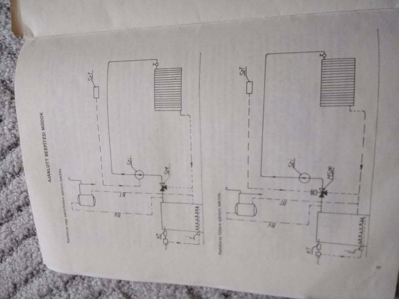

Sziasztok vettem egy brh heizung w11 csőtermosztátott egy ÉTI Termotéka 25 ES gázkazánhoz. Az lenne a kérdésem hogy a csőtermosztátott hová kell elhelyezni? Jelenleg a keringető szivattyú felett van így kikapcsol 30 fok alatt viszont utána nem mert azon a részen addig nincsen meleg víz míg a szivattyú elnem indul.
Olyan helyre kell rakni ahol begyújtás esetén melegszik a víz akkor is, ha a keringető szivattyú nem megy. Kazán közelébe, a vízkimeneti csőre.
ebben az esetben az a cső lenne az ami piros szigetelő szalaggal van le szigetelve
Szedd le róla egy darabon a szigetelést és hajrá!

A kazán kapcsoló paneljára. Mert e szerint a rajz szerint semmi sem stimmel azzal amit látok valójában a kapcsoló panelban de érdekes módon működik
Figyelmesebben elolvasva a kérdést (azt hittem, vegyestüzelésű kazán), újratervezek. Miért kell csőtermosztát a rendszerbe? A keringetőszivattyút a kettes és hármas pontra kell kötni. Ha indul a kazán, indul a szivattyú is vele egyidőben. Nem ez lenne a cél?

Kicsit zavaros a történet de nekem úgy tűnik, csőtermosztát egyáltalán nem is kellene a rendszerbe.
