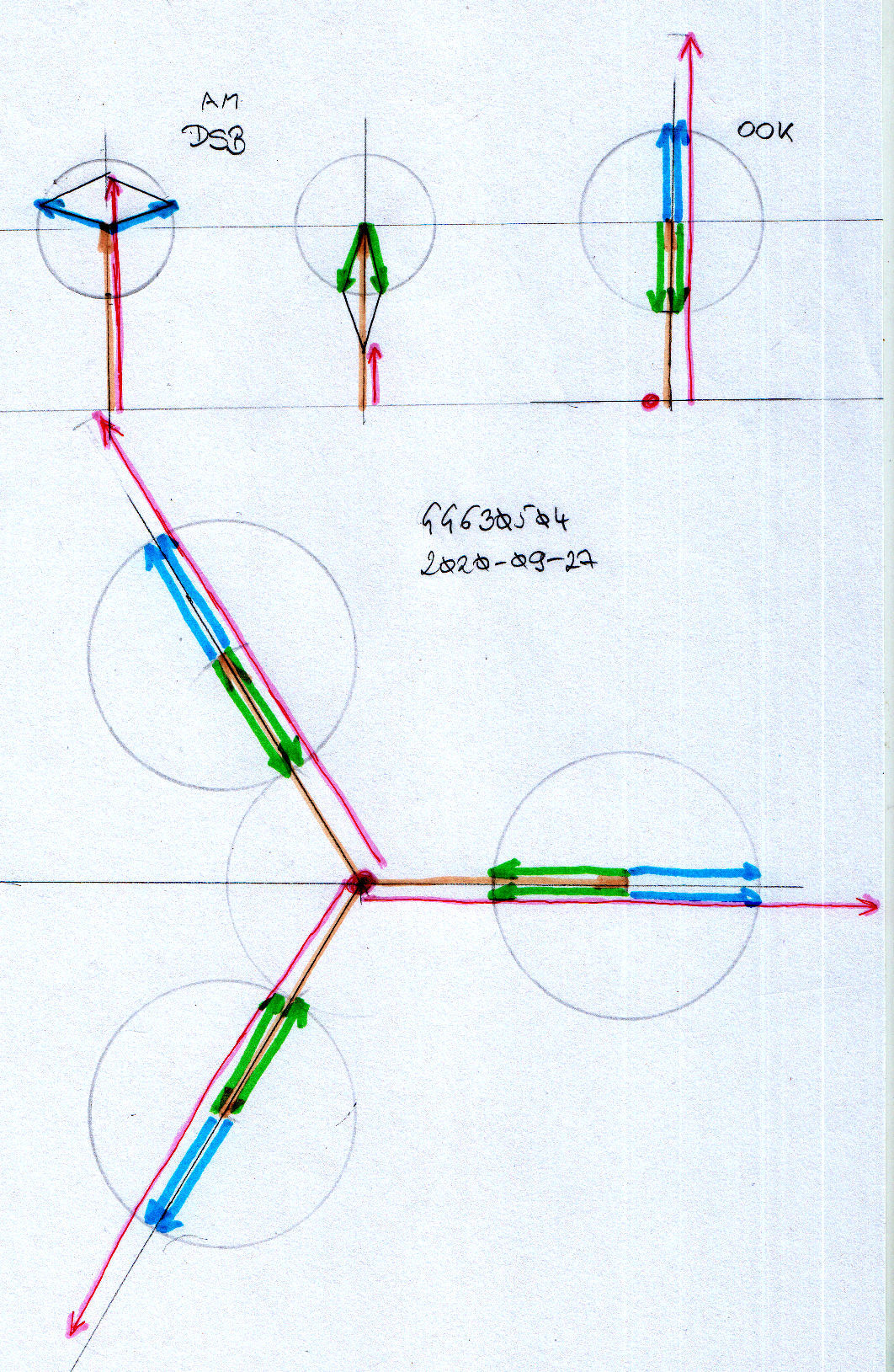

(#) gg630504 hozzászólása Szept 26, 2020 /
Abban az esetben, ha a terhelések nemlineárisak ( jó lenne elszakadni a kizárólag ohmos, induktív, kapacitív terheléstől ), akkor ami befolyik, az kifolyik: a nullavezetőn a fázisok összárama is folyhat. Az meg, hogy mennyi, a biztosítók határozzák meg. Ha 32 Ampère (sic!), akkor annyi.
(#) Bakman válasza gg630504 hozzászólására (») Szept 26, 2020 /
Rajzold fel a vektorábrát és látni fogd miről van szó.

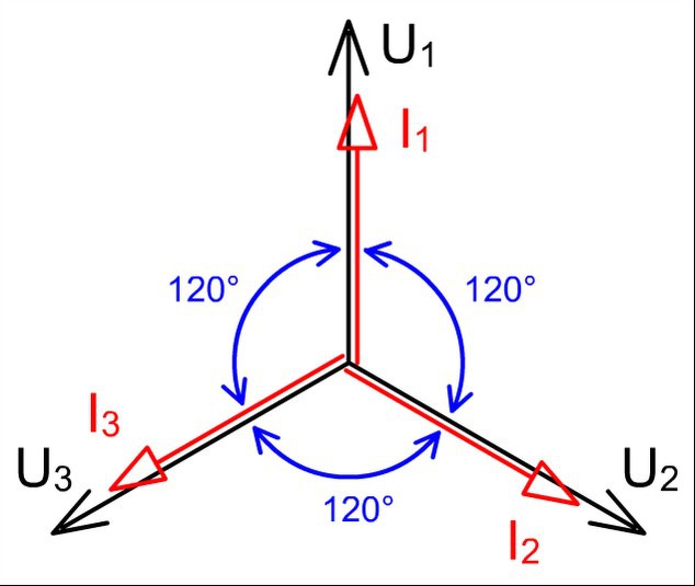

(#) gyuszo válasza Bakman hozzászólására (») Szept 27, 2020 / 2
Tessék én erre gondolok, ez sokat segít. Itt a vektoros összeget kell számolni.
A matematikai összeg nem azonos a vektoros összeggel.

(#) gyuszo válasza ötfelezős hozzászólására (») Szept 27, 2020 /
Persze, csak ebből szerettem volna rávezetni a helyes válaszra.
A vektoros eredő számít .

(#) gg630504 válasza gyuszo hozzászólására (») Szept 27, 2020 / 1
Én meg erre gondolok.

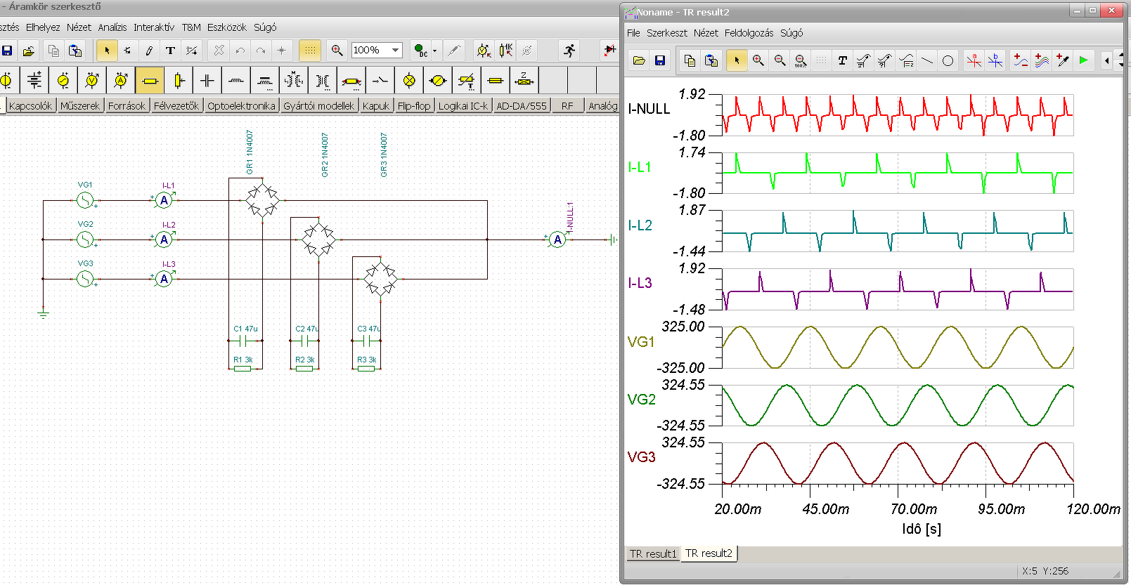

Akinek kérdéses, hogyan folyhat nagyobb áram a nullán, mint valamely fázison folyó áram, annak a kedvéért íme egy szimuláció (a csatolt képen).
Ebben az áramkörben a Nulla-vezetőn folyó áram effektív értéke közel kétszer akkora, mint az egy-egy fázison folyó áram effektív értéke. Ráadásul a teljesítménytényező (power faktor, ami csak hasonlít a cosφ-re, de nem ugyanaz) is elég rossz.

(#) gg630504 válasza Skori hozzászólására (») Szept 27, 2020 /
Á, vektorábra nélkül nem az igazi
(#) Bakman válasza Skori hozzászólására (») Szept 27, 2020 / 2
„Emiatt kell manapság PFC a kapcsolóüzemű tápegységekbe.”
Éppen emiatt a szimuláció, mint laboratóriumi körülmény, messze van a valóságtól. Lehet példálózni ezekkel de még mindig nem kell túlméretezni a nullát.
(#) Skori válasza Bakman hozzászólására (») Szept 27, 2020 / 1
Ez a szimuláció nagyon közel van a valósághoz. Annyira, hogy néhány gagyibb (PFC nélküli) fénycsőelőtéttel terhelve a hálózatot kb. ezt látnád az oszcilloszkópon is. Azért nem kell 2x-es keresztmetszetű nullavezető, mert bizonyos teljesítmény felett, a kapcsolóüzemű tápokba kötelező a PFC.
