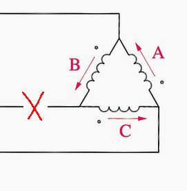

(#) szs hozzászólása Okt 1, 2020 /
Jó estét!
A tudásvágyam miatt írok nektek.
Az történt: a nejem bejött az udvarból, épp akkor lett egy pár másodperces áramszünet. Aztán lett villany, azonban riadtan hívta az áramszolgáltatót: a világítás megy ugyan, de se TV, sem számítógép. Jól lerázták, hogy dugdossa másik konnektorba, és csak utána telefonáljon.
Hazaértem én is 6-kor, akkor már igen telefonba volt megint, mert már kiderült: sem hidrofor, sem tűzhel, (meleg ugyan, csak nem úgy, ahogy kell), sem mikró, a hűtő se zúg, csak világít. Persze röpke negydóra múlva vették csak fel, én közben körbeszaladtam mindent, eszembe jutott: nincs itt akkora fény, mérjünk már rá... hát 133-135V!!! Nejem közben már kapott kapcsolatot, ahol hitetlenkedés közben bekiáltottam a részeredményt, ekkor már szinte készségesek lettek, kiküldik a szerelőket ide a tanyavilágba, és utána biztos jó lesz. Most már sötét van a házban egy félórája, biztosan javítgatnak valahol már a közelben, azonban lenne egy kérdésem felétek:
Mi okozhatja ezt a 130V környékére esését a hálózatnak?
(#) kendre256 válasza szs hozzászólására (») Okt 1, 2020 / 3
Társasházban tapasztaltam hasonlót, egyik fázison 150-160V, másikon meg 300V fölött. Ott nulla szakadás volt, és az aszimmetrikus terhelés miatt tértek el a feszültségek. Nálatok is lehet ilyen ok, de lehet valami zárlathoz közeli túlterhelés is, gyenge szolgáltatói vezetékekkel.

(#) szs válasza kendre256 hozzászólására (») Okt 1, 2020 / 2
Nulla szakadást sejtettem én is, de ez nem tudás, csak sejtés volt. A gyenge vezeték is igaz lehet, itt elég sűrű az áramszünet.

(#) Tomi111 válasza szs hozzászólására (») Okt 1, 2020 / 4
Hogy mi okozza? A trafó( az utca végén) előtt a nagyfeszen (nem is nagy csak közép, de a köznyelvben nagy) kimegy az egyik biztosíték (primer patron). Így a háromfázisú trafó csak két fázist kap. Viszont a kimenetén csak az egyik fázis feszültsége marad 230V, a másik kettő az általad mért szintre csökken.

(#) Bakman válasza Sorkapocs hozzászólására (») Okt 1, 2020 / 4
Nem kell túl nagy dologra gondolni. A primer oldali tekercsek deltába vannak kötve. Ha megszűnik az egyik fázis, akkor az azzal érintkező két tekercsre összesen jut annyi, mint a harmadikra.
'A' tekrcsre jut egy vonali feszültség, 'B' és 'C' tekercsek osztoznak egy vonali feszültségen.
Pár hete testvéreméknél volt ilyen, csodával határos módon a hűtőgép túlélte. Este a vihar idején keletkezett a hiba de csak reggel hívott fel, hogy "még mindig nem jó valami"...
