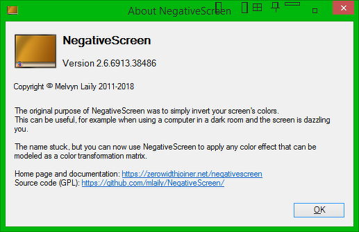

Nem fejenállva van az, hanem tényleg negatív a kép. Szerintem ez szoftveres probléma lesz inkább.
(#) Sorkapocs válasza deebo hozzászólására (») Szept 12, 2020 /
Értem, köszönöm! Milyen/melyik szoftver? Mit lehet kezdeni vele?
(#) deebo válasza Sorkapocs hozzászólására (») Szept 12, 2020 / 1
A monitor firmware-e hibás. Csak mert nem nagyon tudok olyan hibát elképzeléni, ami negatívvá tenné a digitális jelet, mivel a fujitsu logo is már negatív ha jól értelmeztem. Amúgy az a monitor nem ér ennyit már.
Hm. Teljesen jól emlékszel, így van.
És létezik, hogy attól, hogy szétszedtem, ahogy szétszedtem és összeraktam, ahogy összeraktam, megmakkan a firmware? Előtte semmi gáz nem volt vele.
„Amúgy az a monitor nem ér ennyit már.”
Nos igen, ez nekem is eszembe jutott, eddig becsülettel kiszolgált egy "profi" környezetet, azóta én a harmadik "civil" tulajdonosa vagyok, én is inkább "adattár" irányba tervezem eltolni annak az asztali gépnek a használati profilját, amihez tartozna, szóval nem volna baj hogy nem 8K és 5D. ..
Közben még találtam valami másik szervízkönyv-félét magához a központi NYÁK-hoz,– legalábbis úgy láttam, az a típus – ott van valami kapcsolás, hogyan kell VGA/DE-15 csatiról nyomtatóportra átalakítót gyártani a firmware pitiszkálásához (már ha hozzájutnék bármi frissítéshez, vagy afféléhez...), és miután szültem nyomtatóportot ... bárhonnan, .... na még csak aztán jön a pilótavizsga...
Mindent egybevetve, sajnálnám, ha kukázni kéne, de ha ez a helyzet és semmilyen (egyszerű) gyógymód nincs a problémára, akkor megkérdem valamelyik ismerőst, hogy nincs-e egy monitorja nekem.
Illetve ha tényleg fakereszt szegény monitor, egyúttal megszakkérdezném a szakvéleményed – neked, vagy bárkinek aki adja – , hogy van-e egyáltalán értelme (az OFF kategóriát meg nem kísértve) ebben az állapotban túladni rajta, akár HE apróban, vagy ingyen elvihetőben, esetleg másutt, akár egyben, akár alkatrész(en)ként – lehet-e rá igény/kereslet?
A választ előre is köszönöm!
A hozzászólás módosítva: Szept 12, 2020
(#) Udvari Zsombor válasza Sorkapocs hozzászólására (») Szept 12, 2020 / 1
Legvégső soron használható a monitor így is, csak magán a számítógépen kellene invertálni a képet. Próbaképpen ajánlanám a "NegativeScreen" programot, hogy inteválni lehessen a számítógép képét.
Elvileg ha a számítógép inverz képet küld ki, akkor így annak a monitoron elvileg már jónak kellene lennie.
(#) Sorkapocs válasza Udvari Zsombor hozzászólására (») Szept 12, 2020 /
Elsőre logikusnak tűnik, majd kipróbálom.
