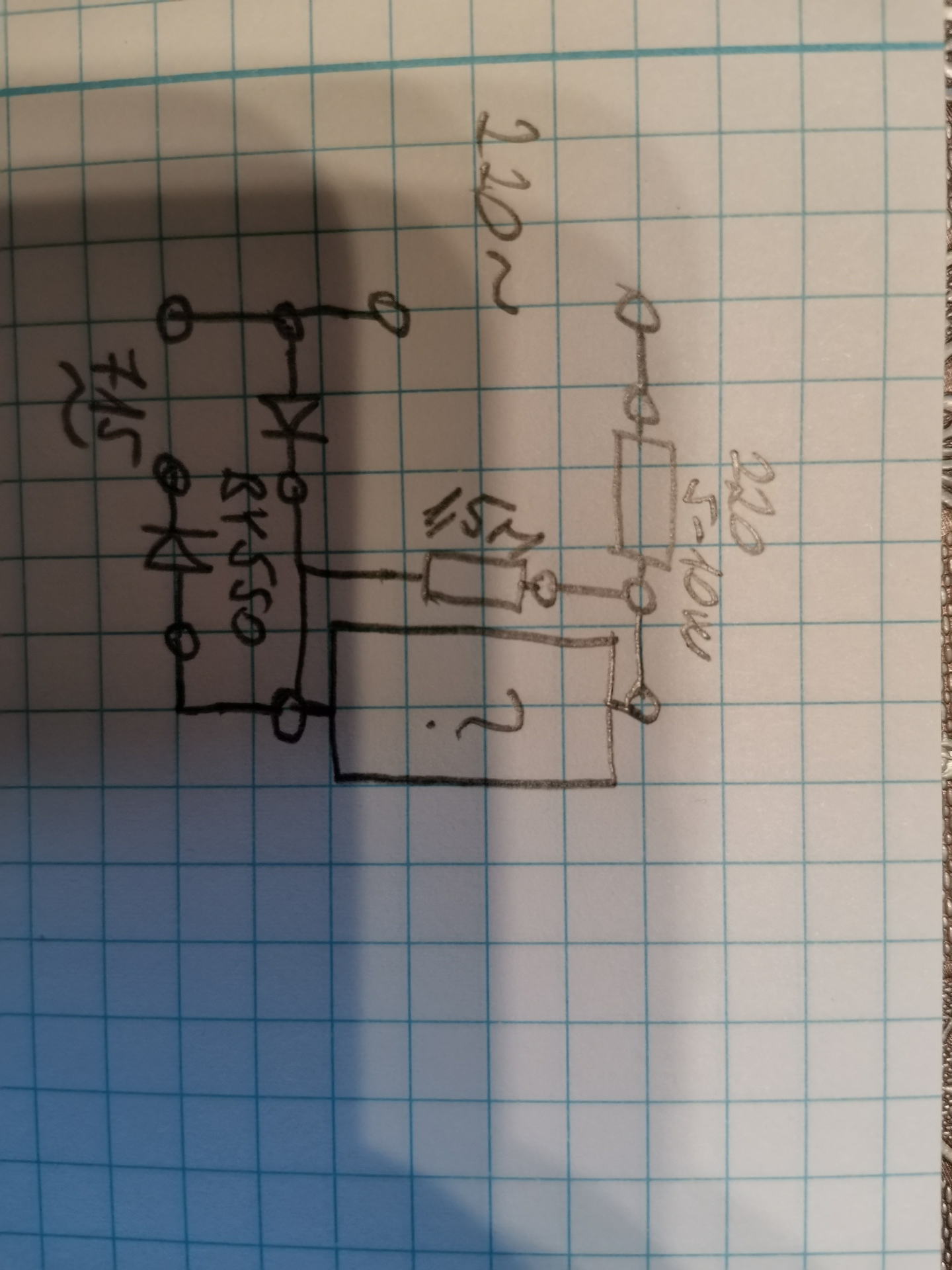

(#) deak francis válasza vador73 hozzászólására (») Szept 28, 2020 /
Le tudnád rajzolni a feszültség emelőt ha megkérlek??

(#) vador73 hozzászólása Szept 29, 2020 /
Valami ilyesmi, a nagy kockáról le van maratva az adat.
(#) ferci válasza vador73 hozzászólására (») Szept 29, 2020 / 1
Ez egy sima feszültségduplázó, a 220 ohm áramkorlát a bemenő 230-ban.
A kondi ( kocka ) pár µF lehet.
A többit leírták..
Hoztak másikat is, az csak 12 voltos mondván, hogy rossz, kipróbáltam semmi baja, de elég bika , 5-10 j van ráírva, szerintem tudja, ez a hibrid hibája, hogy meg se nyikkan, kipróbáltam a nagyfesz trafót másik elektronikával, kisebb fesszel működik, értelemszerűen kisebb teljesítménnyel.

(#) engineerman válasza vador73 hozzászólására (») Szept 30, 2020 /
5 -10 J.. Na abból az 5 is erősen kétséges
10J energiához mondjuk 600V nál 60µF ot kellene feltöltenie 1 sec cörüli idő alatt.. És ez csak a tárolt..
400 V-nál ez a kapaciás érték 130!!!! uF
12 V-ról ez "amatőr" technikával kivitelezhetetlen. Hacsak az áramfogyasztása nem olyan 3A körüli. Akkor rendesen melegszik is, és akkor még nem beszéltem a tirisztorról és a nagyfesz trafóról semmit
Ekkora energiát csak osztott mikrovezérlős elektronikával lehet megoldani.. Annak pedig a bekerülési kültsége 3x a ennek a készülék árának ( Speedrite 15000I )
Magyar népmesék egy klasszikusa ez a pásztor is
De a dolog roppant egyszerű. Nézd meg mekkora az elkó kapacitása, és mérj rajta kisütés előtti csúcsfeszültséget.. Ha ez megvan, megmondom mennyit tud tárolt energiában valójában
A papír sokat elbír

(#) vador73 hozzászólása Okt 3, 2020 /
Hát elkészült! Bt 151-el három ütést bírt, de benn is égi játék volt, csere 2N6509G-re 20 mikró helyett 8, így már elég barátságos, három centiről még így is áthúz, a hangja is elég jó.
(#) engineerman válasza vador73 hozzászólására (») Okt 3, 2020 /
Gratula. Azonban lenne itt náhány tisztázandó kérdés
Terhelésen, vagy anélkül 3 cm!? Igaz, bárhogy is van az nagyon sok ( közel 30 kV )
A 8 µF os kondit mekkora feszültségre tölti az elektronika?
(#) fleta válasza engineerman hozzászólására (») Okt 4, 2020 / 1
A második kérdés mekkora a nagyfesz trafó áttétele? Ez nem ismert.
(#) engineerman válasza fleta hozzászólására (») Okt 5, 2020 /
Nehezen, de jó közelítéssel kiszámítható a trafó áttételi aránya. Éppen emiatt kérdeztem a feltöltött 8 uf -os kondi csúcsfeszültségét. Mivel igen nagy veszteségű a trafó, még ez az érték is kétséges. Az biztos hogy a 3 cm es ív üresjáratban rendkívül nagy feszültségre utal. Ha pedig terhelten ennyi, akkor meg egyenesen életveszélyes, és szinte 100% hogy a trafó átütött a primer - szekunder közt..

(#) vador73 hozzászólása Okt 5, 2020 /

(#) engineerman válasza vador73 hozzászólására (») Okt 5, 2020 /
Hát ha jól mérted ( tárolós digit multival, vagy analóg müszerrel ) a primerre jutó feszültséget, akkor a közel 3 cm es ív alapján a trafó áttétele 1:50 hez ( a veszteségekkel számolva.) A tárolt energia 8 µF/ 650V figyelembevételével 1,7 Joule
Ez nagyjából egyezik az autó gyujtótrafók maximálisan leadható teljesítményével és feszültségével.
Vélhetően egy autó gyujtótrafó lett "lekoppintva" azzal az eltéréssel, hogy a primer - szekunder nincs galvanikus kapcsolatban. Nyilván a leválasztás nélküli hálózati üzem miatt.
És ahogy sector99 fórumtárs írta: feltétlen szükséges egy szikraközt beiktatni. A javaslatom az hogy ne a dobozon belülre, hanem kívülre kerüljön. És a szikraköz távolsága ne legyen nagyobb mint 15 mm. Ha belülre teszed, akkor napok alatt az ózon mindent meg fog enni.. Elképesztő sebességű korróziót indít meg az ionizált levegő..
