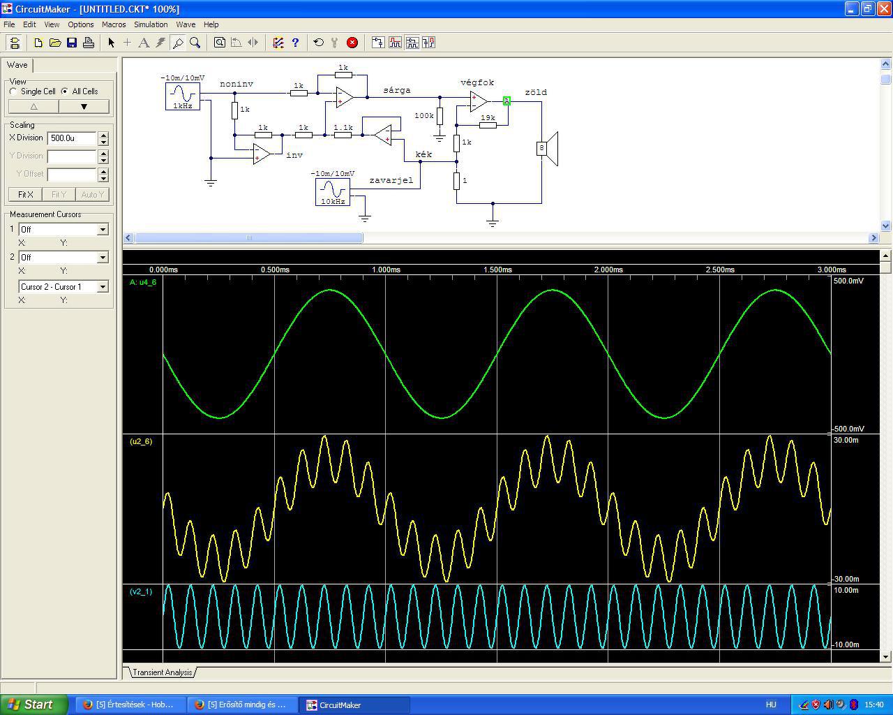

(#) Karesz 50 válasza tothbela hozzászólására (») Szept 27, 2020 /
Az a te megoldásod amit rajzoltam, csak leegyszerűsítettem és próbáltam láthatóvá tenni hogyan működik.
(#) tothbela válasza Karesz 50 hozzászólására (») Szept 27, 2020 /
Én azért tettem bele négy műveletit, mert a gyakorlatban nem biztosított a szimmetrikus kimenetek egyforma kimenő impedanciája, valamint a GND szonda (vagy hogyishíjják) terhelése is felboríthatja a hidat. De valóban jobban látható az egyszerűsített rajzon.

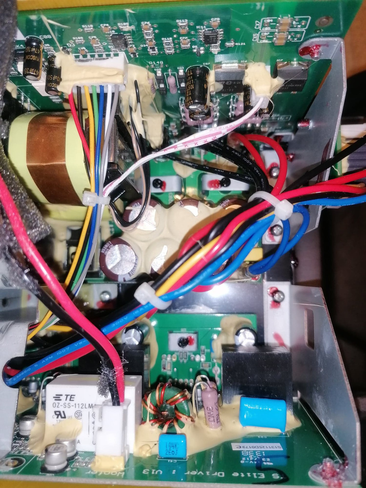

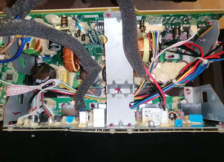

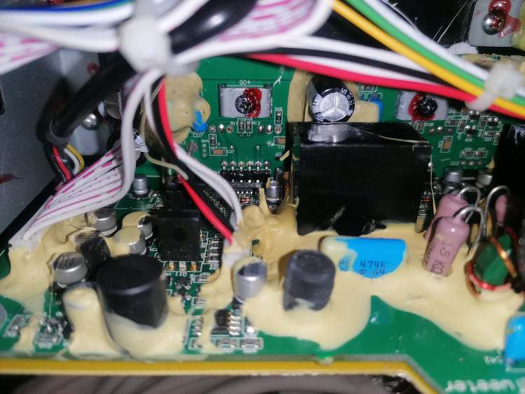

(#) Cannon hozzászólása Okt 13, 2020 /
Sziasztok! Egy facebookos hobbielektronika csoportban már feltettem ezt a kérdést, viszont kíváncsi lennék a Ti véleményetekre is. Lehetséges az, hogy a ragasztó amit ráborítottak gyártás után a panelra oxidálódjon, rövidzárlatot vagy bármilyen problémát okozzon, vagy ez csak egy mítosz? Csatolok néhány képet a ragasztóról.
Köszi,
Gábor
(#) mnyugger válasza Cannon hozzászólására (») Okt 13, 2020 /
Szerintem nem. Csak, ha víz került alá.
