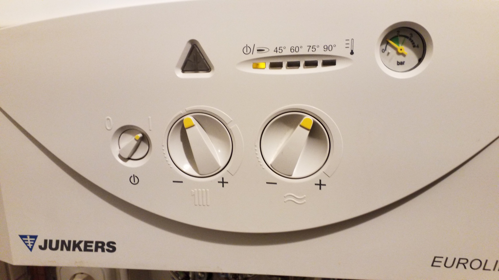

Sziasztok! Junkers Euroline 23-1 kéményes kazánomon nagyon nehezen mozdítható a vízfeltöltő csap. Ezt cserélni kene, illetve leesik a nyomás 1 bár alá hidegen, illetve időnként picit nagyobb lobbanással gyújt be. Anno itt segítettetek a váltószelep hibámra egy valtószelep mozgató motor érintkező tisztítással, ami azóta is szuperül megy. Elektronika az alapszakmám, megcsinálom amit lehet. Szerintetek ki lehet pucolni ezt a vizfeltöltőt és vagy cserélni kell a kis csapot? Illetve a felsorolt hibakra hívtam volna szerelőt, de brutál mekkora várakozási idő van. Mi a véleményetek?
(#) VIM válasza ocsisajt hozzászólására (») Okt 4, 2020 /
Szia! A nyomás anomáliáról ITT van egy kis összefoglaló a linkek alatt. A csap betétet én kicseréltem, mert nem kaptam hozzá megfelelő átmérőjű "O" gyűrűket. Monopol helyzetben vannak a gyártók ezzel a bizbasz rézrúddal, kérhetnének érte többet is.
(#) ocsisajt válasza VIM hozzászólására (») Okt 4, 2020 /
A kis csapot hol vetted? Haver azt mondta semmiféle gázkészülék alkatrészt nem lehet halandónak vásárolnia, csak szerelőnek. De nem is a tömítésekkel van a baj, hanem eszelősen nehéz tekerni, valószínű vízköves a tengely, vagy a menet....
(#) vision61 válasza ocsisajt hozzászólására (») Okt 4, 2020 / 1
„Haver azt mondta semmiféle gázkészülék alkatrészt nem lehet halandónak vásárolnia, csak szerelőnek.”
Ez volt a hét vicce. Szinte bármit megvehetsz, az már más kérdés, hogy Te, mint egyszerű vevő, nem kapsz kedvezményt a forgalmazótól.
(#) VIM válasza ocsisajt hozzászólására (») Okt 4, 2020 / 1
Tessék választani. Bővebben: Link
Hát igen, ha ritkán van tekergetve akkor egy idő után nem akar mozdulni. Húzd le a fekete forgató gombot a tengely végéről és a bordás részre fogjál rá egy megfelelő fogóval amivel meg tudod lazítani. A víz bemenetet el kell zárni és a szerviz csapokat is. Azt a kis háromszögletű biztosító huzalt ki kell venni és csak az után lehet kicsavarni az egész szeleptestet. Ha visszarakod, előtte kend be szilikonzsírral a menetes részét, a többit tudni fogod.
Hatalmas vagy! Nagyon köszi! Megnézem előbb, kicsavarom. Most néztem azt a háromszöglet határolót, majd rájövök, hogyan szedhető az ki. Kipucolom és utána ha a csap jó, akkor rámegyek a nyomás témára. És a nagyobb lobbanás időnként lehet, hogy a piezo gyújtója vacakol, vagy kormos? Te szerelő vagy?

(#) ocsisajt válasza noi hozzászólására (») Okt 7, 2020 /
Köszi, sikerült! Ugyan nem mentem el az Oringesekig, mert a budaőrsi csapágyboltban is kaptam hozzá gumi gyűrűket. Fel is újìtottam, közben kapott egy citromsavas fürdőt. Utána meg egy kis teflonos zsírt és cuppant a helyére.
(#) ocsisajt válasza VIM hozzászólására (») Okt 7, 2020 /
Köszi mindent! Hatalmas vagy! Megcsinaltam a feltöltőcsap kiszedés, majd citromsavas fürdetés, vìzkövet ledobta és csapágyboltban O gyűrűk cseréje (85Ft.), aztán teflonzsírozás és visszacuppantottam a helyére. Gyönyörűen finoman tekergethető és szépen zar. Aztán nekiestem a tágulási tartály feltöltéshez egy komplex kazán porszìvózás után az altalad küldött itinerek alapjan. Először megijedtem, mert kokolyabb mennyiségű víz jőtt ki és nem akart a pumpálással emelkedni a nyomás, de később megértettem, hogy azért nem egy bicajkeréknyi levegőt kell beletolji, így egy idő után szépen belőttem 1bárra és eresztéspróba szigorúan nyállal a szelepen és ment is bele a víz, stb... Pröbafűtés, meg ma is egy, de nem a hideg miatt, hanem csak mert jaratni akartam és lehülés után ott áll a mutató ahol hagytam. Felmelegítve kb 1,5barig ment fel a kazán nyomásmérője. Tapasztalatom, hogy jól melegít alacsonyabb hőfokon tolja a vizet, mégis klaszak a radiátorok!
Remélem így is marad és jól fog működni!?
Egyetlen kár keletkezett, az autópumpával sikerült a falon kis fekete csíkokat okoznom, de egy fehér festés a környékére nem egy nagy durranás, simán megérte...
Nagyon köszönöm a segítségeteket, enélkül most hetekig várnam a szerelőt emiatt a vízes probléma miatt.
