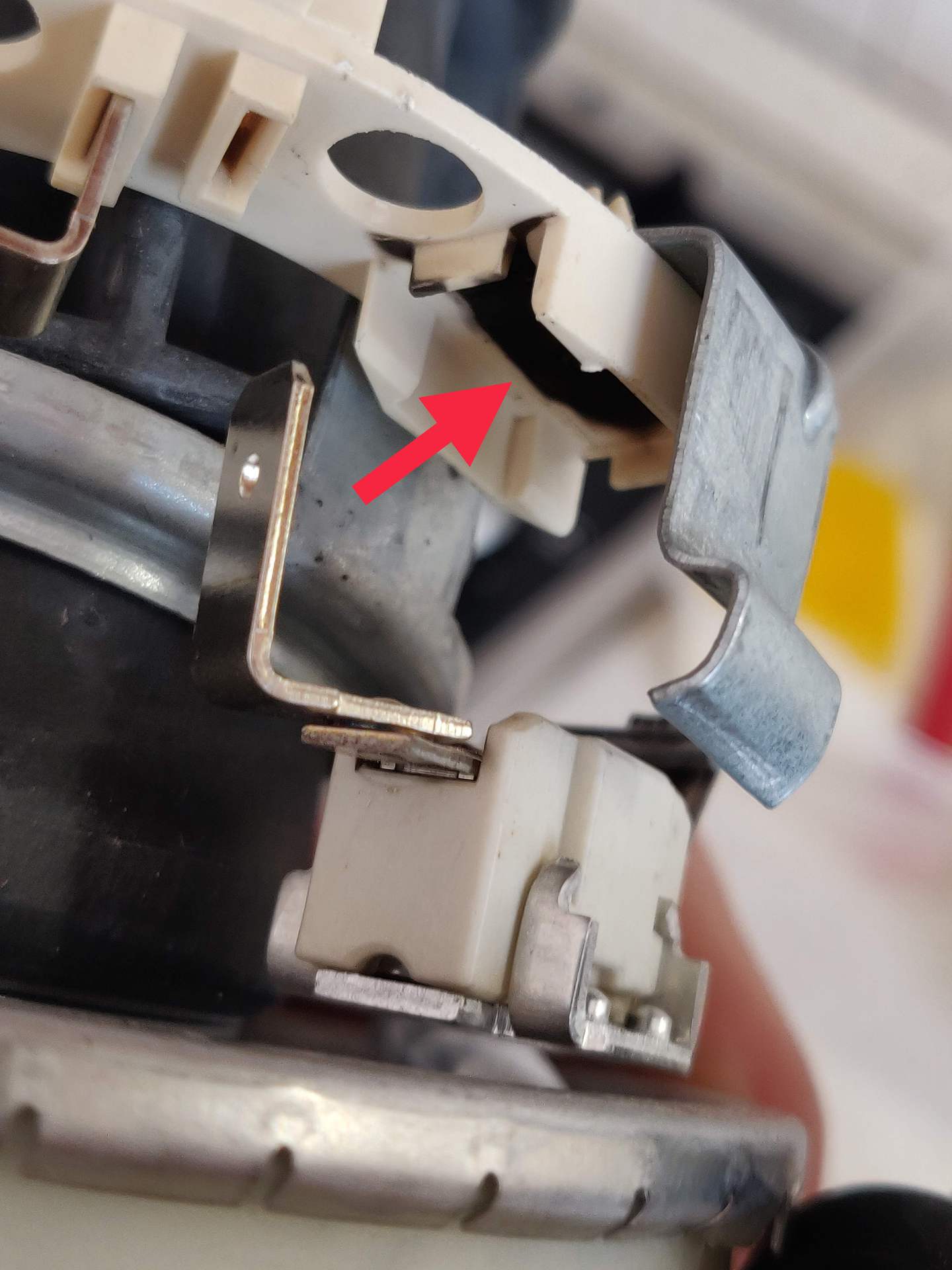

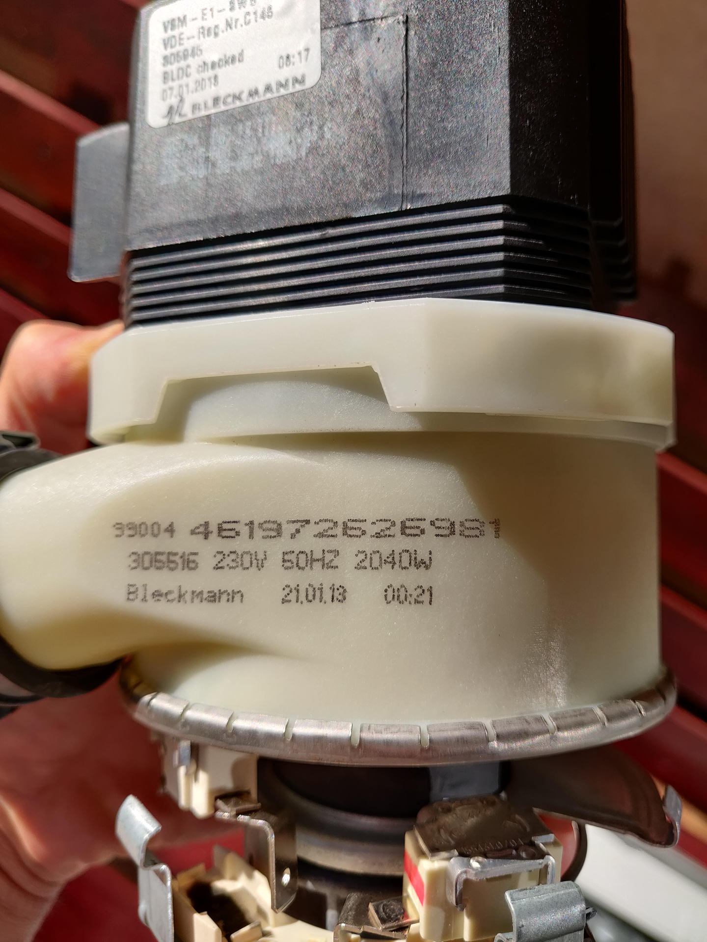

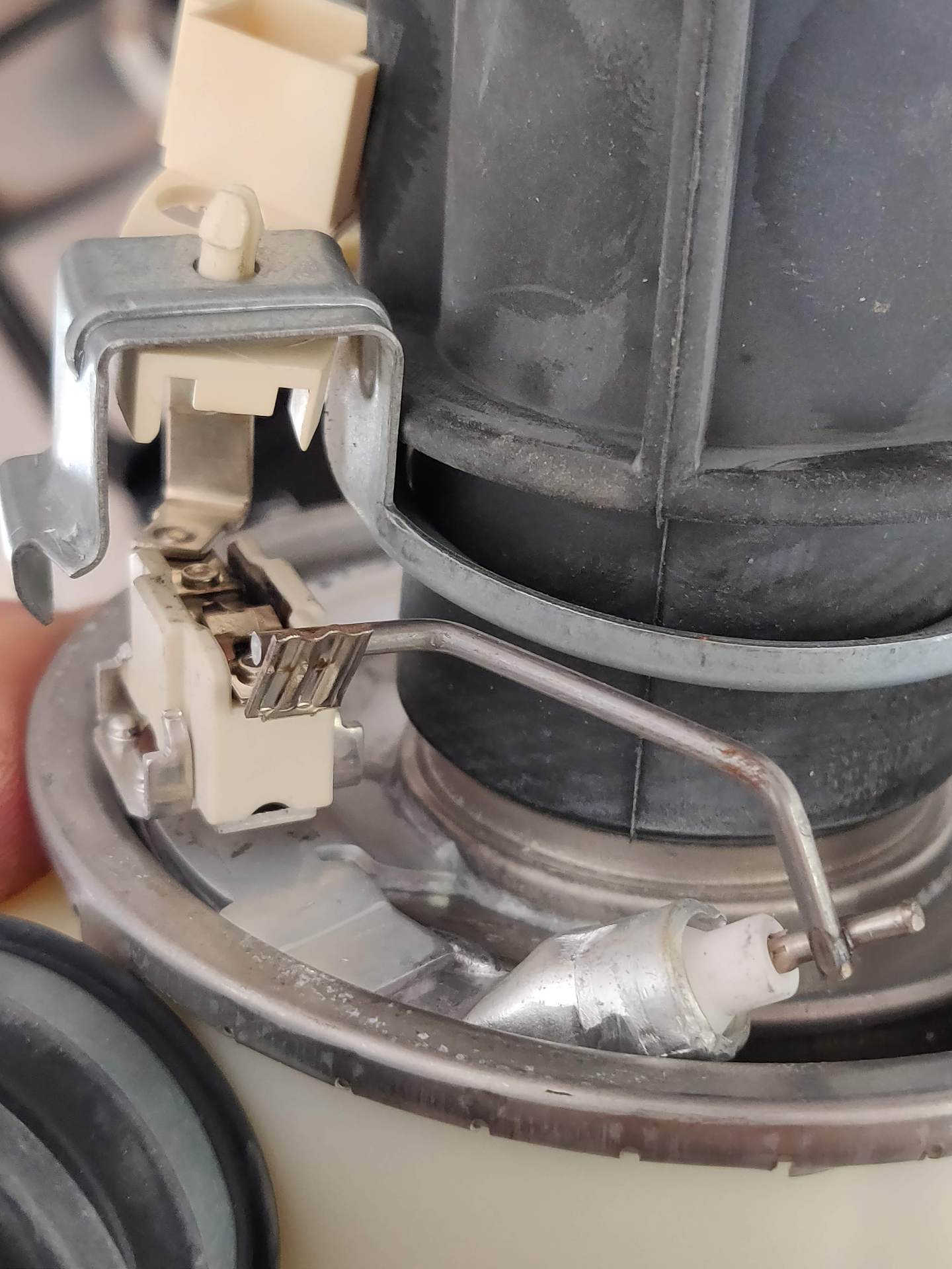

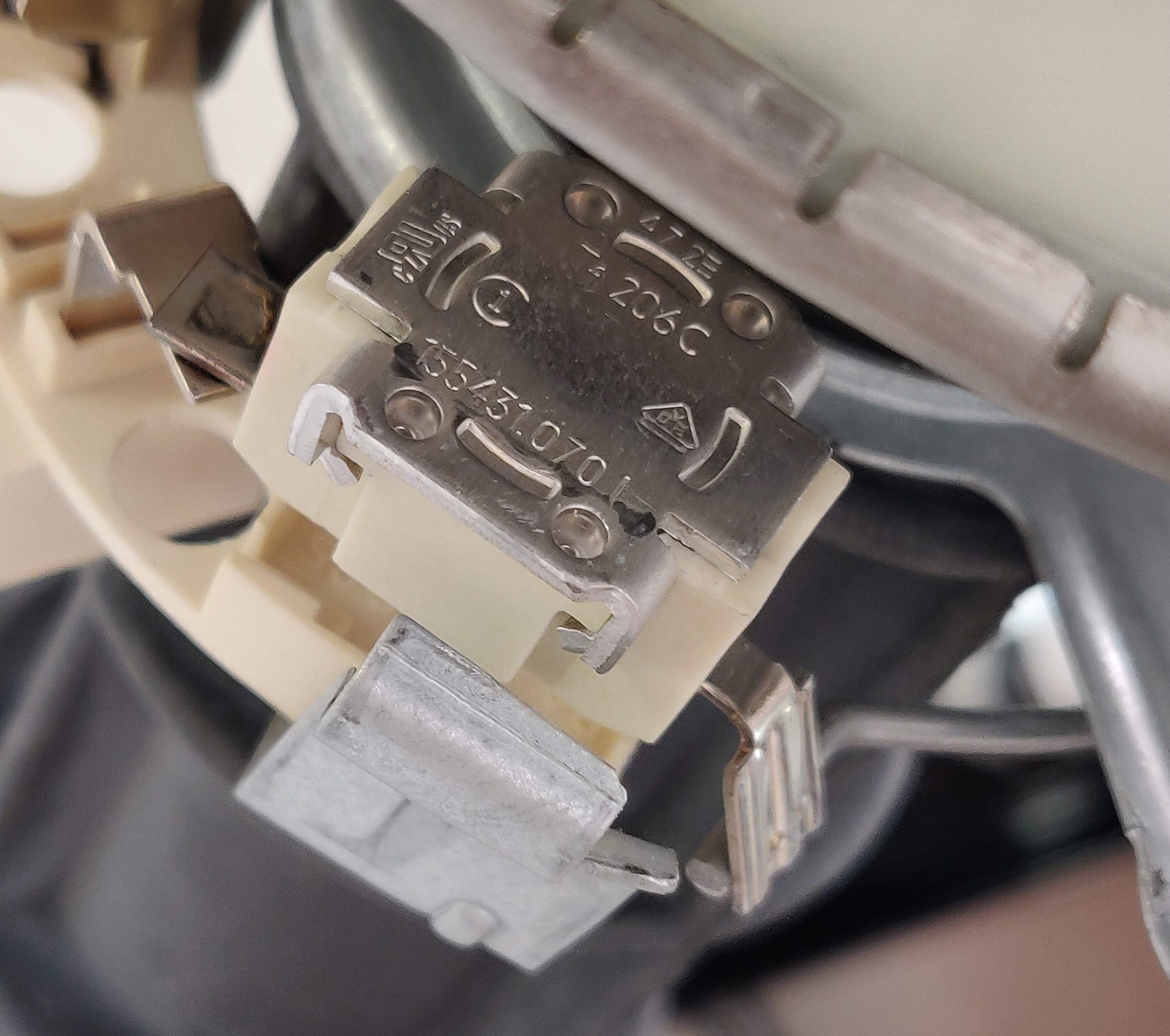

Sziasztok. Van egy Whirlpool ADP-8797 típusú mosogató gépem, aminél azt vettem észre hogy nem melegíti fel a vízet. Szétszedtem, és azt találtam, hogy a fűtő elemen szakadás van, nekem úgy tűnik, hogy az egyik "hő relé" vagy nem tudom hogyan is hívják pontosan (Tf 206C feliratot találtam rajta) elfüstölt. Egyik képen be is jelöltem a feketedett műanyagot felette. Olyan kérdésem, volna, hogy szerintetek tudom ezt én is cserélni? Vagy új egész fűtőelem alkatrészt kell vennem egyben? Ha igen akkor mire figyeljek? Ahogy látom, a fűtőszál hegesztett, tudom én ezt újra hegeszteni vagy forrasztás is elég lehet?
Köszönöm előre is! Üdv Gergő

(#) Josi777 válasza chege hozzászólására (») Szept 28, 2020 / 1
Az a biztonsági hőkioldó, túl nagy hőmérséklet hatására véglegesen megszakad. Hiába cseréled ki (amúgy gyárilag nem is lehet cserélni, csak barkácsolással), az ok megmarad, ami valószínűleg a keringető szivattyú szállítási teljesítményének a csökkenése lesz. Általában komplett szivattyú csere a megoldás.

(#) chege válasza Josi777 hozzászólására (») Okt 2, 2020 /
Köszönöm szépen! Azóta kicseréltem a komplett fűtő egységet (a motort igaz nem). Viszont a gép továbbra is teljesen hideg. Néhány program alatt néztem a teljesítmény felvételt max ~80W.
Nem vezérli meg a fűtő szálat. A fűtő elem és a vezérlő között nincs szakadás, viszont azt vettem észre, hogy (valószínüleg a korábbi alkalommal történhetett, hogy a fűtőszál csatlakozó tövében a vezetékek szigetelései feketébbek, és kicsit mintha meg is olvadtak volna. Viszont az a fura nekem, hogy semmi hibakódot nem ír, hogy lehet hogy hideg a víz és nem zavarja?
Hogyan volna érdemes tovább mennem? Vezérlő csere? Vagy mintha olvastam volna valami legynel oldalon, hogy valami "safety" módba fut a gép és ezért nem fűt, lehet ilyen?
(Whirlpool ADP-8797 SN: 851186901020)
(#) Josi777 válasza chege hozzászólására (») Okt 4, 2020 / 1
Én ellenőrizném a panelen a fűtésrelét, ill. a forrasztását, majd a vezetékezést. Ritkán, de ajtóvezeték szakadás is lehet.
A fűtéshibát nem mindegyik mosogatógép jutalmazza hibakóddal, a legtöbb simán végigmegy hideg vízzel. A túlfűtést jelzik általában.

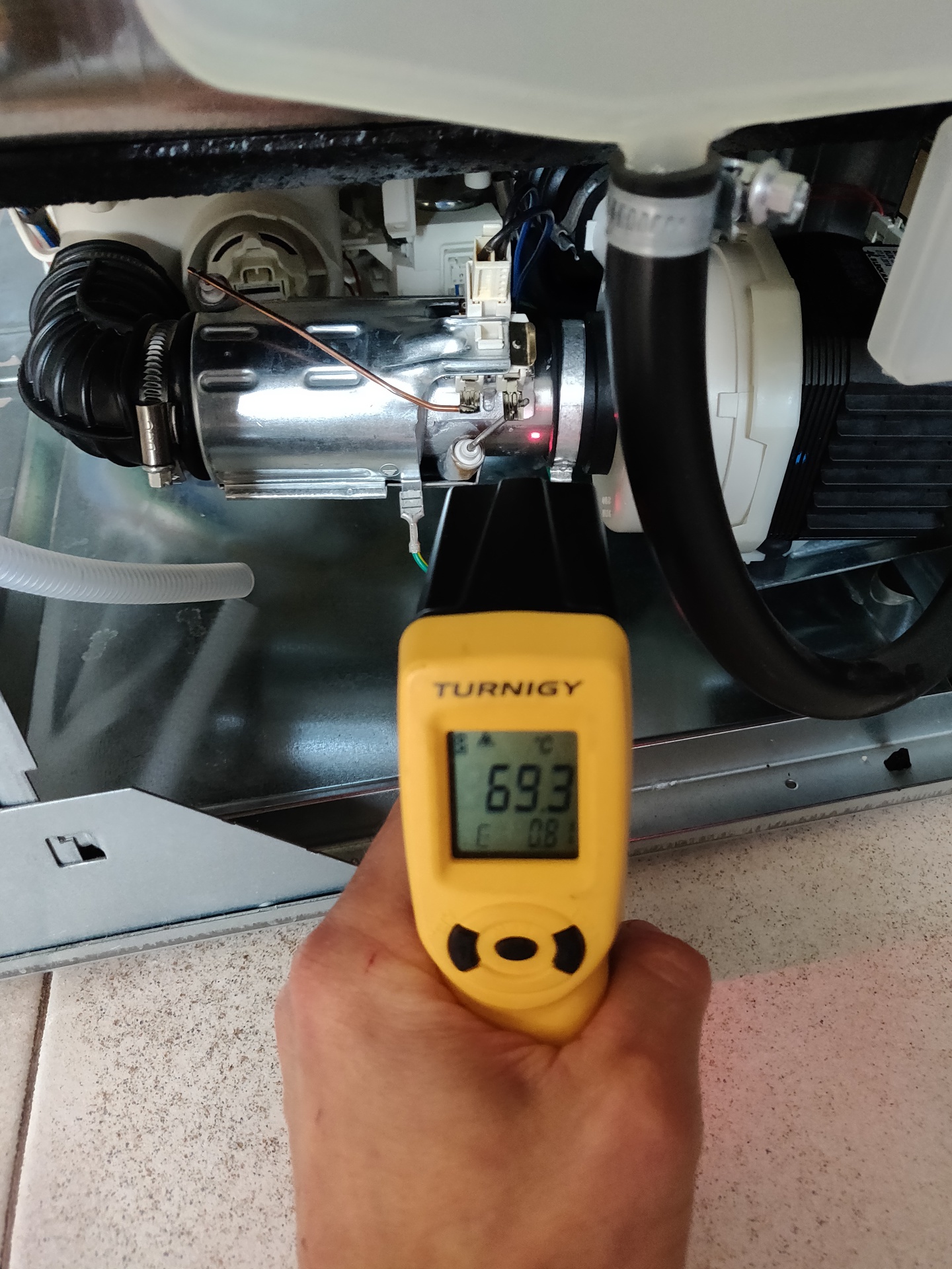

(#) chege válasza Josi777 hozzászólására (») Okt 9, 2020 /
Köszönöm szépen! Egyik relé rossz volt. Sikerült kicserélnem. Diagnosztikai program futtatása után be is kapcsolta a fűtést. Elsőnek rapid programmal próbáltam ami 45C, viszont ha a fűtés csőre rámértem menet közben akkor az volt szinte 70C is. Ez normális vagy valahol lehet még gond? Lehetm hogy ”túlfűti” magát és amiatt ment tönkre az előző? Félek, hogy ezt az új fűtő elemet is megöli...
A hozzászólás módosítva: Okt 9, 2020
(#) Epu2 válasza chege hozzászólására (») Okt 9, 2020 /
Érzékelő elhelyezése. Kompromisszumos megoldás. Vagy a fűtendő tárgy hőmérsékletét méred, akkor túlmelegszik a fűtéscső, vagy a fűtéscsőét, de akkor alig fűt.
(#) chege válasza Epu2 hozzászólására (») Okt 9, 2020 /
szóval akkor 45C program esetében a 45C a benen lévő tárgyakra vonatkozik (jelen esetben üres volt) nem pedig a víz hőmérsékletére? ez esetben a 70C fűtő elem elfogadható.
Meg merjem próbálni 55C programmal?
