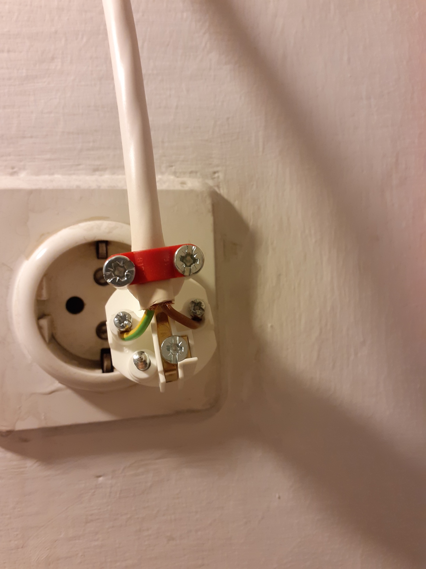

(#) Josi777 hozzászólása Okt 13, 2020 /
Talán OFF, mivel a képen látható bekötés nem igazán nevezhető villanyszerelésnek. Valójában azért raktam fel, mert nem tudom, hogy hogyan lehetne megelőzni ez ilyen szerelések következtében történő áramütést. Van ugyanis egy olyan szabály, hogy munkahelyen kizárólag csak olyan készülék használható, amely rendelkezik érintésvédelmi felülvizsgálati jegyzőkönyvvel. Magánlakásban erre nincs szükség. Csakhogy amikor pl. egy mosógépszerelő megy dolgozni egy lakásba, az akkor neki a munkahelye. És ha egy ilyen szabálytalan bekötés miatt éri áramütés, akkor azért ki a felelős? Amúgy én a legkisebb gyanús jelre azonnal ellenőrzöm a védőföldelést.
És ráadásul a kábel 4 eres, 3 fázis és a föld. Elvileg lett volna elég ér, még ha nem is teljesen korrekt színhelyességgel, de be lehetett volna biztonságosan is kötni.
