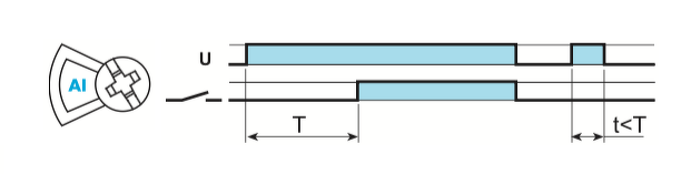

van egy lakásom amiben csak padlófűtés üzemel. A működést összesen egy termosztát szabályozza és ez az mivel nem feltétlenül vagyok kibékülve. A lakás fekvéséből adódóan a leghidegebb és a legmelegebb szoba között átlag 2,5 fok különbség van. Ez az átmeneti időszakban még több is lehet.
A rendszer kialakítása lehetővé teszi, hogy elkezdjek szabályzással foglalkozni. Elméletben össze is állt a dolog, de a megvalósításban szeretném kérni a tanácsotokat.
Adott az osztó-gyűjtő, 8+1 ág, ami logikailag 5 körhöz tartozik. Az előremenőn áramlás mérők, a visszatérőn pedig egyszerű szelepek vannak (jelenleg nyitott állapotban). Ezekre a szelepekre gondoltam, hogy veszek 1-1, alaphelyzetben zárt termoelektromos mozgatót. Ezenfelül minden szobába teszek egy Computherm Q3 termosztátot (a 3 eres vezetékek a falban vannak). Idáig jó vagyok, de jönnek a kérdések:
- Mi fogja nekem a termosztát jelére kinyitni a szelepet, majd 2-3 perc múlva elindítani a kazánt? Vegyek 30e Ft körül egy ilyen elektronikát, vagy praktikusabb összerakni relékből? Ha igen, akkor milyen módon lehet ezt szépen kivitelezni?
- 24 vagy 230V-os rendszerben kell gondolkodni?
- Fogja valami figyelni, hogy a szelep valóban kinyílt-e? Vagy mindenképpen ráindítja a kazánt, amivel nem tudom mi történik, ha minden szelep zárt állapotba marad.
- Most, hogy minden szelep állandóan nyitva van, a kazánban lévő keringető szivattyú (ez az egy szivattyúm van) terhelése teljesen statikus. Ha körönként lezárom őket, akkor a szivattyú terhelése össze-vissza fog ingadozni, függően az épp nyitott szelepek számától és a nyitott kör méretétől. Ez okozhat problémát?
- Írtam, hogy 8+1 ág van. A +1 az az osztó-gyűjtő záró elemére kötött törölközőszárító radiátor, aminek kézi kerekes szelepére nem tudok termoelektromos mozgatót tenni. Így ez az ág, ami egyébként a legrövidebb, folyamatosan nyitva marad. Ez hidrodinamikai szempontból aggaszt, mert bármelyik kört nyitom ki mellé, a meleg víz elsősorban ebben a rövid körben fog cirkulálni (persze tudok zárni rajta, de körönként eltérő mértékében kellene). Ennek tudatában érdemes foglalkozni az egész üggyel?
- Ahogy az árakat nézem, minimum 120e Ft körül kellene költeni erre az átalakításra. Szerintetek valaha visszajön ez a pénz (mert csökken a gázfogyasztás)?
Köszönöm, ha válaszoltok!

Vegyél egy zónavezérlőt, azt tudja a késletetett indítást (is). Az ilyen egyszerű, lakóházba szánt vezérlések nem figyelik, hogy a szelep valóban nyitva van-e x idő után, indítják a kazánt. A kazán érzékeli az áramló vízmennyiséget, ezen érték alapján szabályoz, nem szabadna, hogy gond legyen belőle. A kézikerekes csapot ki lehet cserélni.
A gázszámla határozottan csökkenni fog, ha nem ingadozik a belső hőmérséklet. Értsd: éjszaka 18 °C, napközben pedig 22 °C-ra programozott termosztát(ok). Ez egy butaság, mert reggel sokáig fog döngetni a kazán, hogy elérje a 22 fokot. Padlófűtés esetén ez határozottabban igaz, be kell állítani egy állandó hőmérsékletet és kész.

OK, szóval azt mondod, hogy ne relézgessek, vegyek meg egy kész vezérlőt. Nem túl nagy a kínálat, neked van tapasztalatod konkrét típussal?
Miközben ment a kazán (Immergas Vitrix 24) elkezdtem lezárni egy-egy kört. Nem nyugtatott meg a szivattyú hangja... Gondolom a kazán kézikönyvében leírják, hogy szabályoz a szivattyú vagy sem.

A gázkazánban a szivattyú szabályzott, attól nem kell félni.
A vezérlésre a leg egyszerűbb: Bővebben: Link. Többet szereltem már fel korábban és nincs vele baj.

Pár ilyet beépítettem már: Tech HU264. Ez nyolc zónáz, ami náld pont nem elég... A termosztátja esztétikus: HU-R8b. Ami viszont macera, az a beállítása. A használati utasítás finoman szólva is hiányos, el kell tölteni vele némi időt, mire rájön az ember, melyik menüpont mit csinál. Ugyanakkor ha működik, szépen teszi a dolgát.
Nálad az extra kört ki lehet váltani egy termoszeleppel a radiátornál. Nyit ha melegre vágyik, zár, ha nem. Mivel oda bármikor mehet meleg víz amikor a nyolc vezérelt kör bármelyike meleget kér, nem lehet abból gond, hogy túl ritkán áramlana oda fűtött víz.
Mindegy, hogy a szelepet cseréled vagy a radiátorhoz szerelsz termofejet, meg kell bontani a rendszert.
Maradék megoldás az, ha kézzel beállítasz egy átfolyási mennyiséget és az biztosít majd valamiylen hőmérsékletet a fürdőszobában. Nem egy pontos dolog de nem kell rendszert szétszedni hozzá.

Lehet kapni relés szelepmotort is ami zárja a relét ha kinyit a szelep.

Lehet, csak családi ingatlanban nem sok jelentősége van akkor, ha a kazán szabályozza magát. A zónavezérlők nem is "törődnek" ilyesmivel.

Én is ezt a Tech-et nézegetem, a 265-ös modellel szemezgetek. Elég nekem a 8 kör. Ahogy írtam logikailag 5 köröm van ami fizikailag 8+1 kürt jelent. szóval 5 termosztáthoz tartozik 9 szelep. Ez a cucc mindent tud amit kell. A termosztátja nem tetszik, szerintem marad a Q3.
A termoszelep jó ötlet, simán fel lehet pattintani mindenféle extra beavatkozás nélkül.
(#) Bakman válasza Pere hozzászólására (») Okt 11, 2020 / 1
Valóban, összekevertem, elég annyi.
Ha már nem az általam ajánlott termosztátokat veszed hanem Q3-at, akkor felesleges a zónavezérlő, sokkal olcsóbban megúszod öt relével. Egy dolog fog kelleni a kazán indításához, a meghúzás-késleltetés. Ez is kapható készen, pl. Finder 80.01.0.240.0000, AI üzemmódja.
