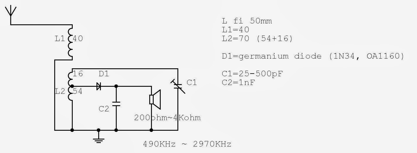

(#) tiko77 hozzászólása Dec 17, 2020 / 3
Üdvözlet mindenkinek!
Detektoros rádiót építek, egyenlőre a doboz készül, az első lakkréteg már rajta van.
Szeretném minél korhűbbre csinálni, a banándugó aljzatok és a gomb egy régi műszerről, a detektor és a fejhallgató egy online piactérről, a forgókondenzátor egy 70-es évek körüli rádióból van, ez egy kicsit kakukktojás, költségmegtakarítás végett döntöttem így. A fényképen látható rajzot építeném meg, ezzel kapcsolatban kérdeznék. Sajnos a dobozba nem fér el a rajzon írt 50-es csévetest, helyette 30-ast tudnék csinálni hasonló kivitelben mint az egyik képen látható. Ezzel kapcsolatban, az eredeti menetszámok maradjanak vagy arányosan a méreteltéréssel plusz meneteket tekerjek a 30-as csévetestre?
(#) Gyantáscin válasza tiko77 hozzászólására (») Dec 17, 2020 / 3
Nem nagyon lősz mellé, ha az átmérők arányának megfelelően 1,6x-os menetszámot tekersz a kisebb átmérőre, a huzalvastagságot meg úgy változtatod meg, hogy a tekercs hossza ne nagyon változzon.
(#) bigrobi válasza tiko77 hozzászólására (») Dec 17, 2020 / 2
Hasonló van megépítve, jól működik, lehet kap fa dobozt és találtam egy kb 60 éves forgót is hozzá. Bővebben: Link Itt tudod kiszámítani az induktivitást Bővebben: Link 30mm átmerőjű testre 50mm szélesen 120 menet felel meg ennek a tekercsnek hogy 200uH legyen.
