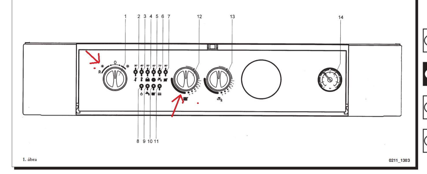

(#) mineral hozzászólása Okt 20, 2020 / 1
Szia két ötletem van:
1: Téli, nyári kapcsolót nézd meg, hogy hol áll. Balra tekerve van téli állásban. Akkor megy csak a fűtés.
2: A vízkör nyomását ellenőrizd. Hideg állapotban 1-2 bár között kell, hogy álljon. Ha ennél kevesebb akkor fel kell tölteni a rendszert.
A téli, nyári kapcsolónak illetve a fűtés hőfok gomboknak így* kell állniuk.
A Termosztátról jó lenne legalább egy fotó. Lehet, hogy napi programos.
