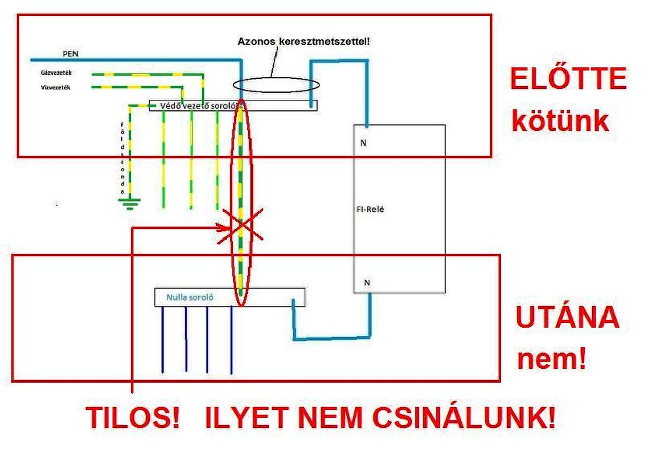

Szia! Milyen lakásról van szó? Az nem lehet, hogy a nulla az a védővezető szerepét is betölti? Hogyan néz ki a lakáselosztó? Bővebben: Link

A TNC rendszernél nincs külön földelés a lakások felé kialakítva. Szerintem a link szerinti bekötésnek a "Nyóckerben" is működnie kell. Az FI relé elé kell kialakítani a földelések bekötéseinek a sínt az FI után pedig a Nullának és kész. Az, hogy másnál ez hogy van kialakítva ott a Nyóckerben az más dolog.

Amúgy a fővezeték nullájáról kell olyan esetben bevinni a védőföldet (PEN- > PE+N), ha nincs kiépítve a fővezetéki PE. De a mérő után tilos ilyet szétágaztatni, sőt, a védővezetőt és a nullát összekötni sem szabad az óra után.

Nem kell csövezni, a nulláról kell a védőföldelést leágaztatni, de kizárólag a fővezetéken, a mérő csatlakozópontjánál. Ezt a lakó, vagy az egyszerű villanyszerelő nem teheti meg, azt a csövezős dolgot sem, mert a ház főelosztójához nem nyúlhat hozzá.

Sok szép szabvány van biztos. Nullát ugye az óra előtt hozzáférhetően nem lehet bontani ( ha bontható, akkor a mérő kiiktatható ) A nulla és a földelés közös pontja az EPH, ami ugye mindenki által hozzáférhető, ide kell kötni mindent. A nulla és a földelés, az óra után nem közösíthető.. Így csóró villanyszerelő mindenképpen a börtönben végzi.... Valamelyik nem igaz, gondolom az utóbbi.
