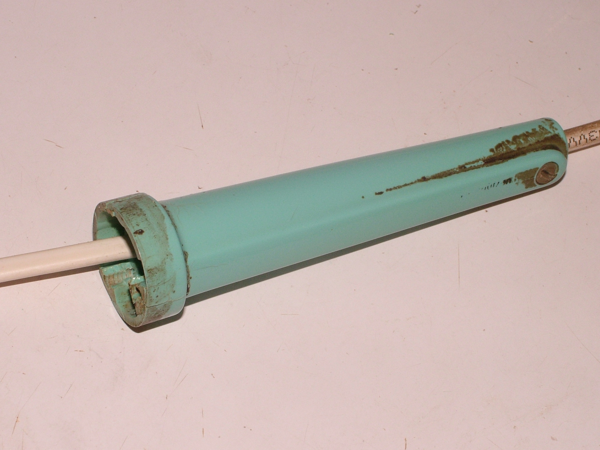

(#) janigel hozzászólása Okt 19, 2020 /
Sajnos már megint kunyerálni kényszerülök.
A képeken látható módon szét ment a Weller TCP-S 24V/50W pákám külső háza.
Esetleg ha van valaki, akinek pákaváltás után maradt meg, vagy van egy ilyen felesleges háza azt nagyon megköszönném.
Bajban vagyok, mert így nem tudok forrasztani.
Köszi hogy elolvastátok.
Üdv janigel
(#) pipi válasza janigel hozzászólására (») Okt 19, 2020 / 1
A furatot hosszabbítsd meg, és hosszabb lemez/pozdorjacsavarral megfogatod. A furatátmérővel vigyázni kell hogy a csavar ne repessze tovább
(#) janigel válasza pipi hozzászólására (») Okt 19, 2020 /
Nem lesz jó, mert a fele már lifeg a külső résznek.
Csak hozzáérek, és a kezembe marad.
(#) pucuka válasza janigel hozzászólására (») Okt 19, 2020 / 1
Nekem van felesleges nyél, de ugyanez a baja, a menetes résszel. Gondoltam, ha szükség lesz rá feltöltöm valami kétkomponensűvel, és újra fúrom a menetet. Egyébként külsőleg jó állapotban van. Ha kell, viheted. (PÜ)
Hozd el, megcsinálom
(#) Hx-2 válasza janigel hozzászólására (») Okt 19, 2020 /
Ha nekem kellene megcsinálnom akkor csinálnék bele egy alu. perselyt három furattal, beleragasztanám, összeraknám, használnám.
(#) attika válasza janigel hozzászólására (») Okt 19, 2020 / 4
Ennyiért kár vele bármit is csinálni szerintem.
Nyél
(#) granpa válasza janigel hozzászólására (») Okt 19, 2020 / 2
Két abroncs,-kívül-belül-, konzervdobozból. Közte kiönteni Epokittel, vagy akármivel, belenyomni a csavart, beolajozva. Örök élet+100 nap. Addig legalábbis, míg Györökről felhozom a betéthibást. Szerintem, még e héten.

(#) user1914 válasza janigel hozzászólására (») Okt 20, 2020 /
Hi!
Nem Weller, de kompatibilis link.
Üdv. M.
(#) janigel válasza granpa hozzászólására (») Okt 20, 2020 /
Akkor ezek szerint van neked ?
És ha erre jársz bedobod ?
