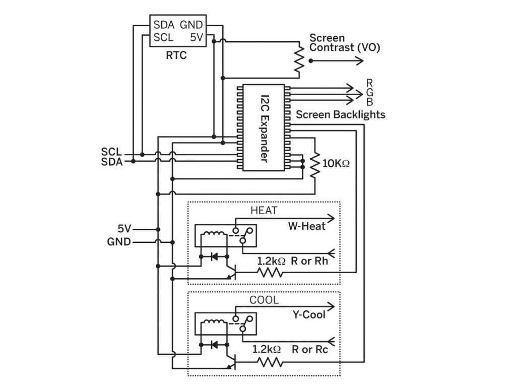

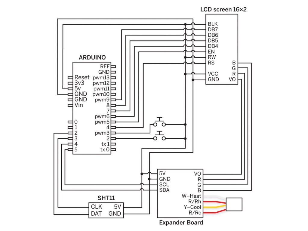

(#) enree hozzászólása Okt 22, 2020 /
Szeretnék építeni egy olyan termosztátot, amit webes felületről is elérek, találtam itt egy jónak tűnő projektet. A bajom annyi lenne vele, hogy az I2C bővítményt elhagynám (az RTC-t természetesen nem), helyette úgy szeretném, hogy a board 1-1szabad lába vezéreljen 1-1relét (hűtés, fűtés), illetve ahogy látom tud RGB háttérvilágítást is az LCD-hez, arra sincs szükségem.
Sajnos a programozáshoz nem értek egyáltalán, az lenne a kérdésem, hogy nagy munka lenne ezt módosítani benne? Ha azt mondjátok, hogy nem és megfizethető, akkor majd adok fel hirdetést. Előre is köszi, ha valaki ránéz.
