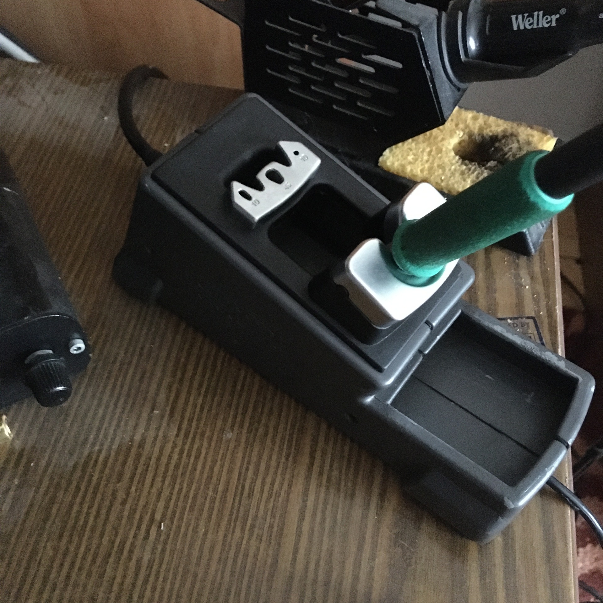

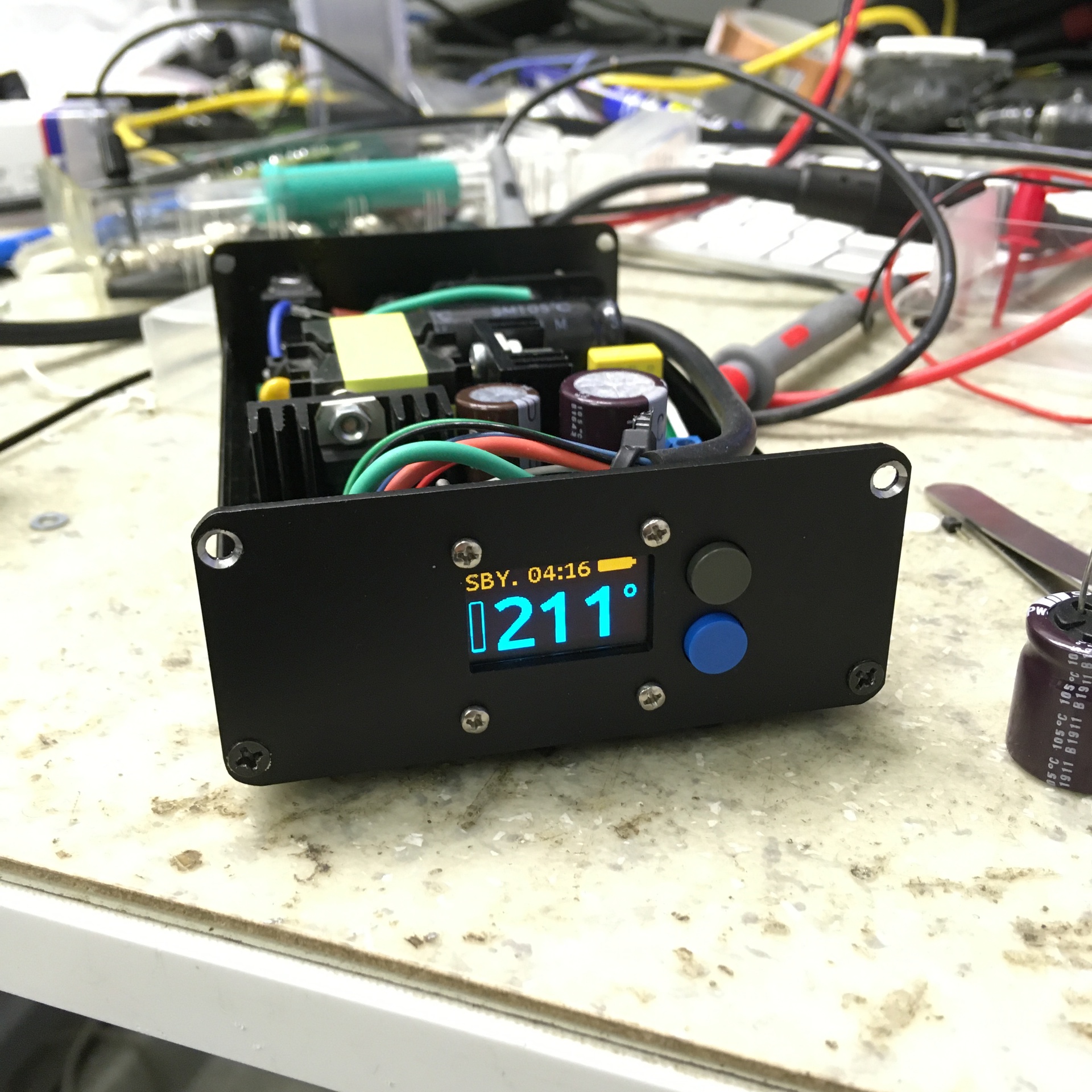

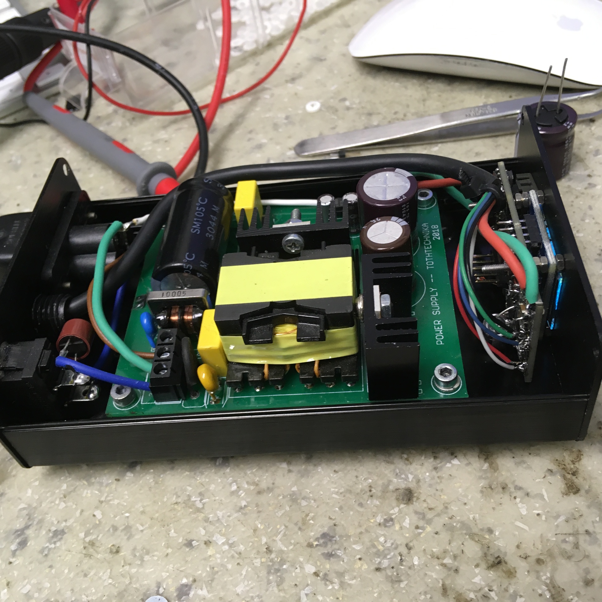

Idézet: „Akkor ez még tényleg nem egy kiforrott konstrukció ...” Ezzel a kapcsolással nehéz is lenne ![]() Mutatok én is az enyémről pár képet. Ez is JBC T245 pákához készült. Az állomás két pákát képes kezelni. A táp is saját fejlesztésű flyback. Kis i2c OLED kijelzővel. Pákatartóba 150 fokra engedi visszahülni a pákát. Felfűtés kb 2-3s. +1/-5 fokon belül tudja tartani a páka hőmérsékletét. 32 bites piccel készült.
Idézet: „Ezzel a kapcsolással nehéz is lenne” Már megint a tények nélküli locsi-fecsi! Eddig egyetlen konkrétumot se hallottunk tőled, pedig már nagyon várom, az objektív, alátámasztott észrevételeket a mestertől Meg is mered osztani velünk a kapcsolást?
Nem tudom mire gondolsz a konkrétum alatt... Sajnos én nem rendelkezem olyan komplex precíziós gondolkozással mint Te, így valószínüleg a rajzom is tele van hibákkal, pl. a kimenőpuffer is többezer µF-os... Téged biztosan nem érdekelne. Nagy csoda nincs benne, csupán csak tele van felesleges és rosszul méretezett alkatrészekkel.

Szerintem sdrlab arra gondolt ,bár nem akarok senki oldalára állni , hogy az általad posztolt 3 képpel és a hozzászólással talán elégséges információt adtál ahhoz hogy a hobbielektronika apróhirdetési oldalára kitedd. Szerintem mindenki örül, hogy van egy ilyened és ezzel pont.
mindenki sokkal okosabb lett.
Ha valamelyikőtöket érdekel, akkor szívesen adok rajzot, maradt még itthon kb 20 nyákom is, jelképes összegért tudok eladni is belőle. Ahhoz viszont semmi kedvem, hogy alkatrészenként magyarázkodjak, hogy mi miért került bele, meg hogy ez is hülyeség bele, meg az is, meg miért van benne 1000 Ft-os opa, mikor LM358 is jó bele nameg ssop pic.... Azért került csupán ki az enyémről pár fotó ide, mert a kedves barátunk már megjegyezte, hogy itt csak beszéd van, aztán fel kellene mutatni valamit. Tisztában vagyok azzal, hogy nem tökéletes a munkám, vannak hiányosságai (amiknek tudatában vagyok), de tökéletesen működik és teszi a dolgát. Úgy gondolom, hogy egy ilyen forrasztóállomásnál egy jól megtervezett hardwate még csak a munka nagyon apró darabja, a szoftver része elég összetett és nagyon sok óra szenvedés volt vele. Nyilván, ezt az tudja értékelni, aki már végigjárta ezt az utat, nem feltételen forrasztóállomással, hanem akár mással. Engem a kolléga hangneme irritál nagyon és Skorival szembe (meg másokkal is) történő lekicsinylő hangneme, mintha ő mindenkinél okosabb lenne.
