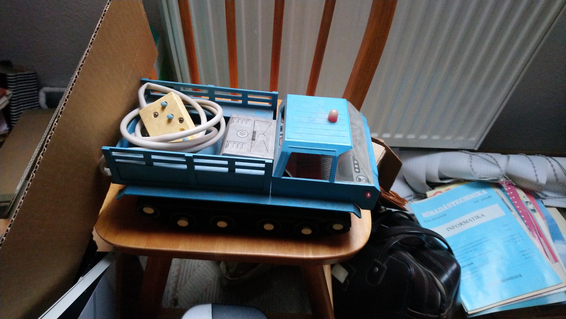

(#) Gafly válasza kaposznyak hozzászólására (») Okt 25, 2020 /
„Fiamat érdeklik a robotok...”
Ugyan nem válasz a kérdésedre, de közeleg a karácsony, és a nemes ügy érdekében feljánlok egy lánctalpast. Ugyan nem moduláris, meg programozható, de elég robosztus CCCP technika.
Tutira jó alap épitésre (és ingyen van).

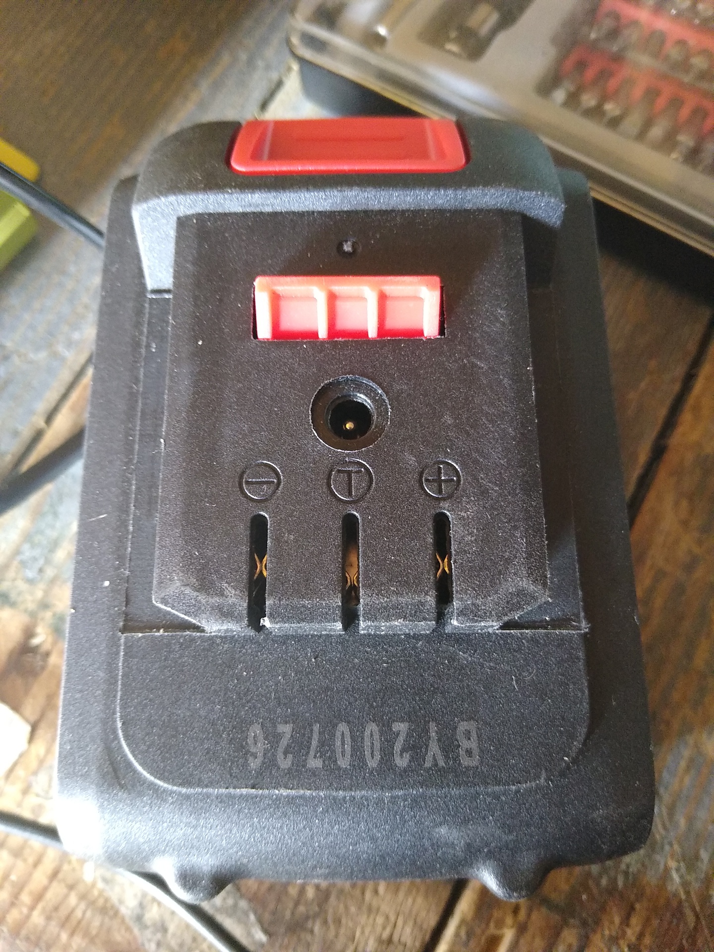

Sziasztok! Mire való ezen az akksin a T betűvel jelzett csatlakozó a + és a - között? Egy légfúvóhoz való,de nem csatlakozik oda semmi amikor felrakom a légfvúvóra.
(#) Patópali válasza Olits hozzászólására (») Okt 26, 2020 /
Azon keresztül kommunikál a töltővel.

(#) Olits válasza Patópali hozzászólására (») Okt 26, 2020 /
Szia.A töltő nem oda csatlakozik,hanem a képen látható kerek dugaszhoz ,ott a 3-as csatlakozó felett.
(#) usane válasza slimcolt hozzászólására (») Okt 26, 2020 /
Az nem olyan rossz elgondolás. Ha nem vízmelegítés vagy egyéb közben méred a hőmérsékletet akkor a változás nagyon lassú, csak ott is azt kell megoldani, ha esetleg 2 szenzor ne adj isten egy időben ad akkor mi legyen. Mindkettőt 2-3x el kellene küldeni. Ám a legjobb szinkronizáció valóban az oda-vissza kommunikáció lenne.
(#) kendre256 válasza Olits hozzászólására (») Okt 26, 2020 /
Ha tudsz ellenállást mérni a T és a - között például, akkor ott lehet egy ellenállás, vagy termisztor. Ezzel vagy "jelez" az akku a töltőnek, hogy mekkora árammal töltse, vagy az akku hőmérsékletét lehet érzékelni vele. Egyes töltők figyelhetik a hőmérsékletet is töltéskor. De persze lehet "okosabb" is az akku, akkor sok mindent "megbeszélhet" a töltővel, vagy a szerszámmal.
Nincs ehhez az akkuhoz másfajta töltő is? Régen pl. a kézirádiókhoz gyártottak normál, meg gyorstöltőket is. A gyorstöltők működtek hőmérséklet figyeléssel (plusz deltaU figyeléssel).
A töltésnél van jelentősége.
(#) usane válasza Olits hozzászólására (») Okt 26, 2020 /
Az nem T. Fordíts rajta 180 fokot. Lehet GND, középleágazás +- feszhez. Valószínűleg ez az akku töbfajta készülékhez is jó és van olyan amelyiknek kell. Lehet pl behajtóhoz visszafelé forgáshoz, stb. Mérd meg a feszültésget a középső és a két szélső pont között. Valószínűleg ugyanannyi plusban és minuszban.

(#) Olits válasza usane hozzászólására (») Okt 26, 2020 /
Szia. A plusz és a "T" között nincs feszültség. A plusz és a mínusz között jelen pillanatban 19 V, a mínusz és a T között pedig 17 V.
Amint említettem a töltő nem itt csatlakozik, hanem a mellette levő kerek , két vezetékes dugaszon.
Aliexpressról rendeltem. Állítólag Makita behajtóhoz is jó az akku.
