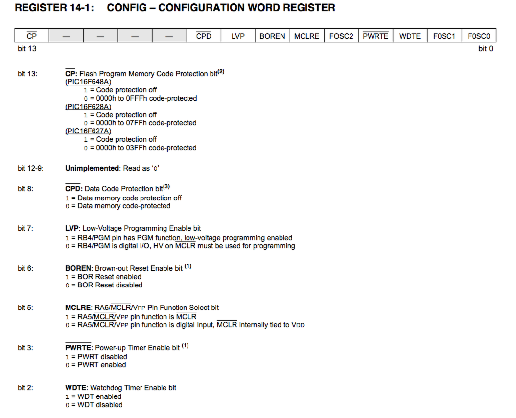

(#) Bakman válasza ujvari98 hozzászólására (») Okt 25, 2020 /
Ha megvan a hex fájl, akkor a kódvédelmet te is tudod törölni a fájlból. A PIC-ből csak úgy lehet eltávolítani a kódvédelmet ha "tisztára" törlöd, de ezzel a program is elvész belőle.
PICkit 3 programban a kék "Configuration"-ra kattintasz és a 13-as valamint a 8-as bitet átírod 1-re.
(#) Hp41C válasza Bakman hozzászólására (») Okt 25, 2020 /
Lehet, hogy az alkalmazás nem engedi meg (PICki2 nem engedte meg), de a hex állományban átírható.
(#) Bakman válasza Hp41C hozzászólására (») Okt 25, 2020 /
Megengedi de csak akkor, ha érzékeli az adott kontrollert. Anélkül tulajdonképpen a hex fájlt sem olvassa be (File menü -> Import Hex). PICkit2-vel teszteltem.
Nem nagyon látom benne a logikát, talán úgy voltak vele, minek akarom olvasni a fájlt, ha úgy sincs kontrollerem hozzá.
szerk.:
Tools menü -> Code Protect menüpontok inaktívak, ugyanakkor a konfigurációs biteket lehet állítgatni.
A hozzászólás módosítva: Okt 25, 2020
