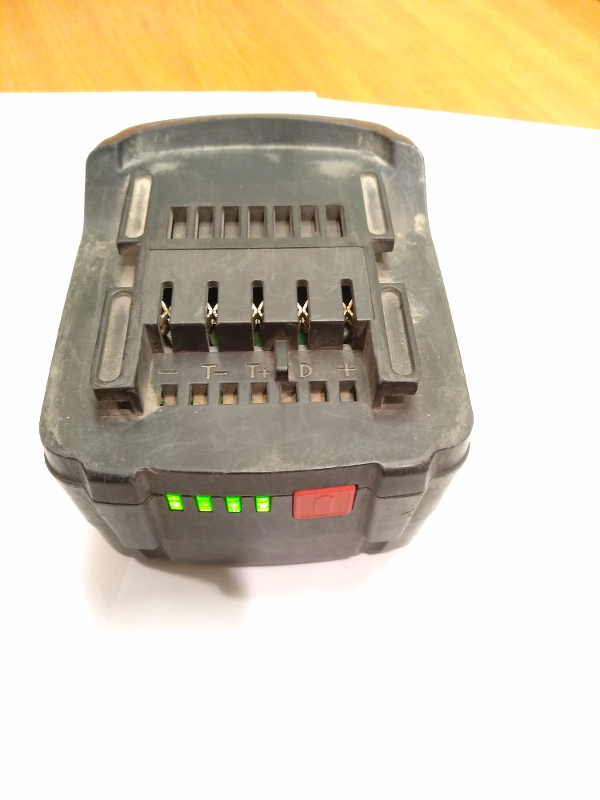

(#) Olits válasza kendre256 hozzászólására (») Okt 26, 2020 /
A - és T között nincs elenállás.A + és a T között 146 kohm.
(#) kendre256 válasza usane hozzászólására (») Okt 26, 2020 /
Már ne haragudj, de ekkora butaságokat...
Visszafelé forgatáshoz középleágazás? És ha mindig egy irányba kell használnia, akkor az akku fele fog lemerülni? Az T betű, a thermal rövidítése.
Itt egy ismertető a témáról:
Meg egy kép egy Metabo okos akkuról (ezt fordítva nincs értelme nézni, a D(ata) furcsán nézne ki)
(#) kendre256 válasza Olits hozzászólására (») Okt 26, 2020 /
Ha ráteszed egy radiátorra az akkut, egy idő után valószínűleg csökkenni fog az ellenállás érték.
Értem.Akkor hőfok mérésre szolgál. Köszi.

(#) usane válasza kendre256 hozzászólására (») Okt 27, 2020 /
Ok, erre már nem emlékeztem. A forgatást csak tippeltem, de volt már a kezemben olyan eszköz amiben ketté volt választva az akku, az okára már nem emlékszem meg hogy hogy volt jelölve. Igaz azon több kapocs is volt. Ezen meg a BY... felirat fejjel lefelé áll.
A metabo az más kategória
Amúgy meg ha DC dugós töltő van hozzá akkor sok értelme van a thermal kimenetnek...

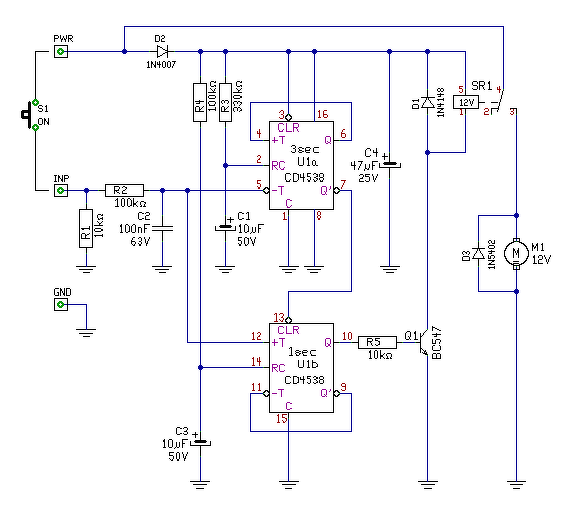

(#) yocilee hozzászólása Okt 28, 2020 /
Egy Elektronikában kezdő kérdésem lenne
Szeretnék egy mini IR Szenzorral egy 6 - 12V-os áttételes motort indítani , úgy hogy a jel keletkezésétől számítva 1 másodpercig forogjon a motor és ha a szenzortól érkező jel megszakad, akkor a következő 3 másodpercben ne kapcsolhassuk be a motort. Tehát ne lehessen a motort újra és újra indítani, csak ha 3 mp. eltelt.
Mire lenne ehhez szükség? A szenzor és a motor adott, a szenzor egy ESP8266 a motornak azt hiszem JGY-370 a neve
A relének vagy bárminek is 9 vagy 12V-ról kell mennie.
Legyen kicsi, olcsó és tartós Lehet hogy nagyon sok db-ra lesz szükség... ?!
(#) proli007 válasza yocilee hozzászólására (») Okt 28, 2020 /
Hello! Hajólértem a feladatot.. Vagy egy kontaktussal indíthatod, vagy a bemenetre adott 12V-os jelszinttel..

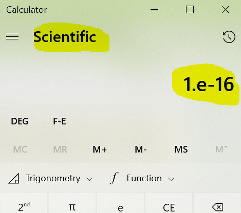

(#) k_i_j hozzászólása Okt 29, 2020 /
1E-16
Hogy kell értelmezni ezt a számot?
(#) gg630504 válasza k_i_j hozzászólására (») Okt 29, 2020 / 2
1*10-16
A hozzászólás módosítva: Okt 29, 2020
(#) Gafly válasza gg630504 hozzászólására (») Okt 29, 2020 / 2
Vagy másként fogalmazva, elég kicsi: 0.0000000000000001

(#) Gafly válasza k_i_j hozzászólására (») Okt 29, 2020 /
Windows-on a Calculator.
(#) gg630504 válasza Gafly hozzászólására (») Okt 29, 2020 /

(#) k_i_j válasza Gafly hozzászólására (») Okt 29, 2020 /
Nekem nem így néz ki.
