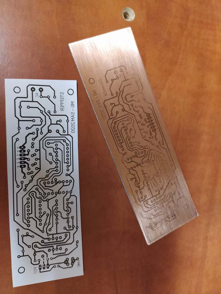

(#) gaboca323f hozzászólása Okt 30, 2020 /
Üdv Mindenkinek!
Nyák lap vasalási problémával küzdök.
A nyáron jó pár nyákot készítettem (és régebben is) hiba nélkül, de most valamiért nem sikerülnek és nem jövök rá, hogy mi a baj. A fotópapír, a nyomtató, a nyák lap, de még a vasaló is ugyanaz, mégsem sikerül.
A nyákot próbáltam csiszolatlanul, csiszolva, féktisztítóval zsírtalanítva, szoba hőmérsékleten, előmelegítve, a nyomatot szintén szoba hőmérsékleten és előmelegítve is. Próbáltam régi nyomattal, újjal is, másik papírral is, sőt, öntapadós nyomtató papír hordozójára is nyomtattam.
A végeredmény egytől egyig olyan lesz mint a csatolt képen látható.
Valakinek valami értelmes ötlet?
Előre is köszönöm!
(#) madzagos válasza gaboca323f hozzászólására (») Okt 30, 2020 /
Hőmérséklet jó? Illetve a panel tisztasága?
(#) gaboca323f válasza madzagos hozzászólására (») Okt 30, 2020 /
A vasaló maximumra van tekerve ugyanúgy mint régen. 230-240°C. A panel tisztaságával kapcsolatos dolgokat alább leírtam.
A hozzászólás módosítva: Okt 30, 2020
(#) kaqkk válasza gaboca323f hozzászólására (») Okt 30, 2020 / 2
Nem cseréltél tonert a nyomtatóban ? Nálam az utángyártott toner hozott ilyen "eredményt"
Próbáld meg a nyákot cif súrolóval puha ronggyal megpucolni és folyó vízzel addig öblíteni amíg a vízszintesen álló panelon meg nem áll a víz (egybefüggő rétegben ) Ezután megszárítva mehet a vasaló alá . Ha még ezután is ezt produkálja akkor a vasalód nem elég meleg.
Próbálj meg egy minimális mennyiségű tiszta acetont spriccelni (mondjuk virágpermetezőből )a papírra vasalás előtt ez kissé megoldja a toner felületét és ragadósabbá teszi.

(#) pisti89 válasza gaboca323f hozzászólására (») Okt 31, 2020 /
Próbáld hosszabb ideig vasalni, akár 2x annyi ideig is, hátha jobb lesz.
Illetve én olyat is tapasztaltam, hogy a kínai sárga papír bedöglött.
(hasonlóan jártam mint te), láttam, hogy más papírral is próbáltad, ezért nem arra gyanakodnék.
Illetve előfordult az is már nálam, ha sokszor csiszoltam vissza a NYÁK-ot (Ciffel), akkor egy idő után egyre rosszabbul tapadt rá a nyomat.
Megpróbálhatnád egy másik nyers panellel is.

(#) eyess válasza gaboca323f hozzászólására (») Nov 1, 2020 /
Ez a nyák agyon vagy csiszolva súrolva , és még lehetne sorolni.Szál irányú csiszolásnak vélhető nyomai vannak amik ugyebár mélyedéseket okozva a toner nem vagy csak nagyon nehezen tud megtapadni.Sőt , ha meg is tapad , akkor meg az alámaródásnak közel 99% ban nagyobb esélye van. Igy is , de ilyen megmart felületnél még sokkal jobban , és csúnyább végeredmény lesz.A nyákon megfigyelhető főleg a sarkoknál a vagy nem tiszte felület még , vagy a száradás után visszamaradt vízkő maradványok.Hát arra sem nagyon szeret tapadni a toner por.A vasaló hőfokát én jónak találom , mert látszik , hogy néhol már szét is folyt a vonal , tehát azzal nem lehet gond.Én a nyák felület előkészítésben látom a hibát.
A hozzászólás módosítva: Nov 1, 2020
(#) Kari55 válasza gaboca323f hozzászólására (») Nov 1, 2020 /
Szerintem nem elég fémtiszta a nyák. olyannak kellene lenni, mint ahogy a jobb felső sarokban látszik.
