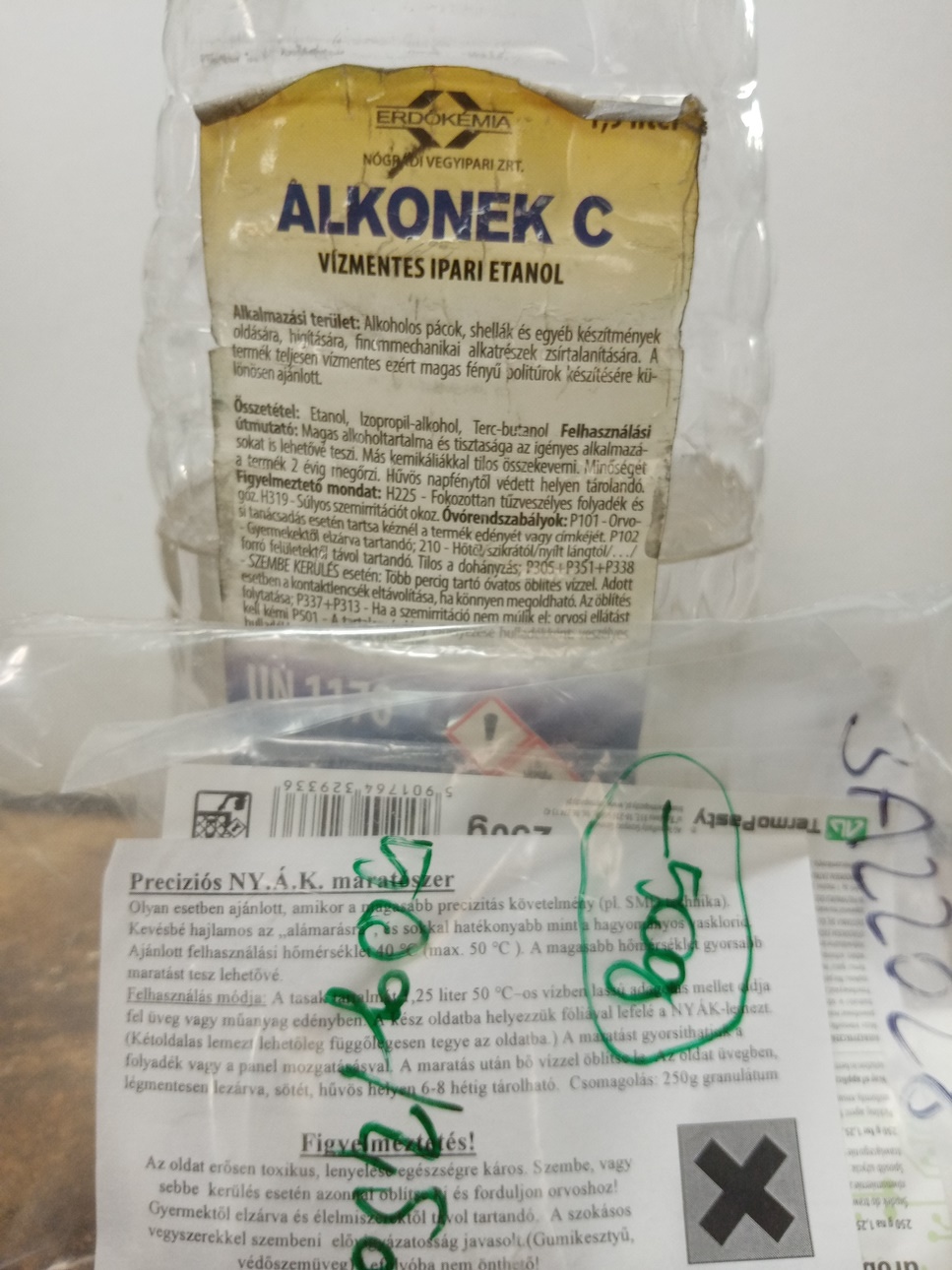

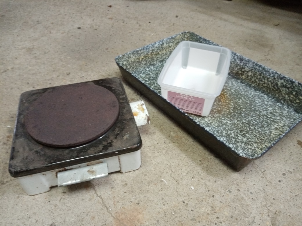

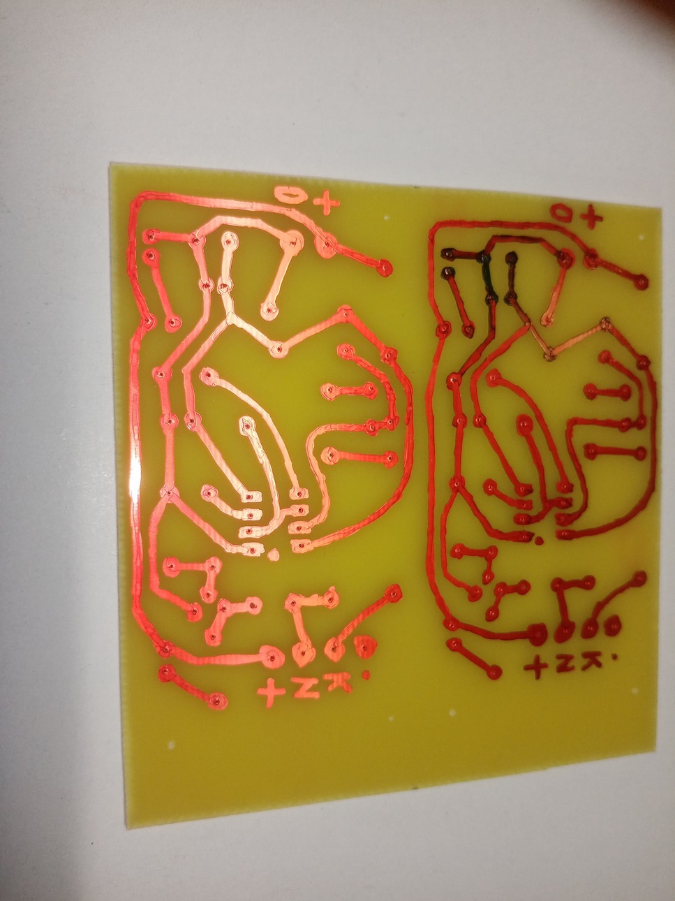

(#) Tomi111 hozzászólása Szept 16, 2020 / 4
Sziasztok! Ma készült nyák alkoholos filctollal. Csak hogy bizonyítsam, hogy lehet vele tökéletes, alámarás nélkülit csinálni. Tudom a nyák rondán szabadkézzel rajzolt, fele méretben is elfért volna, a kezem is remegett rajzolás közben, de... tökéletesen működni fog, ugyanúgy mint a nyomtatott változatok. Én először ultraporral zsírtalanítom körömkefével (csiszolni sosem szoktam), hosszan, hogy tuti tiszta legyen. Utána hajszárítóval szárítom. Alkoholos filctollal megrajzolom. Melegítek vizet egy régi rezsón, majd ebbe a meleg vízbe teszem egy tálkában a bekevert maratószert, hogy melegítse fel( hq-nál vett, de ugyanilyen jó a vasklorid is). Jön a maratás. Utána alkonekkel lemosom a lakkot. Kész! Ma a rezsó bedugásától a kész nyákig nem telt el fél óra. A nyák pontosan 7 percig volt a marató oldatban. Semmi alámarás, rajzolat leválás. Csatoltam képeket. ...a nyákot nem leszólni...
A maratás utáni képen a zöld folt nem hiba, csak azzal a tollal kezdtem el rajzolni, de nem fogott, így a pirossal folytattam.
(#) niedziela válasza Tomi111 hozzászólására (») Szept 16, 2020 / 1
„Csak hogy bizonyítsam, hogy lehet vele tökéletes, alámarás nélkülit csinálni.”
Ezzel azt bizonyítod, hogy roppant fiatal vagy

(#) usane válasza Tomi111 hozzászólására (») Szept 17, 2020 /
Hány fokra melegítetted azt a perszulfátot, hogy 7 perc alat meglett?
Én is perszulfátot használok, de 40-50 fokon is min. 25 perc.

(#) pisti89 válasza Tomi111 hozzászólására (») Szept 18, 2020 /
„alámarás nélkülit csinálni”
Ezt hogy ellenőrízted?
Alámarás nem csak felülről lehet, hanem oldalról is.
Mivel a vonalvezetésed alapból csipkés, így valószínűleg nem veszed észre ha alámart.
Nyomtatott rajznál hamarabb kibukik, az egyenes vonalon egyből látszik, ha hiányzik valahol belőle...

(#) Tomi111 válasza niedziela hozzászólására (») Okt 20, 2020 /
Csak most néztem...Fiatal? Hát 44 évesen nem érzem idősnek magam, az igaz. Középiskolás koromban a '90-es évek elején körömlakkal kezdtem, lakkfilccel, alfasettel is csináltam. A mostani tényleg ronda, szabadkézi vastag sávok, de csak az alkoholos filctoll alkalmasságát akartam bemutatni.
Persze valamennyit alámar, hisz oldalról alá tud, ezért kell gyorsan maratni. Ha nem tisztítottam le rendesen a nyákot, volt, hogy levált a lakk, mire kész lett volna a maratás.
