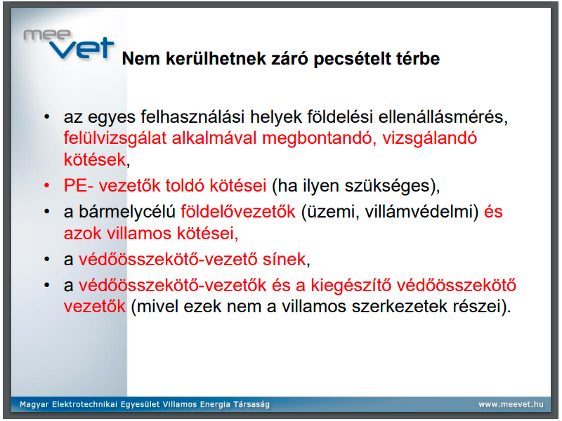

(#) proba válasza kendre256 hozzászólására (») Okt 24, 2020 /
Mondjuk arra azért adhatna valaki egy műszaki magyarázatot, hogy a földelőszonda vezetékét miért kell(?) a mérőn átvezetni, azon kívül hogy előírás(?) ? Miféle statikai, villamos, rendszerbiztonsági oka lehet? ( a két végét bármikor kiköthetem, megkerülhetem vele a mérőt, plomba bontás nélkül ). Esetleg valamely mérőhely kialakítása olyan volt, hogy másképp nem kivitelezhető normálisan a kábelek csatlakoztatása ezért így kellet csinálni, utána mivel az okot elfelejtették, szabvánnyá tették, hogy át kell vezetni, és kész...? Esetleg olyan oka lehet, mint a dugvillában hosszabbra hagyott testszál ( ez szakadjon utoljára), tehát mechanikailag védettebb helyen menjen?
(#) kendre256 válasza proba hozzászólására (») Okt 24, 2020 / 3
A villamos indoklást nem tudom, ebben van némi magyarázat (64-65. oldal):
mee-vet-2019-MSZ447
