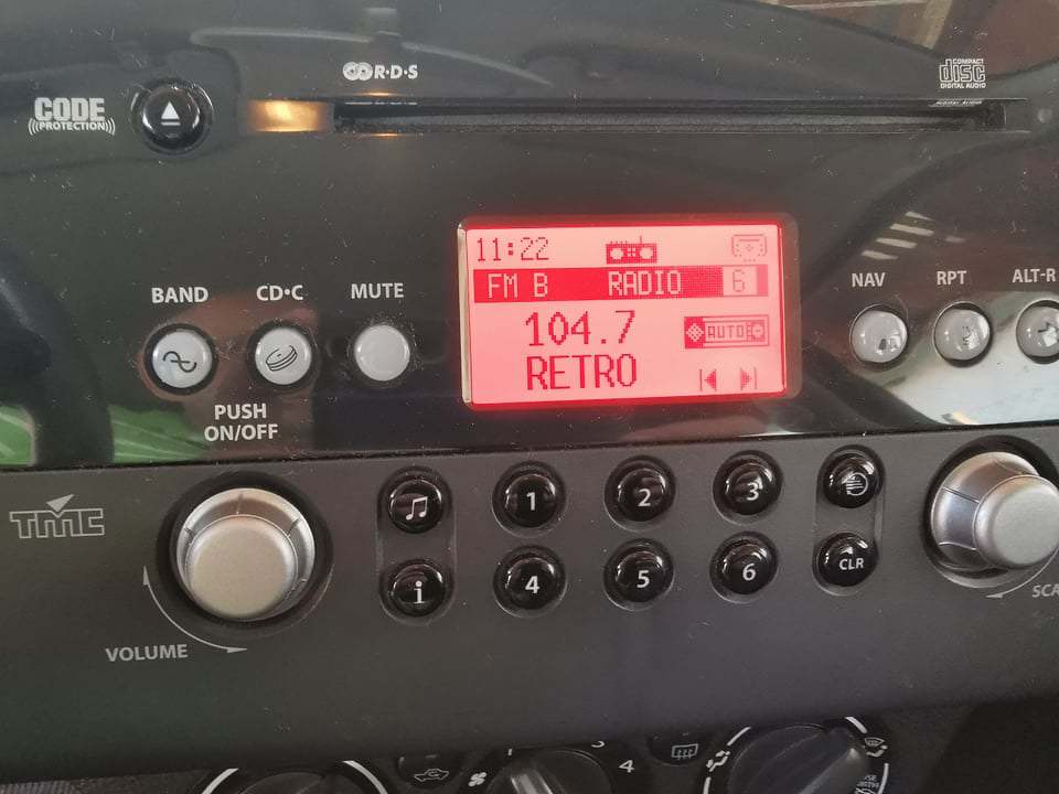

Nem találtam ilyen témát, ahol a rádió melléhangolásáról esne szó, ezért nyitottam egyet.
Lenne egy kérdésem hozzátok. van egy 1,5 Suzuki navigátorom. és azt vettem észre a rádiónál, hogy elég csúnyán melléhangol. Az tudni kell, hogy az antennát letörte valaki, és pótolnom kellett, de ez lenne talán a magyarázata, hogy egy processzoros rádió ennyire félrehangolna?
Elektronikához konyítok, de a digitális rádiózáshoz már nem.
Tervezem a rádió Cseréjét, de majd csak jövőre, addig kéne kibírnia valahogy

(#) Uviktor válasza bubuszoft hozzászólására (») Okt 3, 2020 / 1
Szia,
Esetleg nézd meg ha van ilyen beállítási pont hogy földrajzi beállítások.
Ha USA van beállítva akkor csak a páratlan végződésű frekvenciákon áll meg.
(#) bubuszoft válasza Uviktor hozzászólására (») Okt 4, 2020 /
De 104.7 en ??
(#) kaqkk válasza bubuszoft hozzászólására (») Okt 4, 2020 /
„páratlan végződésű frekvenciákon áll meg.”
104,7 .....
(#) bubuszoft válasza kaqkk hozzászólására (») Okt 4, 2020 1 /
103,3 Mhz helyett 104,7Mhz ember! Ez nem páros páratlan kérdés szerintem
Ha így nézzük igazad van , de a 104,7 is páratlan ....
(#) Uviktor válasza bubuszoft hozzászólására (») Okt 4, 2020 /
Ember,
Egy rádió csatorna több frekvencián is sugározhat.
Itt van például a Retro Rádió frekvenciái:
Lehet hogy az AF(alternative frequency)funkciót kellene kikapcsolni,és akkor nem keresgélne ugyanahhoz a rádióadáshoz másik frekvenciát.

(#) Gafly válasza Uviktor hozzászólására (») Okt 4, 2020 /
Vagy be, hogy ne az emlékei szerint próbálkozzon...

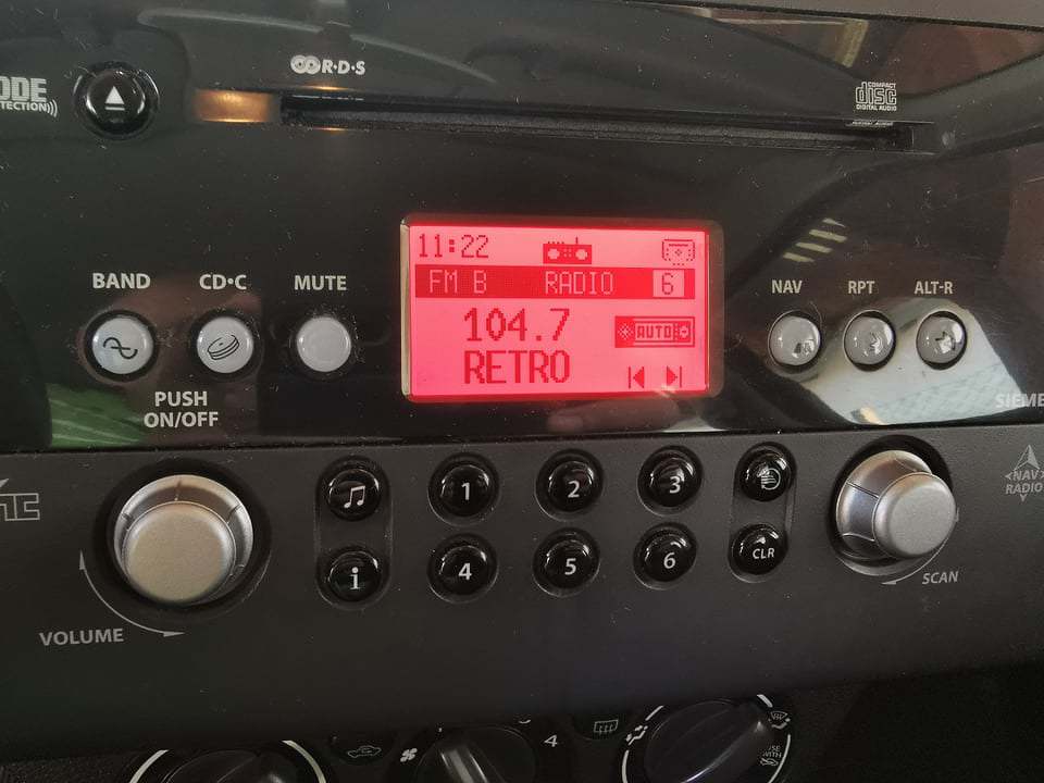

(#) mineral válasza bubuszoft hozzászólására (») Okt 4, 2020 /
Szia! Helyileg hol voltál a kép készítésekor? Azért is kérdezem mert tíz helyről is sugározzák 104.7 MHz-en.
A hozzászólás módosítva: Okt 4, 2020
(#) szs válasza bubuszoft hozzászólására (») Okt 4, 2020 /
Ez szerintem nem melléhengolás. Bár te megszoktad, hogy 103.3, de a Retro rádió helyenként más-más hullámhosszon van, és olyan jó rádiód van, hogy arra hangol, ahonnan a legjobb jelet tud venni. Az enyém is ilyen, a Kossuth hol a 107.8-on, hol a 95.5-ön, hol máson jön, ahogy járom az országot. A rádió automatikusan átvált.
Még az is lehet, hogy olyan helyen tartózkodsz, ahol a 103.3 volna a "nyerő", azonban abból az irányból, ahonnan az jönne, "takarásban" vagy, a 104.7-en sugárzó adó jobban elér, ezért azt választja az automatika.

(#) DRoland válasza mineral hozzászólására (») Okt 4, 2020 /
Csak egy helyről, méghozzá a Kékestetőről.
(#) DRoland válasza Uviktor hozzászólására (») Okt 4, 2020 /
Az AF nagyon hasznos dolog érdemes bekapcsolni tartani. 18 különböző telephelyről sugározzák a Retrót.

(#) bubuszoft válasza mineral hozzászólására (») Okt 5, 2020 /
Gyál .

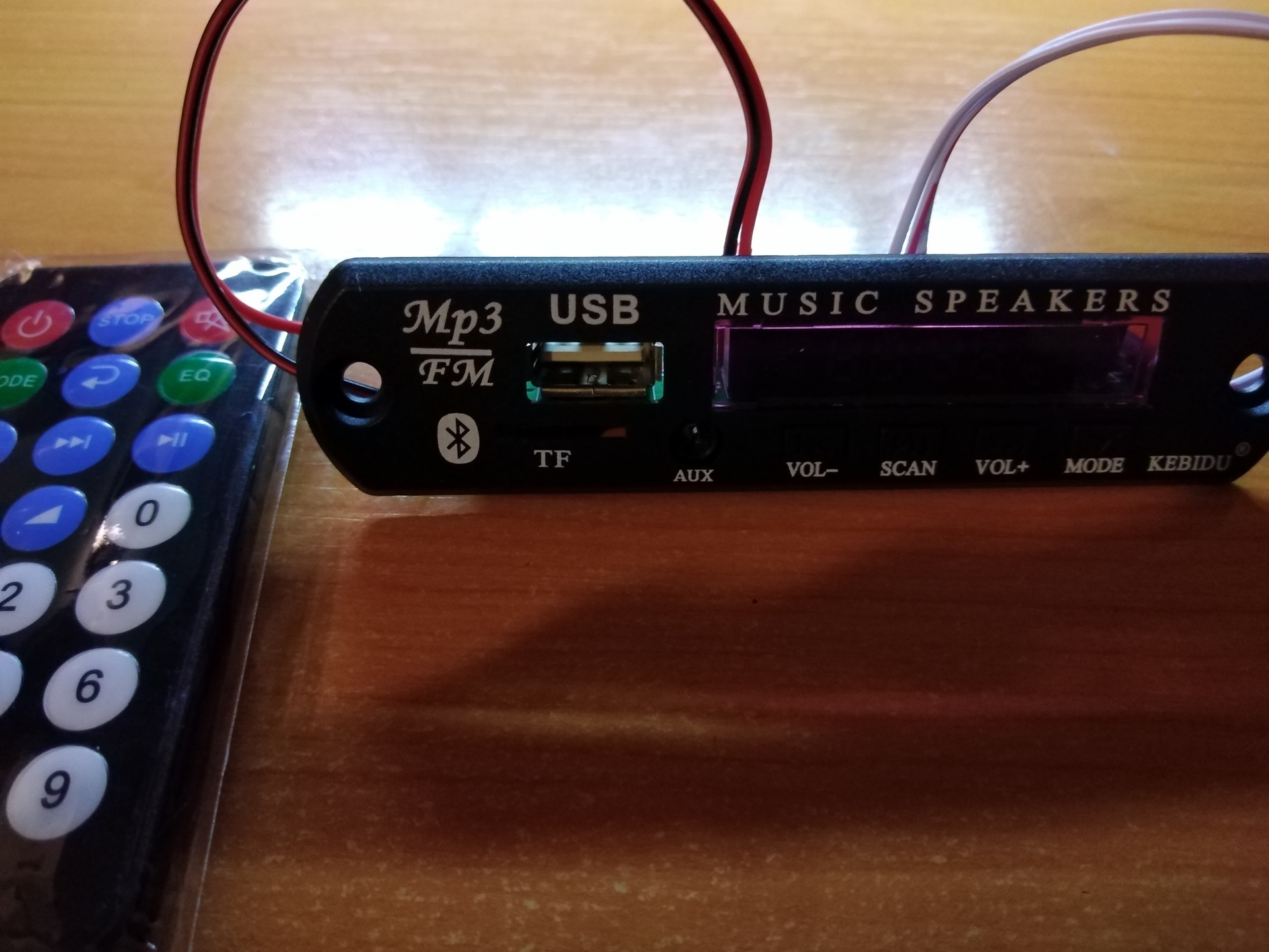

Üdv. Talán lesz valakinek ötlete,mi lehet a gond. Régebben irtam itt,be szerettem volna szerelni a régebbi tipusú Fiat Ide,gyári beépitésű Blaupunkt autórádióba amin gyárilag csak CD lejátszó volt,AUX beemnet nem,egy okositó kis készüléket. Ez szerepel a képen.
A beszerelést végül egy hozzáértő személy végezte,tehát nem lett barmolva. A rádió hátoldalán volt gyárilag egy 3 szinből összeállitott ,de külön szétszedhető csatlakozó,melynél a sárga szinűbe kellett bekötni ezt a lejátszót.A rádión szereplő gyári útmutató szerint ez a hely az AUX -in bekötésre.
Na most,miután be lett épitve ,reagál a gyári távirányitójára,lehet változtatni a modokat( rádió ,Blue és Line. Egyetlen gond,hogy a rádió amire rá lett kötve,ha megnyomom a Source-gombot,valószinűleg nem "látja" ugyanis azt irja ki,hogy No source aviable....Vagyis nem talál eszközt,igy az a beápitett eszköz,nem ad hangot a rendszerben.
Valaki esetleg járt igy,vagy van tippje mi lehet a gond? Köszönöm!

Azóta találtam a Yutubeon egy felvételt,ugyan Olaszul,de azt gondolom megvan a gond. Mi az eredeti CD nyilás helyére épitettük be a modult a képről,mondván úgysem kell. A videóban a mester kivezette egy külön kábelen és egy CD-t bedug a lejátszóba,az aktiválja a rendszert,hogy választható legyen a modul...Valószináleg szét kell szedni ujra és azt az érzékelőt összekötni,mintha mindig lenne benn Cd és akkor jó lesz.
