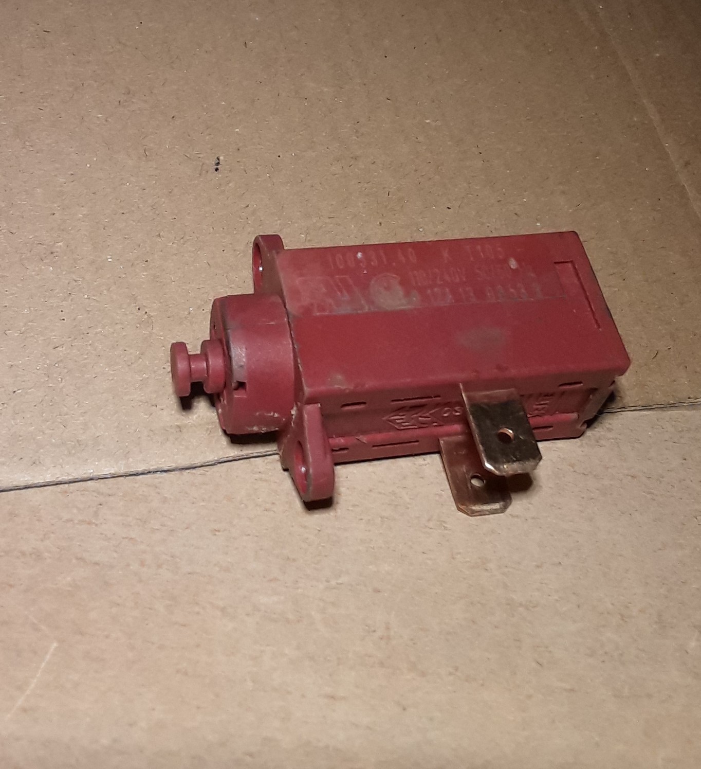

Lehet hogy a korábbi hozzászólásokban szerepel a problémám,de nekem nem sikerült találni semmit róla.Szóval ,adott egy 15 éves siemens mosogatógép,aminek nem nyilik ki a mosószertartó ablaka.Valahol olvastam hogy egy mágneses kapcsoló okozhatja a hibát.Mivel könnyű volt hozzáférni és viszonylag olcsó volt a kapcsoló ára,ezért vettem egyet és kicseréltem,de sajnos nem oldódott meg a hibajelenség.Felhivtam egy szerelő aki azt mondta hogy a mosószertartó a rossz,és 30 ezer ft-ért kicseréli.Viszont szerintem nem avval lesz a gond,mert a kapcsoló meg sem moccan,a szerkezet a nyitja az ajtót az kézzel működik.Úgy érzem hogy ami működteti a m.sz.tartót avval lehet a probléma.Az lenne a kérdésem, hogy tudnám kimérni a vezetéket ami kapcsolóhoz megy,hogy jön-e rajta áram?Köszi a segitséget ha volna!
A mosószer adagolót vagy egy elektromágnes vagy pedig egy bimetálos szerkezet működteti. Talán ellenállás méréssel kellene kezdeni a hibakeresést. Amennyiben nem szakadt, hanem 4 kohm körüli az értéke, akkor jön az, hogy kap-e feszültséget. Csakhogy nincs folyamatosan működtetve, hanem egy programnál összesen 2-szer, ha elektromágnes, akkor csak néhány másodpercig, míg ha bimetálos, akkor kb. 1 percig. Az adagolót pedig normál programoknál első esetben a fűtés bekapcsolásakor (ez a mosószer adagolás), míg másodszor a második fűtés kikapcsolásakor működteti (ez az öblítőszer adagolás). Intenzív programnál van egy harmadik fűtés is, ilyenkor az elsőnél nincs működtetve az adagoló.
Köszönöm a válaszod,de ebből sajnos nem tudtam meg hogy tudom megmérni hogy érekezik e áram a kapcsolóhoz.Illetve mivel csak egy bizonyos időpontban müködteti a szerkezetet,ott kéne ülnöm a gép előtt,és megvárni a pillanatot?Kössek a vezetékre valami próbalámpa félét,mert műszert nézni egyfolytában nemtudom mennyi ideig,az elég kényelmetlen,és ha pont akkor pislogok?
![]() A képen a kapcsoló ami működteti az ajtót. A hozzászólás módosítva: Okt 14, 2020
Ez egy bimetálos fajta, ha 230V-ot kapcsolsz rá, akkor szép lassan elkezd kijönni belőle a tengely. Azért írtam le hosszan! a működését, hogy tudd, hogy mikor kell mérni. És igen, van amikor ott kell ülni a gép mellett és figyelni a működését. Ez egy ilyen szakma. De teszel rá egy izzólámpát, akkor annak a fényét akkor is láthatod, ha nem fordulsz arra, vagy egy hangjelzőt, csengőt, zümmert, .... stb. Telefonon ennél többet nem tudok segíteni, nem tudom helyetted megjavítani.
Köszi a segitséged,megpróbálom kideriteni a hiba okát.
Sikerült kimérni hogy jön-e feszültség a kapcsolóhoz,és sajnos nem.Viszont a kapcsolónak nincs semmi baja,úgyhogy azt kár volt kicserélni.Úgy érzem itt fel kell adnom, mert gondolom a vezérlő elektonikával lesz valami probléma,amihez sajnos lövésem sincs.Azért köszi a segitséged!

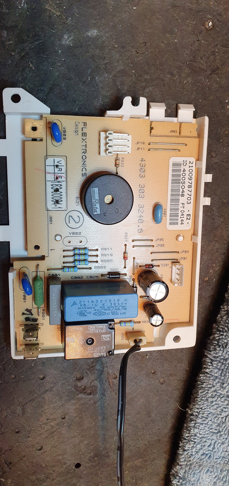

Adott egy whirpool adp 4616 mosogatógép. Jelenség az volt, hogy mosogatás közben volt egy pukk és leverte a kismegszakítót. Valahonnan egy kis amper szag is volt. Gépet kinyitva az aljában volt még víz. Hogy milyen fázisban volt a mosogatás nem tudom. Gépet szétszedve, amit leteszteltem , bár új az ürítő szivattyú, bejövő víz mágnesszelep. Ezek működnek. Szemmel láthatóan nem találtam égett alkatrészt. Összerakás után, bekapcsoláskor folyamatosan villog a zöld power led, és nem csinál semmit sem. nem megszámolható a villogás , addig villog amíg ki nem kapcsolom. Vizet nem vételez, gondolom valamilyen programban megállt. Mi az amit még ellenőrizzek ? Köszönöm a segítséget.

Milyen szivattyút cserélgettél? Az elektroniában cseréljed ki a tápkondit a képen a kék. A hozzászólás módosítva: Nov 9, 2020
