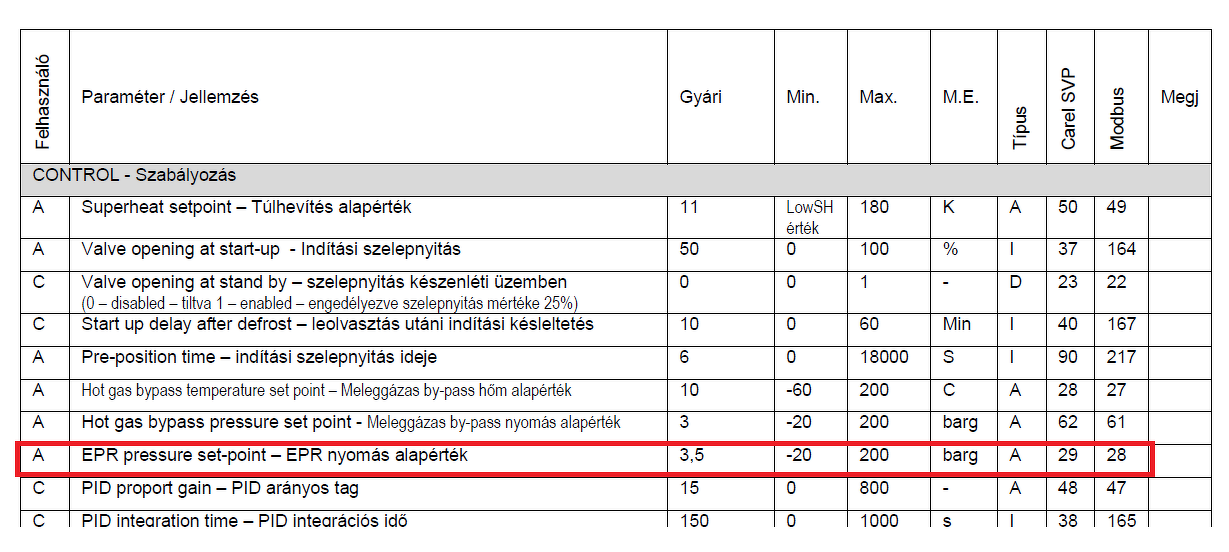

Megint segítségért tanácsért fordulnék hozzátok. Arduinoval szeretnék kiküldeni egy paramétert rs485/modbus os eszközre.
Egy ilyen átalakítót már beszereztem : Bővebben: Link
Amit tudni az eszközről: bite size: 8 bits, stop bitek 2; paritás nincs, transmission mode: RTU
A mellékelt képen szereplő paramétert kellene közbe közbe módosítanom, arduino segítségével.
Ezt hogyan, miként lehetne megvalósítani?
Segítséget előre is köszönöm.

(#) tomat5 válasza zoz11 hozzászólására (») Nov 2, 2020 /
Szia,
A modbus RTU protokollal az eszközöd regiszetereit tudod írni olvasni. Az egyik ilyen regiszetrben benne van a módosítandó paraméter. Kell lennie egy regiszter hozzárendelési táblázatnak amiban benne van, hogy milyen paraméter milyen című és típusú regiszetrben érhető el.
Maga a modbud RTU protokoll megtalálható a neten. az eszköz címével kezdődik a keret, majd a funkciótól függően folytatodik. A végén van 2 byte CRC.
Ha csak ezt az egy paraméteret szeretnéd módosítgatni, akkor azt megoldhatod egyedi üzenetekkel is. Van egy ingyenes modbus master program: Qmodmaster. Ha azzal küldesz tesztüzenetet, akkor ki tudod nézni belőle, hogy pontosan hogy néz ki a keret aminek ki kellene mennie. Egy USB-RS485 átalakító használatával a válaszüzenetet is meg tudod nézni ha rákötöd az eszközödet.
Egyébként arduinora van megírt modbus könyvtár, szerintem a komplett RTU protolkoll implementálva van.
Ami még érdekes lehet:
A busz master-slave kialakítású, azaz csak az válaszolhat, akit a master (itt az arduino) megszólít. A kommunikáció a half-duplex, úgyhogy az adatirány váltásról neked kell godoskodnod. Az átalakítódat alap esetben olvasás állapotban kell tartanod egy GPIO -val. Ha megszólítasz valakit, akkor írásba kell billenteni az átalakítót -> kiírni az üzenetet -> visszaállni olvasásba. (Olvasásba állás előtt meg kell győződni róla, hogy valóban kiért e az utolsó byte, mert le tud maradni pár bit a végéről.)

Igazából csak azt az egy paramétert szeretném írogatni, 3,0-6,0 ig, Tízedes pontossággal, semmi mást nem szeretnék módosítani.
Minél többet olvasok róla annál jobban elveszek a dolgokba. Igazából ha már meglenne, hogy mit is, hogyan kellene küldenem az eszköznek, onnantól már szerintem nem probléma. Nézegettem a megírt arduino alap programokat, de még nem jutotam velük előbbre.

Van adatlapja az eszközödnek? Jó lenne látni a modbus -os részét.

Ennyi van róla.

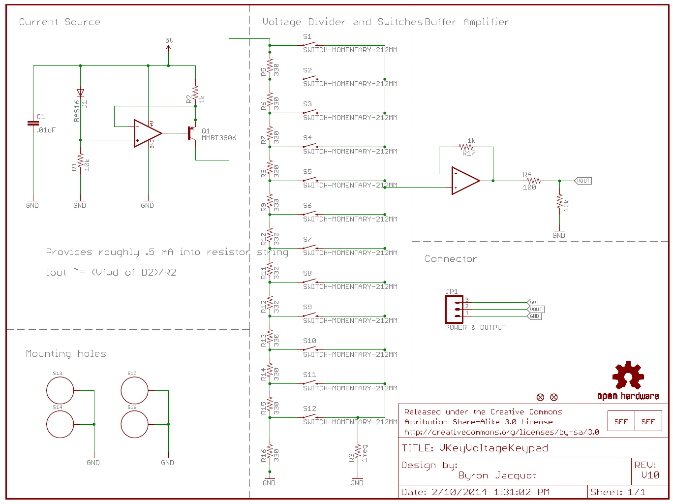

Építettem egy a képen látható billentyűzetet. Az interneten voltage keypad címszó alatt szerepel. A mellékelt könyvtárat nem használtam fel, mert feleslegesnek tartottam. AnalogRead() függvénnyel olvasom ki az aktuális gombhoz tartozó analóg értéket. Működik is, de időnként összevissza kilengések tapasztalhatóak a billentyűzet OUT kimenetén (pl. ha hozzáérek valamelyik nyomógomb lábához vagy, leteszem az asztalra a billentyűzetet). Előfordul, ha a kezemben tartom minden jól működik, de ha leteszem, akkor pl. 1-es helyett 5-öst olvas be. Ez mitől lehet? Már csökkentettem az R3 1M értékét 100k-ra. valamelyest stabilabb lett, de még így is nagyon érzékeny. A kimenetre a 10k a mikrokontrollert tartalmazó nyákra került rá közvetlenül az analog bemenetre, arra az esetre, ha lehúzom a billentyűzetet, akkor ne lebegjen a bemenet.

Hiányoznak a kapacitások az áramkörből. R3-al párhuzamosan kell egy kondi. Mivel az 1MOhm elég nagy érték, 1nF-al indítanék. (most olvasom, hogy az már 100k, akkor legyen 10nF) De lehet, hogy R16-ra is kéne mondjuk 100nF.
Az analóg olvasást pedig ismételd többször. Az lenne az ideális ha úgy állítanád be, hogy pl. 2 azonos érték (azonos alatt értem a +/- 2 -t) után fogadod el az eredményt. Mert a gyakorlatban így fognak kinézni az olvasások:
pl. 0,0,45,321,322,321,321,322,128,0,0

„De lehet, hogy R16-ra is kéne mondjuk 100nF.”
- ez nem jó.
Helyette Q1-R5 közös pontja és a GND közé. De ez utóbbi valószínűleg annyira nem számít.

Értem, köszi a segítséget. Este bele is vágok a módosításba.

Hello! Mi a fenének ehhez áramgenerátor? Az AVR úgy is a tápot veszi referenciának. Egy 330k-val felkötöd az 5V-ra a tetejét és kész vagy. Sokkal egyszerűbb, nagyobb a lépcső és az AVR csak az arányokat látja. Hiszen az kell neked.

Hát igen, egy sima ellenállás létra nem adna fals eredményt attól ha megmozdítod, vagy hozzáérsz

Azért választottam áramgenerátoros megoldást, hogy ha véletlenül megnyomnak két gombot egy ellenállás vagy ellenállások rövidte zárása miatt ne adjon olyan alalóg értéket, ami nincsen előre meghatározva. Így két vagy több gomb megnyomása mindig a létrán lentebb lévő gomb megnyomásával lesz egyenértékű.
