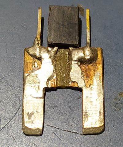

(#) morgo válasza jani1987 hozzászólására (») Nov 5, 2020 /
Nyák lemezből készíthetsz adaptert a legegyszerűbben.
Előkotortam egy ezeréves gányolást. A jobb érinkezés miatt kétoldalas a nyák, ugyanez van a másik oldalon is. Ne a kivitelezést nézd, hanem a nyák formáját. Az a fekete izé, tüskesor fogadására alkalmas foglalatból lett levágva, mellette a két tüskére meg csipeszes vezetéket tudok rátenni.

(#) jani1987 válasza morgo hozzászólására (») Nov 5, 2020 /
Azóta sikeresen megoldottam. Valami panelból bontottam. Ilyesmi a szentem.

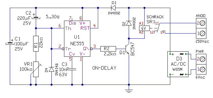

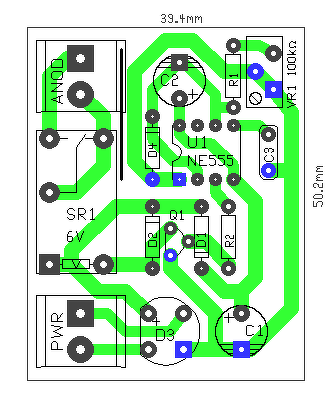

(#) samtron77 hozzászólása Nov 6, 2020 /
Abban szeretném a segítségeteket kérni, hogy szeretnék egy késleltető áramkört építeni AC6V-ra ami cca.: 250V/50W áramot kapcsolna a késleletetésre állítható 5-30sec-ig lenne szükség
Kösznöm!
(#) proli007 válasza samtron77 hozzászólására (») Nov 6, 2020 /
Hello! Oké, de..
- Hogy késleltessen? Meghúzást vagy ejtést?
- Mi fogja indítani a késleltetést?
- Relékimenet megfelelő-e?
(#) samtron77 válasza proli007 hozzászólására (») Nov 6, 2020 /
A relé nyitott állapotban van a váltó 6V megjelenésekor de a feszültség megjelenését követően 10/30 sec után behúz a relé és zárva is marad mindaddig amíg a 6V jelen van.
Menetközben megnéztem, mivel foglalatoskodsz és úgy látom anódáram késleltetés lesz ez.
Lerajzoltam. A HESTORE-ban kapható 6V-os SCHRACK relét "tettem bele", ha így megfelel..
Ha szabad javasolnom, ne az egyenfeszt kapcsolgasd, hanem az egyenirányító előtti váltót. Mert a DC-t nem fogja tolerálni a relé.
A hozzászólás módosítva: Nov 6, 2020
Igen talált! Nagyszerű amit megosztottál! Minden tiszteletem!!!
(#) proli007 válasza samtron77 hozzászólására (») Nov 7, 2020 /
Hello! Egy kis porszem került a gépezetbe a tudatlanságom és a HESTOR miatt. Úgy néz ki, hogy a relé amit választottam bistabil lesz és a beültetési nézet is fordított.. Nem tudom milyen reléd lesz/van, ezt minden esetre tisztázni kell..
(#) samtron77 válasza proli007 hozzászólására (») Nov 7, 2020 /
Nekem nem úgy tűnik, hogy tudatlan lennél. Van néhány relém itthon megnézem őket és jelentkezni fogok. Apropó. Hogyan jelzik a relén, hogy mono vagy bistabil?
Csak az adatlapjából fogod megtudni, vagy kipróbálod. Maximum ha két behúzó tekercse van, akkor szinte biztos hogy bistabil.

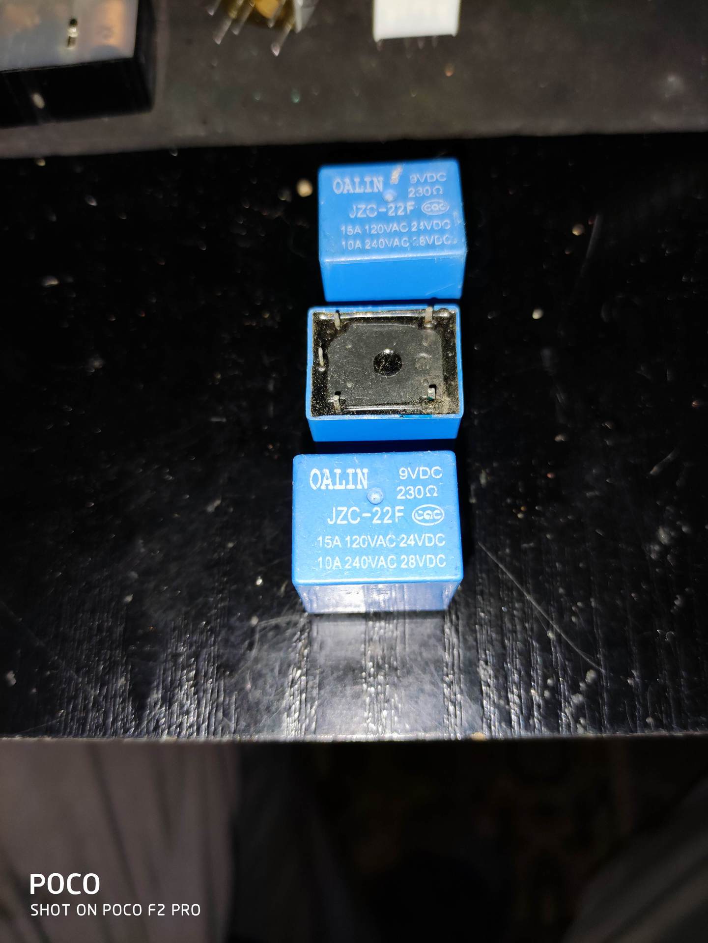

Szia. Ezeket találtam...
Szerintem jók.
(#) nedudgi válasza samtron77 hozzászólására (») Nov 7, 2020 /
Ez fájlmelléket túl egzotikus. Fel tudnád tenni valami emészthetőbb formában?
(#) samtron77 válasza nedudgi hozzászólására (») Nov 7, 2020 /
O. Bocsánat.
(#) nedudgi válasza samtron77 hozzászólására (») Nov 7, 2020 / 1
Ezek 9V tekercsű jelfogók. Elképzelhető, hogy meghúznak, eléggé határeset. Esetleg nagyobb pufferkondival (1000µF) biztosabban behúznak, vagy a tranzisztort kellene cserélni MOSFETre.
Szigorúan csak a kapcsolási rajzot néztem, a paneltervet nem.
A hozzászólás módosítva: Nov 7, 2020
Elméletileg ha egyenirányítom pufferelem a 6,3 V-ot kb 8,8-9V ot kapok. De javítsatok ki ha tévedek!
Egy biztos! Hogy nem vagyok ebben biztos.
Az egyenirányítón valószínűleg esik kétszer 0,7V, hacsak nem germánium, vagy Schottky, valamint a kapcsoló tranzisztoron is marad valamennyi feszültség.
Megépítem próba panelen aztán meglátjuk.
