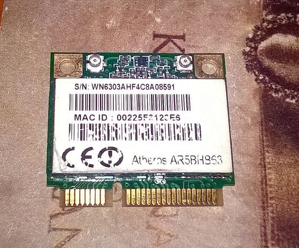

(#) Epu2 hozzászólása Nov 9, 2020 /
Számítógép mini PCI aljzat lehet kompatibilis egy régi mini PCI-os kártyával? HP800 G2 gépben van egy említett aljzat és abba rendelhető, horror áron egy modem. Az eredeti formája más, mint ami van itthon. Bepróbálkozhatok?
(#) antiktelefon válasza Epu2 hozzászólására (») Nov 9, 2020 /
M.2-re gondolsz? (Ami valószínűleg pci-e A+E key kiosztással)
Ha fizikailag belemegy, akkor gondot nem okozhat, de sok gyártó csinál hardware whitelisteket, meg kell nézni, ennél van-e.
(#) Epu2 válasza antiktelefon hozzászólására (») Nov 9, 2020 /
M.2
A lábkiosztás látszólag egyezik. Ez mi "hardware whitelist"? A kártyáról semmi infót nem találtam.
(#) usane válasza antiktelefon hozzászólására (») Nov 9, 2020 / 1
Hát amit google talál G2-t azon ugyan nincs M.2 csak sima mini PCI. Abba meg biztosan jó.
(#) antiktelefon válasza usane hozzászólására (») Nov 9, 2020 / 1
Nem tudom, mit nézel, a desktop verzióban semelyik sincs, a kicsi kivitelen meg 2 M.2 csati van.
Epu2: HW whitelist az szándékos hardver kompatibiltás korlátozás, ami laptopoknál és brand gépeknél gyakori, egy fórumon azt állítják, hogy ennél a gépnél a wifire nincs, de majd kiderül.
A hozzászólás módosítva: Nov 9, 2020
Való igaz, többet megnézve az első valami mást dobott be.
„A lábkiosztás látszólag egyezik”
Epu2: Nem tudom milyen kártya az amid van, de a mini PCI typeI/II az 100 pines, a typeIII meg 124, ezzel szemben az M.2 Type M az 75 pines. Csodálkoznék ha kompatibilis lenne.
Ha van kártyád, próbáld bele, de ne felejtsd el az antennát, ezekre kisebb csatis kell, ipex4-es, nem olyan, mint a régi kártyákra.
Hardveraprón találsz olcsón intel dual band kártyákat, valamelyik olyat érdemes venni, 3165, stb.-t.
(#) Epu2 válasza usane hozzászólására (») Nov 9, 2020 /
Ha jól számolom 8 és 18 láb kétoldalas. A Gugli négy képen kívül semmit nem talált.
