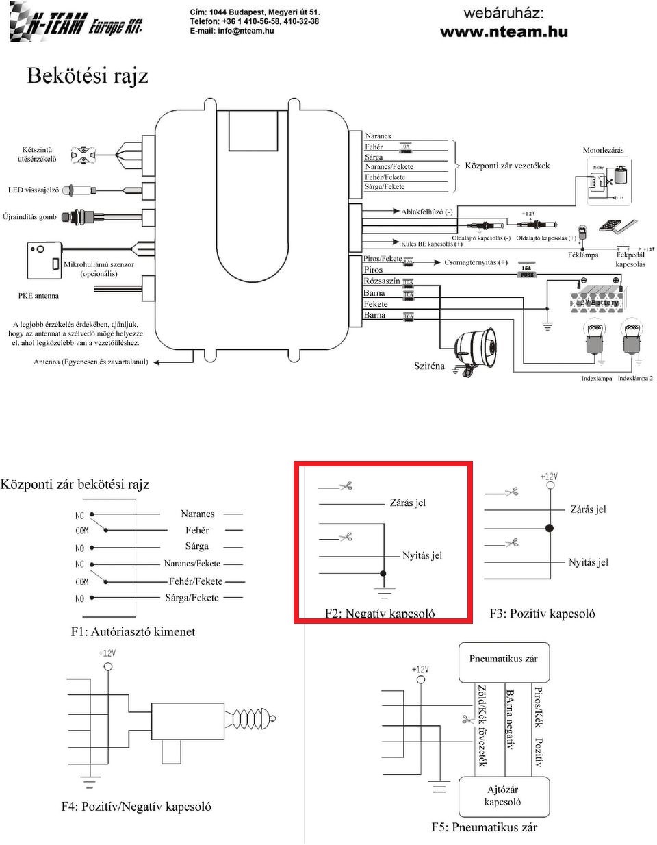

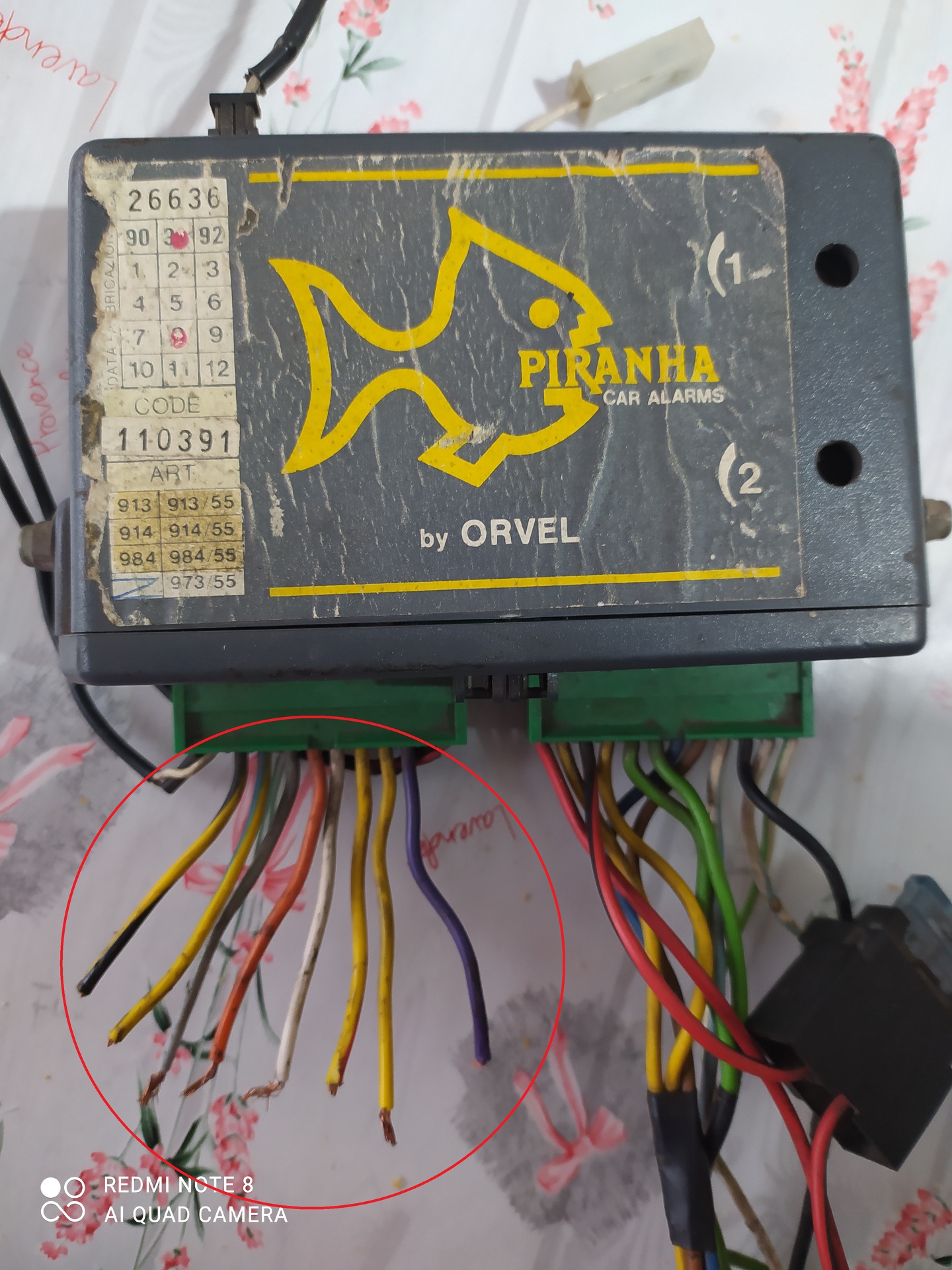

(#) pisti1968 hozzászólása Nov 6, 2020 /
Tisztelt Mesterek ! A képen látható autóriasztó bekötését ismeri valaki ? A segítségét megköszönöm !

(#) Inhouse válasza pisti1968 hozzászólására (») Nov 6, 2020 /
Otthon tudom megnézni, van-e valami Piranha rajzom.

Igen úgy néz ki, hogy ez a táblázat jó hozzá. Ahhoz kérhetnék segítséget, hogy a központizár
működéséhez , pontosan melyik szint melyikkel kell összekötni ?
Egyetlen Piranha bekötésim van, egy Piranha802SA. Nem teljesen stimmel a tiedhez, de talán adhat támpontot.
Ha minden igaz a tied egy Piranha 914/55.

(#) vargaf válasza pisti1968 hozzászólására (») Nov 7, 2020 /
Ha figyelmesen elolvasod, akkor láthatod:
- központi zár nyitó impulzus a 12 pólusú csatlakozóban a piros-sárga vezeték
- központi zár záró impulzus a 12 pólusú csatlakozóban a sárga-fekete vezeték

(#) pisti1968 válasza vargaf hozzászólására (») Nov 7, 2020 /
Erre gondoltam ami a képen látható nyilakkal jelöltem. Pozitív kapcsolás, Negatív kapcsolás, Pozitív/Negatív kapcsolás. De itt más színű vezetékek vannak. Audi 80 bal első 5 vezetékes , a többi 2 vezetékes zár.
Azt nem értem ,hogy a negatív kapcsoláshoz milyen színű vezetékeket kell összekötni. Ennél a rajznál értem, hogy a fehér a zárás jel, a fekete/fehér a nyitás jel. A sárga és sárga/fekete összekötve és testelve. Javíts ki ha nem jól mondom ! De az enyémnél mi a helyzet, mert ott más színek vannak ?

Szerintem nem értjük egymást, a táblázatot értem de az nem a bekötési rajz, mert ott nincs ábra a kapcsolásokról.
Milyen rajz kell ahhoz, hogy a 10 pólusú csatlakozónál:
- a piros vezetékre gyújtáskapcsoló utáni 12 V kell
- a két sárga vezetékeket egy-egy 7,5 A biztosítékon keresztül az irányjelzőkre kötöd
- a piros/fekete vezetéket egy 15 A biztosítékon keresztül az akkumulátorra kötöd
- a kék vezetéket az ajtó/motorháztető nyitását érzékelő kapcsolóra kötöd
- a fekete vezetéket testpontra kötöd
a 12 pólusú csatlakozónál:
- a barna kimenet testre kerül, ha a riasztó be van kapcsolva. Ide kötöd a visszajelző LED-et
- a sárga/piros vezetéken negatív impulzus jelenik meg, ha bekapcsolod a riasztást
- a sárga/fekete vezetéken negatív impulzus jelenik meg, ha kikapcsolod a riasztót
Ez rajz nélkül is érthető.
A másik riasztó bekötési rajzát csak szemléltetőnek küldtem. Ott a rajzon érthetőek a negatív, és a pozitív kapcsolások, ennél pedig nem tudom mit hova kell kötni. Pl: A piros nyíllal jelzett vezeték egymással összevolt forrasztva ,csak én szedtem szét. Itt a vezetékek színei nem pontosan ugyanolyanok mint a táblázatban.

(#) vargaf válasza pisti1968 hozzászólására (») Nov 8, 2020 /
Én itt abbahagyom, mert egy lépéssel sem vagy előbbre, mint amikor elkezdtük. Nekem nem kell szemléltetésnek egy teljesen más rajz, láttam már riasztót, kötöttem is be néhányat. A saját Audi 80-ban volt bekötve a működő Piranha, negatív impulzussal. Mivel 16 évig hibátlanul működött gondolom jól volt bekötve.

Én elhiszem neked, azt látom, hogy melyik a nyitó- záró vezeték, és a többi vezetéket is értem. De azt, hogy a negatív kapcsolás hogyan jön létre ,sajnos még nem tudom. Szerintem itt is kellene valami kapcsolási rajz.
(#) Inhouse válasza pisti1968 hozzászólására (») Nov 9, 2020 /
Vannak riasztók, főleg régebbiek, ahol nem 2db 2 váltóérintkezős relé csinálta még a kz zár vezérlést. Ezeknél működik úgy, ahogy az univerzális rajzodon van. Kötheted negatív és pozitív vezérlésre is, vagy akár levegőshöz is. Ha jól értem, akkor a te riasztód nem ilyen. Ott fixen negatív vezérlésű. Tehát másik vezeték nem kapcsolódik hozzá, ez a kettő van, nyitás/zárás. Csak ezeket kell összekötnöd az autód zárvezérlésének nyitó/záró szálával.
Vagy nincs benne kp zár vezérlő? Közvetlenül a motorokat akarod vezérelni? Akkor kell még 2db relé, ha kell lerajzolom.
(#) pisti1968 válasza Inhouse hozzászólására (») Nov 9, 2020 /
Az igazsághoz hozzátartozik ,hogy ez a riasztó a központizárat vezérelte ami működött. Csak elkövettem azt a hibát,hogy kiszereltem és nem figyeltem meg alaposan a bekötését,és amikor visszaszereltem akkor már nem működött. Nekem elég lenne ha csak a központizárak működnének.
