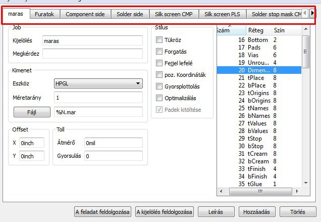

Tudja valaki, ha a panel kellős közepén szeretnék kontúrmaratni egy alakzatot, akkor azt melyik réteggel kell megcsinálni az eagle programtervezővel? Illetve van a panel körvonalánál is, amit kontúrmaratni szeretnék.
Megcsináltam a 20. dimension és a 46. milling réteggel is, de küldtek e-mail-t, ha szeretném hogy kontúrmarják, csináljam meg valamilyen outline-el.
(#) Alkotó válasza PHARO hozzászólására (») Okt 29, 2020 /
A gyártót nem érdekli melyik rétegen mit rajzolsz a paneltervező programodban. Számára ez nem hordoz információt. Az Eagle-ben bármelyik réteget be tudod kapcsolni bármelyik gerberbe, de természetesen semmi értelme összekavarni a dolgokat.
A JLCPCB minden panelt körbe-mar, akkor is ha azokat 4 egyenes vonal határolja. Ez van benne az alapárban. Tehát a külső kontúr lehet figurás. Bizonyos esetekben, ha nagyon nyilvánvaló hogy több panelt akarsz így elválasztani, akkor van egy kis többletköltség, de megcsinálják.
A belső kimarást többféle módon is meg lehet közelíteni. Én azt javaslom ezt is tedd a 20-as rétegre egy nulla vastagságú körvonallal. Vedd figyelembe, hogy olyan alakzatot rajzolj, amit pl. egy átmérő 2-es maróval meg lehet csinálni. Tehát a belső sarkok ne legyenek hegyesek. Ezeknek 4$ többletköltsége szokott lenni.
(#) PHARO válasza Alkotó hozzászólására (») Okt 29, 2020 /
A 20-as réteggel van megrajzolva és minden gerberen rajta is van.
Csak az "outline" gerberen legyen rajta.
Profile néven találod ha az alapbeállítást használod (és akkor automatikusan ott is lesz, nem kell tenned semmit).
A hozzászólás módosítva: Okt 29, 2020
Nem találom. nekem még a 6.3-as verzió van. Honnan lehet olyat létrehozni?
Ebben nem tudok segíteni, nekem nem ilyen verzióm van.
A mostani verziókban minden gerberhez be lehet kapcsolni a kontúrt érintő információt. Persze nincs rá szükség.
Nálam ez a két opció csak a kontúros gerberen van bekapcsolva (piros és kék jelzés a mellékleten), és egyetlen valós réteg sincs mellé bekapcsolva (zölddel jelöltem).
Ilyesmit kellene keresned a régi verzióban. Ha nincs benne, akkor a 20-as réteget kapcsold be a kontúrhoz.
Nem tudom sajnos feltenni az újabb verziót, mert azokat csak 64 bites változatban készítették el. Azért köszi, hátha valaki tud segíteni. Mi a fájl kiterjesztése az outline gerbernek?
(#) niedziela válasza PHARO hozzászólására (») Okt 29, 2020 /
Ezt futtasd le.
outline.cam
