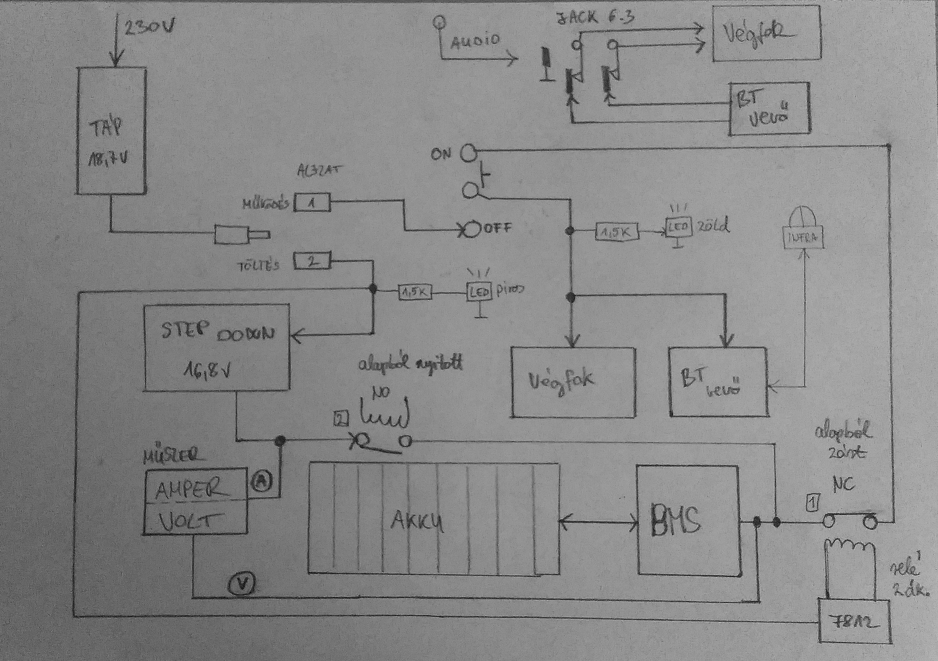

(közben én is gondolkodtam egyéb megoldáson ha esetleg ez az út nem jönne össze, erre a megoldásra jutottam...csatolom a képet) Ennek a lényege, hogy két csatlakozás van a tápegységhez az egyik a működés a másik a töltés, a töltésnél egy 2ák-ös relé lép működésbe ami nem engedi az erősítő felé az áramot kihúzva a tápot meg nem engedi a Step down felé vissza az áramot. A kétállású főkapcsoló vált akku és táp között...a műszer meg csak ötlet volt, hogy lássam a töltöttséget és töltőáramot... Bár ezt elnézve ez sokkal maceránsabb mint amit te terveztél....
Valóban bonyolultabb, valamint töltés közben nem tudod használni. Viszont a saját elképzelésed szerint kell megépítened, mert te tudod mit szeretnél. A részletekben meg segítünk.
