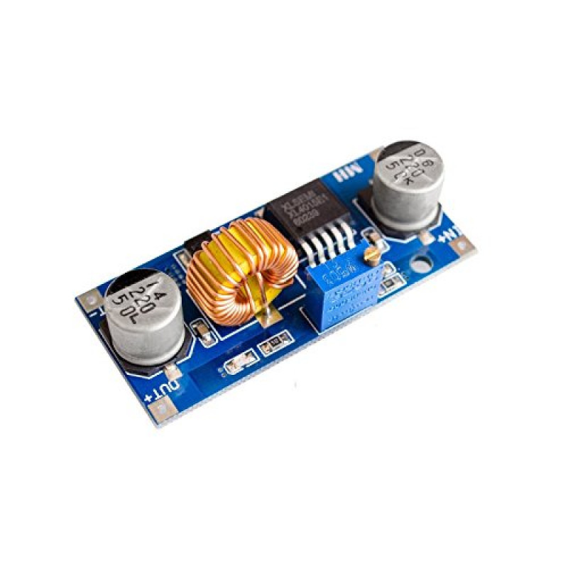

(#) Zoltan.ms válasza tothbela hozzászólására (») Nov 20, 2020 /
Akkor kell egy ilyen step down konverter 5A 95% hatásfok, pontosan be tudom állítani rajta a 16,8V-ot és nem is drága...
Ezt találtam megoldásnak.
(#) tothbela válasza Zoltan.ms hozzászólására (») Nov 20, 2020 /
Ha tudja a kis dropot, vagyis 1,7-1,8V alatti be/ki feszültséget, akkor jó is lehet. Én egy diszkrét megoldásban gondolkodtam, egy "P" csatornás mosfet alapú kapcsolásban. Nem sietem el a rajzot, mert ritkán kerülök PC elé hogy rajzoljak.

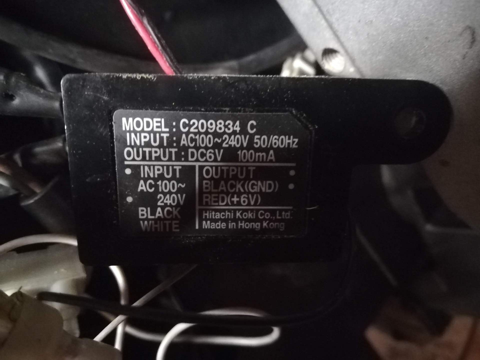

Tisztelt Hozzáértők!
A mellékelt képen látható 6V DC 100mA-es tápegység tönkrement a fűrészgépben, mely a lézerfényt és a digitális szögmérőt és kijelzőjét látta el árammal.
Kérdésem az lenne, hogy pótolható lenne ezzel a hálózati adapterrel?
Probléma e, ha magasabb az áramerősség, adott esetben 100mA helyett 1A.
Köszönöm a segítséget.
(#) deebo válasza balzsi hozzászólására (») Dec 6, 2020 / 1
Egy táp esetében a megadott áram terhelhetőséget jelent, szóval a cseretápnak csak nagyobb lenne a terhelhetősége, de ez nem gond, sőt tovább fogja bírni. Szóval nyugodtan megveheted.

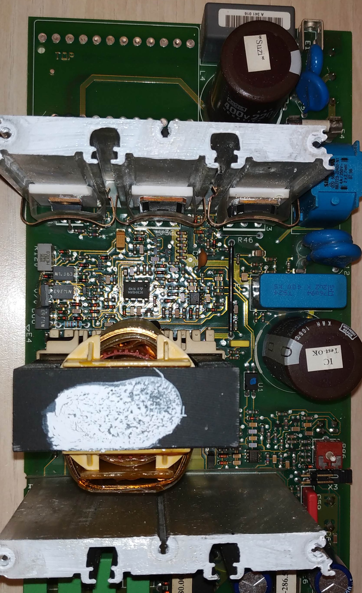

(#) Pali79 hozzászólása Dec 25, 2020 /
Sziasztok. Kaptam karácsonyra egy jó kis tápegység hibát... Az alany egy Puls SL20. Az egyik nap kikapcsoltam, másnap már se kép, se hang. Van valakinek valami ötlete hogyan lehet ezt megjavítani? Szemmel semmi látható sérülés nincs rajta. Egy biztosítékot találtam benne, de az jó.
(#) deebo válasza Pali79 hozzászólására (») Dec 25, 2020 /
Az ötletek felsorolása sokáig tartana. Mérd meg, hogy a vezérlő IC kap-e tápfeszt de óvatosan a hálózati feszültség miatt, a vezérlő IC a primeren van.
(#) Pali79 válasza deebo hozzászólására (») Dec 26, 2020 /
Megnéztem, nem kap tápot.
(#) deebo válasza Pali79 hozzászólására (») Dec 26, 2020 /
Kétféle verzió van. Induláskor vagy az IC-ben van ellenállás ami feltölti a kondit, vagy a nyákon lesz sorba kötve néhány nagyértékű ellenállás. Azt kell kideríteni, miért nem töltődik fel a kondi. Feltételezem ez már az előbbi verzió lesz, ha nem töltődik a kondi, akkor valószínűleg hibás az IC.
Keress doksit az IC-hez és a a doksiban lévő ajánlott kapcsolás alapján látod, hogy iképpen működik, ha nincs rajzod a táphoz, de gondolom nincs.
A hozzászólás módosítva: Dec 26, 2020
Attól tartok nem egészen értem. Az IC egy uc3842an típus. Csatolok egy képet, hátha segít, hogy jobban körül tudd írni mit is kellene keressek.
(#) ferci válasza Pali79 hozzászólására (») Dec 26, 2020 /
1., Megvan-e a nagy pufferelkón a sacc 320 volt dc.
2., a 3842 7. lábra megy egy párszáz kohm nagyságrendű ellenállás ( ez változó ) a +320 voltról. Itt nézz körül. Ha nincs semmi vagy csak 1-2 volt feszültség, vagy szakadt, vagy az ic belső zárlatos.
3., a 7.lábra jön vissza a trafóról a segédtáp - dióda, kis elkó, ezek rendben vannak-e.
4., a fet környékén is vizsgálódj, esetleg a source lábban van egy ohm ngyságrendű ellenállás, megvan-e még.
(#) vteo válasza Pali79 hozzászólására (») Dec 26, 2020 /
Ekkora teljesítményű tápegységben már kötelező szokott lenni az aktív PFC.
Megnéznéd, hogy az uc3842 ic-től jobbra levő IC-nek mi a típusa?
A panelen látszik egy L4-es felirat, ezt Te látod valahol a panelen?
(#) erbe válasza Pali79 hozzászólására (») Dec 26, 2020 /
Ennek a tápegységnek vannak alszámai. Puls SL20.110, -310, ... A képből nem látni, hogy melyik verzió. A panelen nem látni aktív PFC nyomát. Amiatt legalább nem kell aggódnod.
Nem ártana egy teljes kép, kimenő feszültségadatokkal. Van-e SB? Ha van, akkor az láthatja el a főtáp vez. IC-t.
(#) Pali79 hozzászólása Dec 27, 2020 /
Köszönöm szépen mindenkinek! Megpróbálok mindenre válaszolni. A pontos típus SL20.100 A kimenő feszültség 24-28V állítható egy trimmerrel. Van a panelom L4 pozíció, de az nincs beültetve. A puffer kondikon 300V körüli feszültség van. Megtaláltam az ellenállásokat amik szerintem a tápfeszt állítják elő a 300V-ból. smd ellenállások, színgyűrűvel. A kód alapján nem tudtam megfejteni az értéket, de mérve MΩ nagyságú. Az ellenállás előtt még megvan a 300V utána már 0V.
Nem tudom mi az az SB amit keresni kellene valahol.
(#) erbe válasza Pali79 hozzászólására (») Dec 27, 2020 /
Ennél nincs SB (Stand By). Ahogy mérted, a 300 V-ból ellenállás adja az UC...-nak az indító feszültséget. Ha nem mérsz azon a ponton semmit, valószínűleg zárlatos az IC vagy más valami a környékén.
(#) ferci válasza Pali79 hozzászólására (») Dec 27, 2020 /
Elképzelhető, hogy zárlatos az ic. Kössel le mindent a tápról.
Ha van szabáyozható tápod, tápláld meg az ic-t a gnd-hez képest a 7. lábon egy 100 ohmon keresztül, áramot is mérve, 2-12 volt közötti feszültséggel, mennyire hasonló a supply current áramhoz ( adatlap).
Az előző mérésed alapján is zárlatos lehet, de így is kiderülhet, ha sokat akarna felvenni, ill. nagyon forró lesz.
(#) Pali79 válasza ferci hozzászólására (») Dec 27, 2020 /
„Kössel le mindent a tápról.”
Ezt, hogy érted pontosan?
Ne csatlakoztasd a 230-ra...
Kipróbáltam, nem vesz fel 10mA-nél többet és nem is melegszik.
(#) ferci válasza Pali79 hozzászólására (») Dec 28, 2020 /
Akkor vizsgáld meg a 7. lábra jövő kis elkót, diódát és esetleg ellenállást, amik a tápját csinálják indulás után a trafó segédtekercséről.
