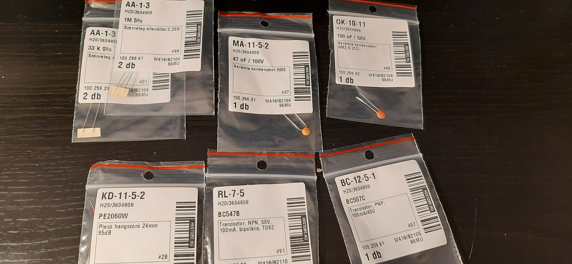

Most miután mindent vettem, vettem egy mély lélegzetet is és nekiültem. De Profi007 kapcsolási rajzán nem egyeznek a számok a megvett izékkel. A következők vannak nekem (csak a legfelső sort írom ki):
AA-1-3 (2db)
BC-12-5-1
KD-11-5-2
MA-11-5-2
OK-10-11
RL-7-5
Egyik se szerepel a rajzon. Nektek biztosan nyilvánvaló, hogy mi micsoda, kérek segítséget. Írjam oda a második sorokat is?

(#) IvánGábor válasza Inhouse hozzászólására (») Nov 20, 2020 /
Ajjaj. A linkek alapján rendelt
AA-1-3 (2db) ellenállások
BC-12-5-1 tranziszror PNP
KD-11-5-2 a hangszóró, ezt felismerem. De minek nekem hangszóró?
MA-11-5-2 kerámia kondenzátor RM5
OK-10-11 kerámia kondenzátor RM2,5
RL-7-5 tranzisztor NPN 50V 100mA
A hozzászólás módosítva: Nov 20, 2020
A nekem küldött tranzisztor BC557. Rosszat küldtek? Én csak automatikusan rendeltem a linkek alapján.
És tényleg, minek nekem a hangszóró? Látom, azt is rendeltem, de nem mikrofon kéne? Vagy ez csak közvetíti a hangot valahová?
(#) Inhouse válasza IvánGábor hozzászólására (») Nov 20, 2020 /
Ezek a forgalmazó cég (HEstore) raktári azonosítói, nem kellenek most.
A tranzisztor 2 fajta, BC547 és BC557 is kell...ott van a képen a 2 fajta zacskó.
A piezó (és a dinamikus) hangszóró is működik oda-vissza...ezért lesz jó.
Kicsit most beparáztál, guríts le egy kis pohár segítő italt és nyugi! Szerintem eddig minden oké!

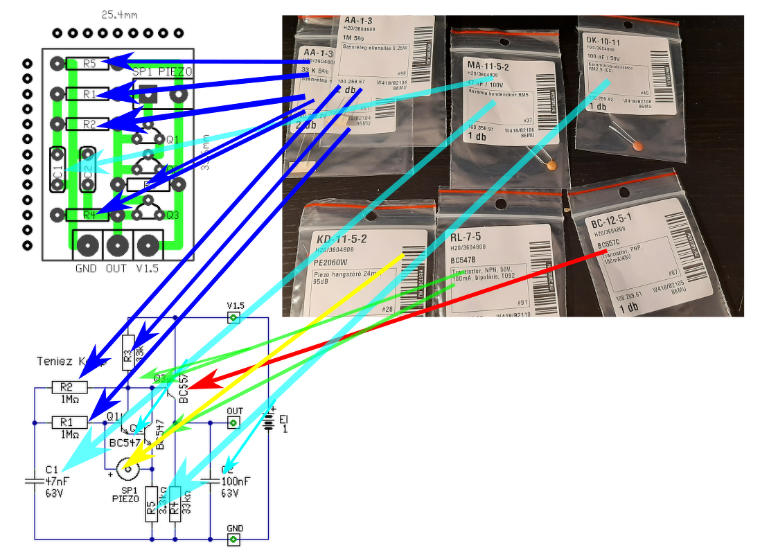

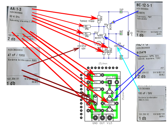

(#) IvánGábor válasza Inhouse hozzászólására (») Nov 22, 2020 /
Megpróbáltam azonosítani a zacskókat a rajzokkal, idáig jutottam. Persze kevésbé lenne zűrös, ha az alkatrészeket külön-külön fényképezném le, de most egyelőre ez van, majd elrendezem szebben, hogy én is értsem.
Esetleg látsz valami hibát a nyilakban?

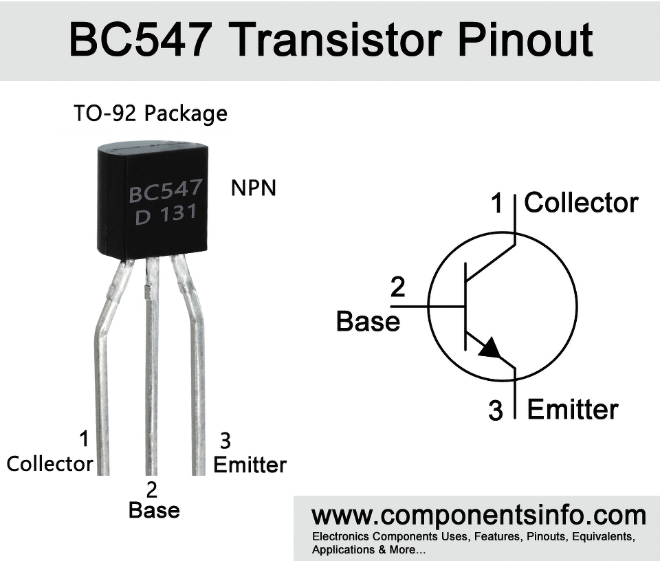

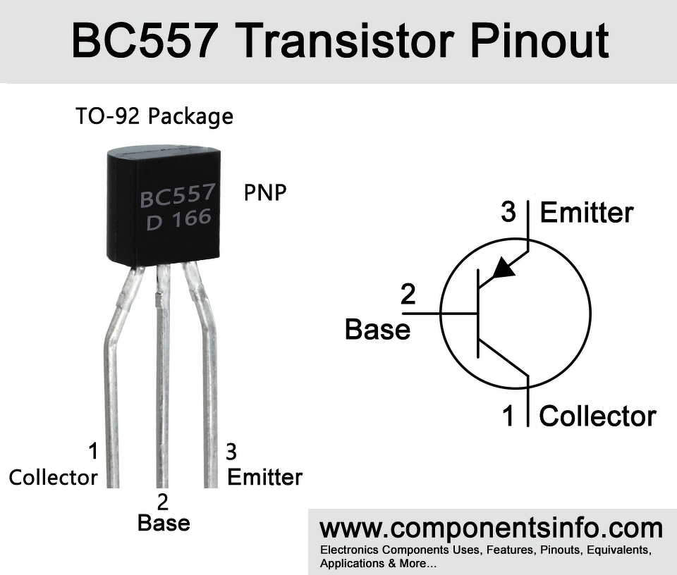

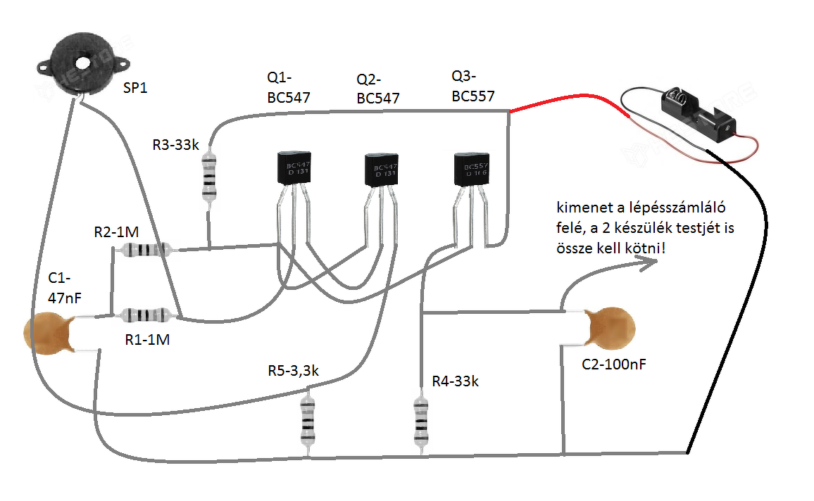

(#) Inhouse válasza IvánGábor hozzászólására (») Nov 22, 2020 /
Nem mindenhol egyértelmű ez a nyilazás, de szerintem ráéreztél.
Az ellenállásoknak és kondenzátoroknak 2 lábuk van, nincs polarizált kondid, ezért mindegy melyik, melyik. A tranzisztoroknak 3 lábuk van, az alábbiak szerint kell kötni.
A hozzászólás módosítva: Nov 22, 2020
(#) IvánGábor válasza Inhouse hozzászólására (») Nov 23, 2020 /
Itt elrendeztem a nyilakat. Még nem egészen értem a saját rajzomat. Például fent a kapcsolási rajzon van egy Q1, Q2, Q3, ezekről nem tudom, melyik tranzisztor, az 547 vagy az 557.
(#) Inhouse válasza IvánGábor hozzászólására (») Nov 23, 2020 /
Q1 és Q2 BC547, a Q3 a BC 557, ott van a rajzon és be is húztad a nyilakat jól.
A 33k-s ellenállást viszont behúztad az 'm-sokhoz is...nem jó.
A 47nF-os kondit is behúztad a beültetési rajzon a 100nF-ra is...az sem jó úgy.
Minden oda van írva.
(#) Inhouse válasza Inhouse hozzászólására (») Nov 23, 2020 /
Próbálok még segíteni, de elbizonytalanítasz a sikerességet tekintve.
A táp is közös? A lépésszámláló tápjának + kivezetése megy ennek a panelnek a + pontjára, ugyanúgy a test is, és a kimenet a lépésszámláló kapcsolójának megtalált pontjára.

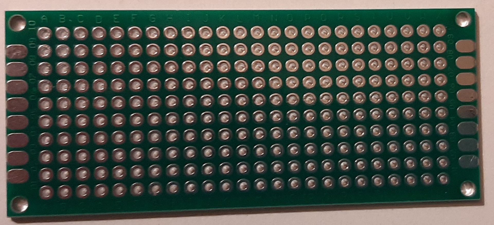

Most a nyákot meg kellene csinálnom, a furatgalvánozott univerzális nyákra rá tudok applikálni valamit? Mit? Hogyan? Vagy csak a drótot vezessem az egyik lyukból a másikba?Arról van videó, hogy az alkatrészeket hogy kell forrasztani, de azt nem láttam, hogy a nyák túloldalán mit csináljak a dróttal.
A hozzászólás módosítva: Nov 23, 2020

Most utánanéztam, nyák-készítés házilag, hát erre már nem vállalkozom. Maratni kell, vegyszereket használni vagy nyák-fúrógépet. Még nem találtak fel olyan pici dugókat, amit bele lehet nyomni a lyukakba és egyik oldalról hozzáforrasztani az alkatrészt, másik oldalról a drótot? Hülyeségeket kérdezek, de ha már belevágtam, valahogy nem akarok elbukni. Sehol nem találok erre vonatkozó segítséget.

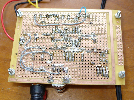

(#) Macsek71 válasza IvánGábor hozzászólására (») Nov 23, 2020 /
Komolyan azt állítod, hogy nem tudod, hogyan rakd össze az áramkört ?
Többen közülünk ennél bonyolultabb kapcsolásokat raktak össze nyák nélkül
( ma is működik egy futófényem ( 10 ledes ! ) ami egy telefonkártyára lett felmókolva...)
_1, Az alkatrészt fűzd rá a panelra,
_2, pöttyintsd oda a lábat a furat melletti szigethez.
_3, ha a kilógó alkatrészláb lehajtva elér a kapcsolás szerinti szomszédjához
_ _ i , hajtsd oda, forraszd meg
_ _ n, vágd le, szabj egy megfelelő hosszú "drótdarabot" - kösd össze az alkatrészeket
_4, ismételd az eddigieket amíg elkészül a panel
ellenőrizd az áramkört - mindenki legyen összekötve a szomszédjával,
Valami ilyesmi lesz, mint amit Skori weblapjáról csentem

(#) Peter65 válasza IvánGábor hozzászólására (») Nov 23, 2020 /
Vannak ilyen "dugók" is, csőszegecsnek hívják. Ha ilyeneket használnál, akkor a tervnek megfelelő helyekre lyukakat kell fúrni, és a lyukakba csőszegecseket kell szegecselni. Ha nincs csőszegecs, érvéghüvelyből is lehet csinálni. De ez macerásabb, mint az univerzális nyák. Ha még nem vettél univerzális nyákot, célszerű olyat választani, ami üvegszálas (FR4-es) panelon furat-galvános kivitelű. Ez ugyan drágább, de lényegesen tartósabb, és a fólia sem válik fel olyan könnyen. Pl.: itt is kapható.
(#) nagym6 válasza IvánGábor hozzászólására (») Nov 23, 2020 /
„Még nem találtak fel olyan pici dugókat, amit bele lehet nyomni a lyukakba és egyik oldalról hozzáforrasztani az alkatrészt, másik oldalról a drótot?”
Jobb híján szintén drót. Átmegy a lukon, egyik oldalon is valamihez, másikon is valamihez forrasztva, de mindkét oldalon elhajlítva rövid vagy hosszabb véggel amekkora kell, nem esik ki. A valami alkatrészláb, vagy drót ami megy innen oda. Csőszegecset írták, az jobb.
Meghajlítod az alkatrész lábát derékszögben (leginkább az ellenállásokét) sablon nélkül szemre, hogy belemenjen a NYÁK lukba. Persze előtte el kell tervezni, hogy melyik lukakba, hogy kapcsolódhassanak a szükséges alkatrészek. Ott tartod és megforrasztod az ellenkező oldalról. Aztán le kell vágni a kilógó felesleges részt. Ha ügyes vagy, vágás előtt hajlítva használhatod másik alkatrésszel való összeköttetésre.
A kondiké már alapból párhuzamos, hajlítani sem kell.
A tranzisztoroké is jó így, rakhatod úgy, hogy a 3 láb ne egy sorban legyen, hanem 3szögben, így kisebb lesz az esély arra, hogy az ónpöttyök összeolvadajnak egybe ott, ahol nem kéne.

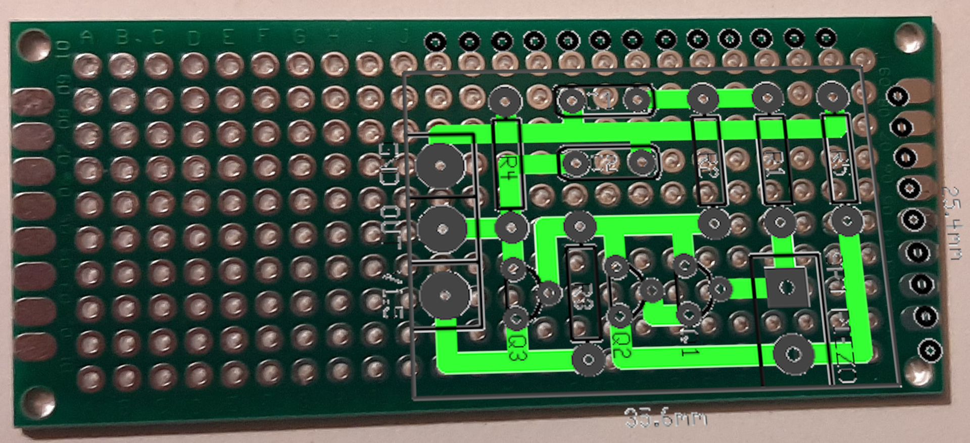

Tervezem, hogy a nyákomba berajzolom konkrétan, hogy mi hova kerüljön rajta.
Vagy van kedved/időd ezt megtenni?

(#) IvánGábor válasza Inhouse hozzászólására (») Nov 24, 2020 /
Most hirtelen összeillesztettem a fotót a rajzzal, nem nagyon számolgattam a méreteket, de valahogy így tudok tervezgetni. Ha megmondjátok, hol nem stimmel, igazítom.
