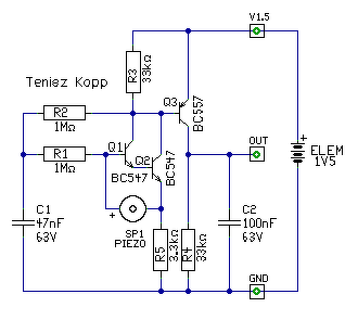

Kösz, hogy lerajzoltad a kapcsolási rajzot. Még egy dologra megkérlek ezzel kapcsolatban:
felírnál egy listát, hogy pontosan miket kell vennem? Semmi nincs itthon. Szóval hogy elmegyek az elektronikaboltba és az eladó elé teszem a listát, hogy ezeket kérem. Vagy elég, ha megmutatom neki a kapcsolási rajzot? Persze továbbra is kételkedek, hogy ezt én össze tudom hozni, de úgy látszik, senkinek nincs ideje ezzel foglalkozni. Azt hiszem, nem ezzel kellene kezdenem egy új hobbit...
Olyan apró és egyszerű a rajz, hogy akár az alapján is, de:
félvezető: 2db BC847, vagy BC547 1db BC857, vagy BC557 ellenállás (1/4W): 2db 1Mohm 2db 47kohm kondenzátor: 1db 100nF 1db 47nF egyéb: 1db piezó hangszóró, 2 lábas, oszcillátor nélküli 1db 5cm*5cm-es furatos próba NYÁK lemez 1db AA, vagy AAA elemtartó (1-es nem nagyon van, inkább kettes, de majd átkötöd) Ez az egész akkor igaz, ha teljesül a Proli007 által írt feltétel a lépésszámláló bemenetére.
Hello! Kicsit változtattam a kapcsoláson, meg megrajzoltam, hogy ilyen kis "pöttyös panelre" el tudd készíteni. A kép at alkatrész oldalt mutatja felülnézetben, tehát a huzalok (zöld) a panel másik oldalán alul lesz a pöttyökre forrasztva.. Az alkatrészeket majd a HE kínálatából mindjárt összeszedem.
Lehet, hogy egy 9V-os elemmel jobban járna. Nincs komoly fogyasztás, viszont egy rossz elemből meg lenne az elem csatlakozó. Az 1db 1,5V-os elem huzalozása nem annyira egyszerű.
Azért küzdöttem ezzel, mert a lépésszámláló is 1.5V-os gombelemmel megy. Így csak három vezetékkel kellene összekötni Őket. De van AAA elemtok is.

BC557 47nF 100nF 1MΩ 33kΩ 3,3kΩ piezó hangszóró AAA elemtartó vagy AA elemtartó Nem emlékszem, hogy melyik lépésszámláló maradt, annak a 1,5V-os táplálásához igazította Proli007 ezét is. Ha gombelemes, akkor lehet, hogy jobban jársz egy ilyennel kiváltva. Alacsony a tápfesz, nincs nagyon lehetőség soros diódával védeni az áramköröket a fordított polaritás ellen, úgyhogy óvatosan! NYÁK 70*30mm vagy ha jobban elfér NYÁK 20*80mm ennél olcsóbb multiméter nincs náluk ennél olcsóbb pákájuk nincs 100g 0,7mm-es gyantás, ólmos forrasztóón

A rajzon hol látszik a lépésszámlálóval való összekötés?
Az out lenne az. Közös a tápjuk. A tervezett lépésszámláló most melyik végülis?
Az,Az, amelyiket megmutattamkommentben.
