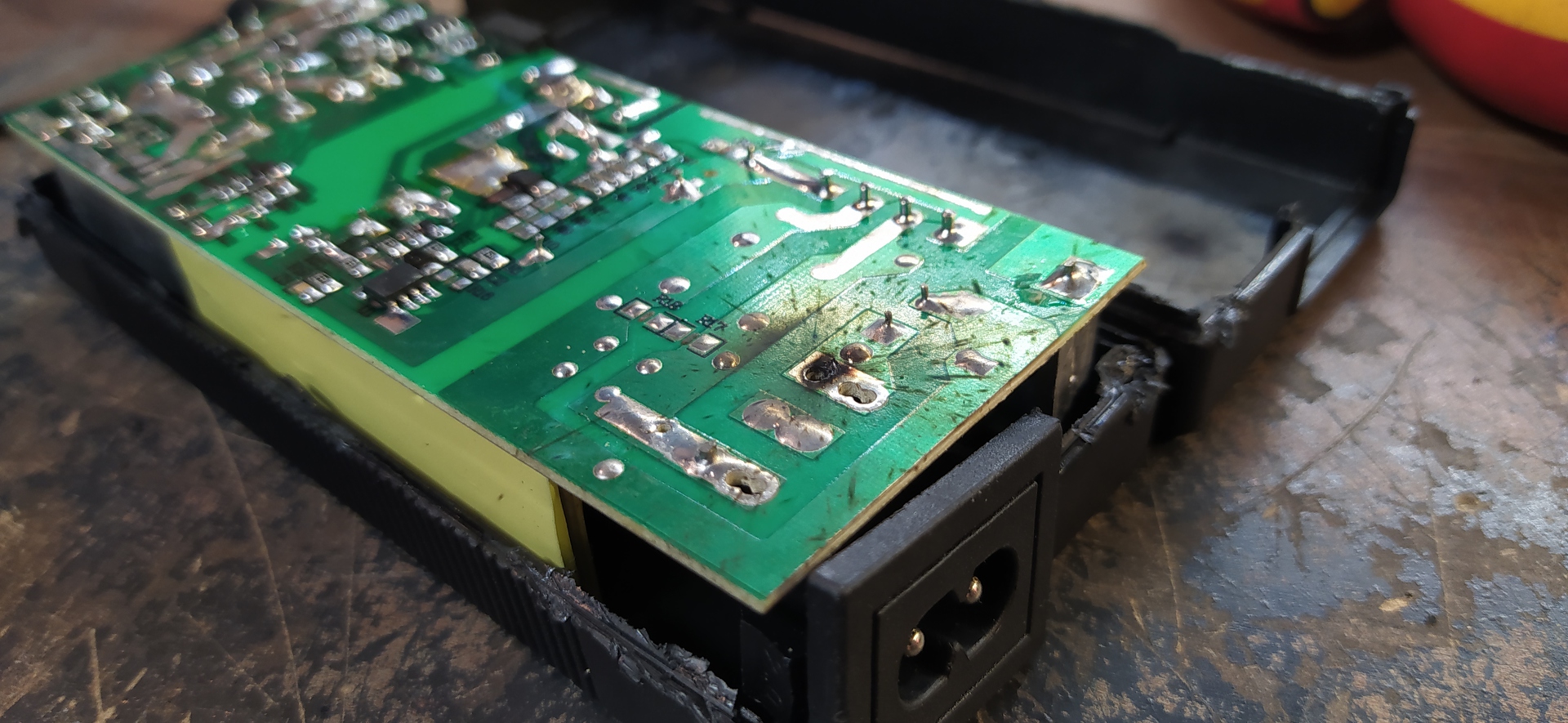

(#) Kovidivi hozzászólása Nov 15, 2020 /
Hello.
Elkezdett cicegni az 54.6V-os töltőm.
Szétkaptam, és a következő látvány fogadott: lásd melléklet.
A hozzászólás módosítva: Nov 15, 2020
