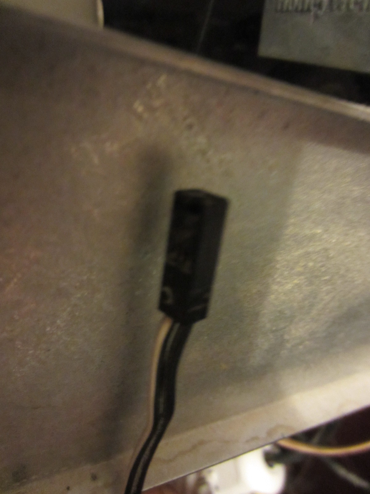

(#) vision61 válasza noi hozzászólására (») Nov 23, 2020 /
Pl. így.
A "kijelző" fölötti fészekbe illeszkedik, de a neten található leírások szerint házilag is elkészíthető, egy Hall érzékelővel. Az egyik tizedes pont utáni tárcsában lévő mágnes adja az impulzusokat a méréshez.
Lényeges, hogy ez nem számít illetéktelen beavatkozásnak.

(#) noi válasza vision61 hozzászólására (») Nov 24, 2020 /
Szia! Wow! Ezt nem is tudtam, hogy van benne jeladó! Ellenőriztem, az enyémre nincs felírva, hogy hány köbméter 1 impulzus, de ezek szerint ingyen cserélik az órám olyanra
Kicsit drága a linkelt cucc, amiben csak egy reed relé lehet + ház + vezeték...
Nagyon köszi, így fogom megoldani (150Ft-os reed relével)!
A fotó+OCR megoldásra gondoltam én is, de az sokkal bonyolultabb ennél. Egyébként van android program, ami jó erre. Pl. Yomzo. Ez egy nem használt régi telón is elfut.

(#) vision61 válasza noi hozzászólására (») Nov 24, 2020 /
Félreérted a működését. Egyrészt nincs az órában jeladó, mindössze az egyik számtárcsában egy picike mágnes. (Na jó, ezt is vehetjük jeladónak.) Ezt a fordulatonkénti impulzust érzékeli a linkelt eszköz, amiben szerintem nem reed relé, hanem Hall elem van, azzal pontosabban detektálható a mágnes elhaladása ilyen távolságból is.
Egyiken sincs szerintem feltüntetve m3/impulzus, ezek nem elektromos mérőórák. A saját mérésedhez bőven elég, ha tudod azt, hogy pl. az utolsó piros tárcsa fordulatonként ad egy impulzust, az ugye 1 dm3. A többit majd számolja a kontrollered.
(#) noi válasza vision61 hozzászólására (») Nov 25, 2020 /
Szia! A mágnesre gondoltam, mint jeladó Mint pl. a Zenner vízórákban az egyik mutatón.
A geckollect oldalon leírja, hogy reed relé van a dobozban.
„Kérjük vegye figyelembe, hogy az eszköz érzékeny reed-kapcsolót tartalmaz,”
Azt is írja, hogy nem kell hozzá külön áramforrás, ez pedig a Hall-ra nem igaz.
Az alábbiból gondoltam, hogy ha nincs felirat, akkor nincs jeladó (általad linkelt oldalról):
„Figyelem! A Felső nyílású gázóráknál csak azoknál a gázóráknál biztos a működés, ahol a kijelzőn jelezve van: 1 imp.=0,01m3
Amennyiben az imp.=mértékegység nincs feltüntetve, úgy a látszat ellenére a gázóra nincs felkészítve impulzusadására. A földgázszolgáltató elvileg díjmentesen cseréli a gázórát impulzusadós hitelesített gázórára.”
Ezen az órán jelölve van a jobb alsó sarokban az impulzus. Ezt a 10 literenkénti jelet gondoltam számolni. Szóval köszi az ötletet!
