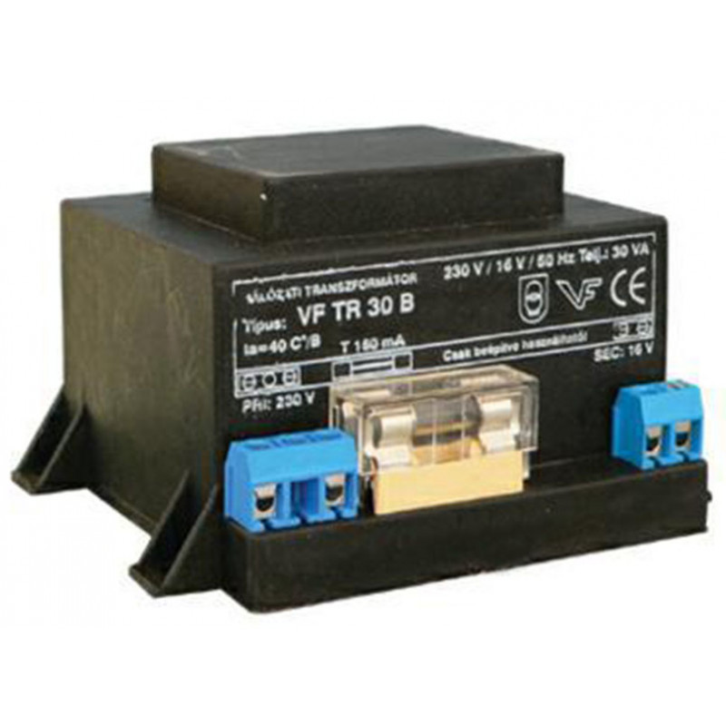

(#) kopy25 hozzászólása Nov 18, 2020 /
Akkor ez a vf-tr 30B tipusu trafó lesz a jó nekem? Ezekkel a paraméterekkel:
Primer oldal: 230VAC/160mA, üvegbiztosítékkal védett
Szekunder oldal: 16VAC/30VA
Nagyon köszönöm a segitséget.
(#) dehogyisnem válasza kopy25 hozzászólására (») Nov 18, 2020 /
16 váltó már kicsit sok. 13.8/30VA az ideális. Egyenfeszültséggel is elmegy, de
15v dc alatt a hang kommunikáció megszűnik. Ha szünetmentesiteni kellene akkor az akku feszültséget dcdc konverterrel meg kell emelni, úgy 15.5v körülire. Az elektromos zár miatt legalább 2A feletti terhelhetőséggel is számolni kell. Plusz ilyenkor már az elektromos zárat is méretezni kell, meg már védődióda sem árt..
(#) mormogipapa válasza kopy25 hozzászólására (») Nov 18, 2020 /
Elmegy vele de 16 voltnál már jobban melegszik a stabkocka

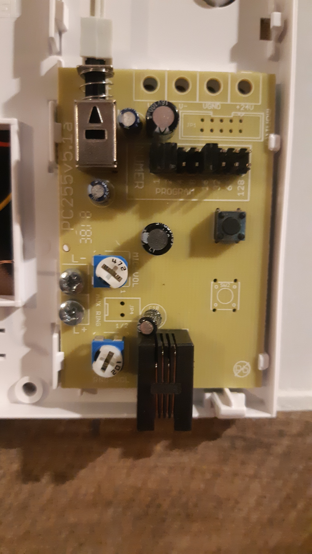

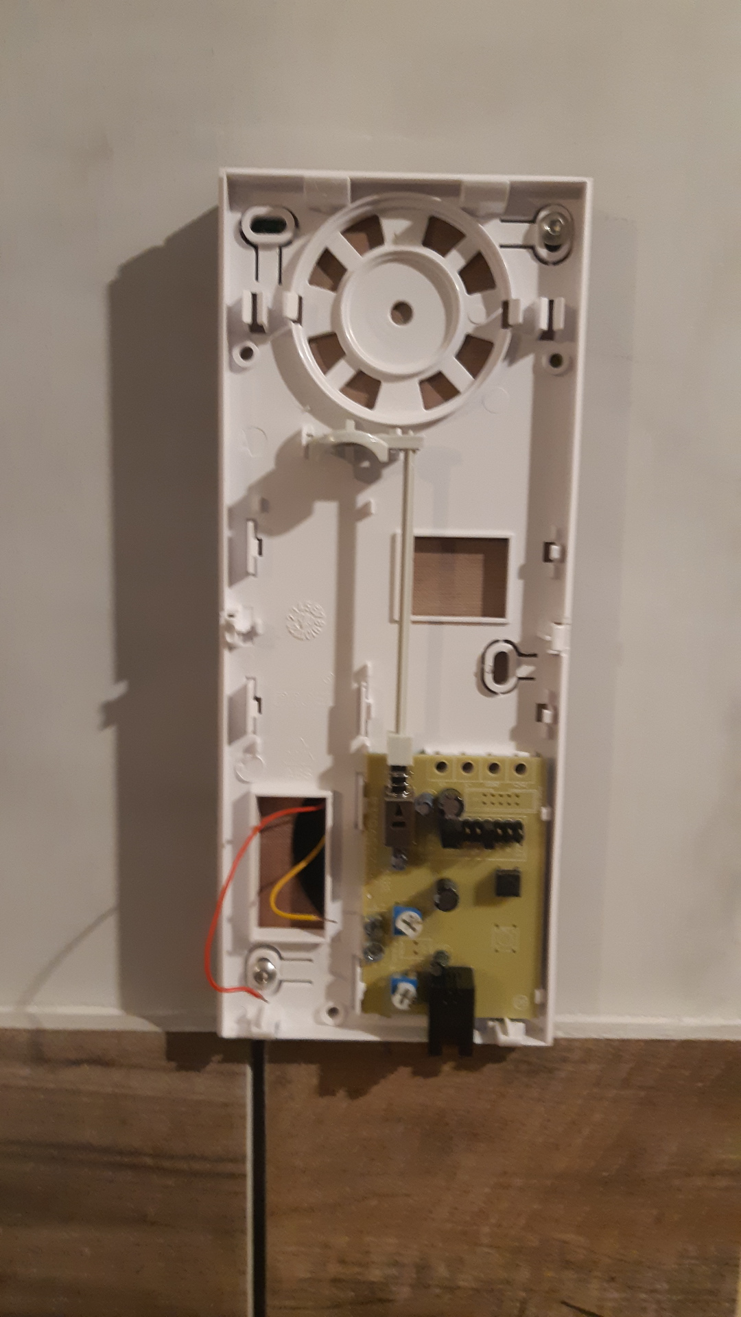

(#) Athlon77 hozzászólása Nov 26, 2020 /
Segítséget kérnék én is. Lakásfelújítás van/volt. Kb 1 éve kikötöttem a PC-255-es lakáskészüléket. Ajtónyitás a kóddal ettől függetlenül müködött. Még akkor vettem egy ugyan ilyen készüléket. Régin már besárgult a műanyag ház. Most jött még csak el az idő, hogy felszereljem. Igazából a régi készülékkel és az újjal is majdnem ugyan az a gondom. Ha lent beütöm a kódot, fent csörög addig, amíg fel nem veszik. Ezt követően szétkapcsol. Halkan, de hallható a lakáskészüléken, a helyére rakott állapotban is, ha beüti valaki a lenti kódot. De igazából gyengén azt is hallani, ha valaki más üti be a sajátját. Érdekes. A fenti ajtónyitás gombal sem tudok ajtót nyitni lent, mert mire benyomnám, mint feljebb írtam már szétkapcsol. Szóval innét kellene nyeri. Valaki esetleg tudna tanácsot adni? Rámértem a feszültségre. 8,8 V-ot mérek.
Köszönöm
