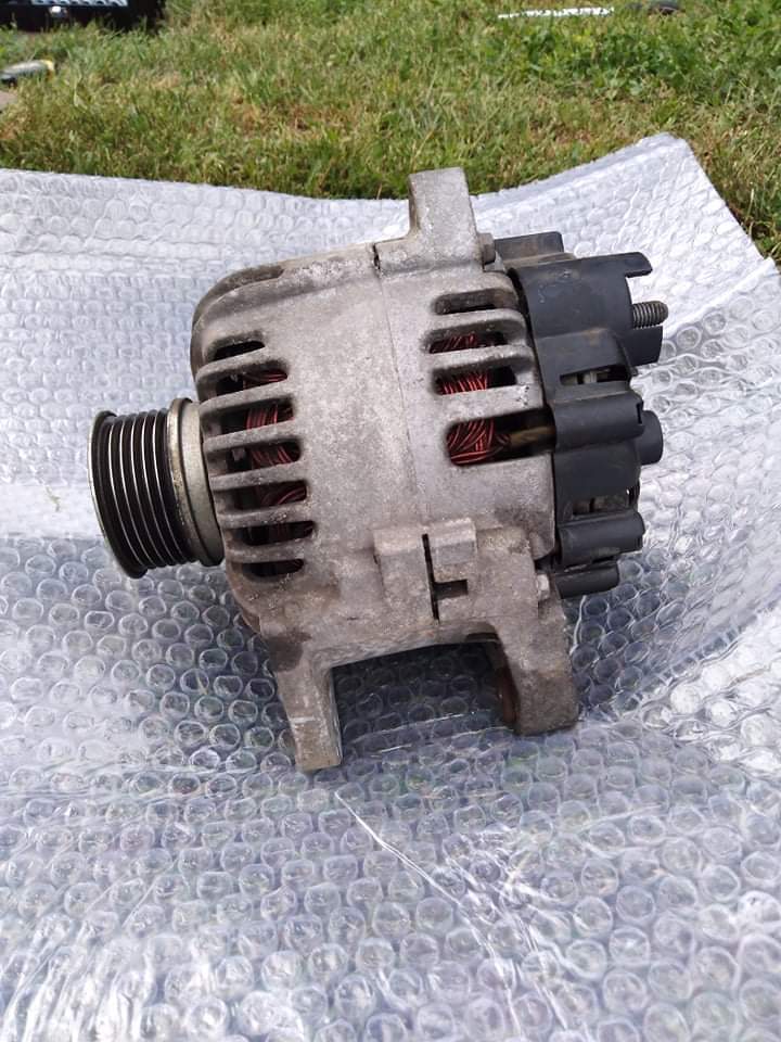

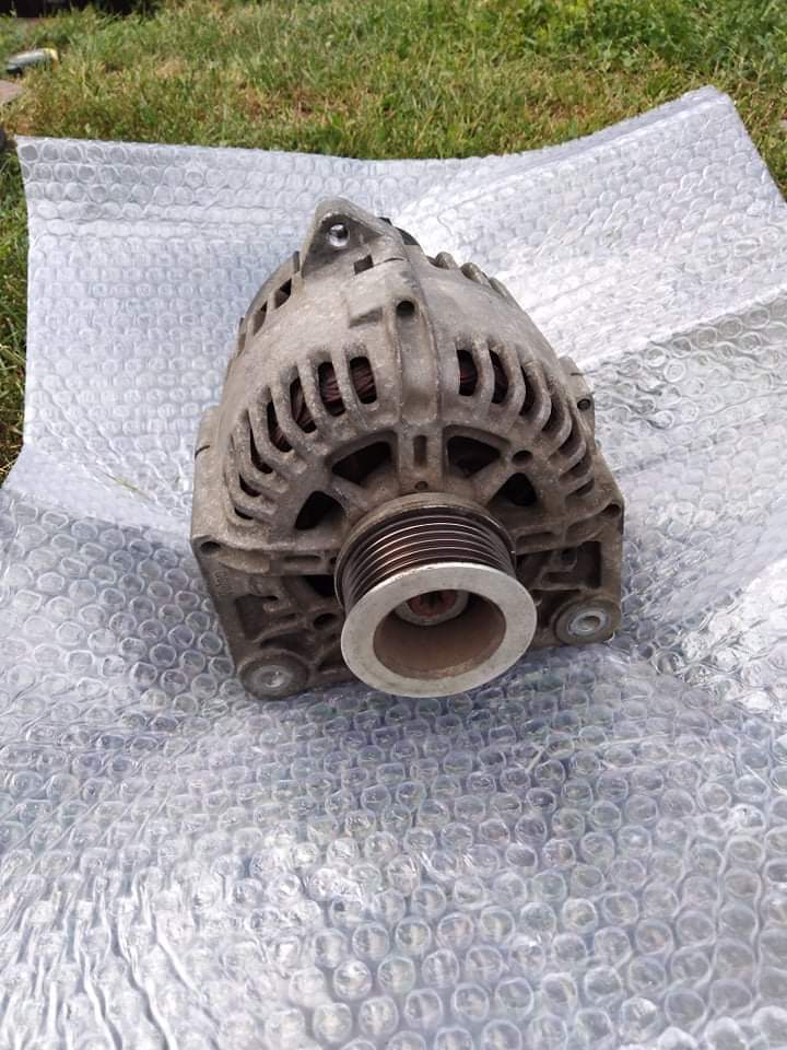

(#) Kincsan válasza Inhouse hozzászólására (») Szept 3, 2020 /
Képek róla

(#) Kincsan válasza 444Tibi hozzászólására (») Szept 3, 2020 /
Elején így kezdtem
Nem megy csak egy COM. Semmi más.
TEST, +12V, COM ennyi összesen.
Sokat olvasgattam már, írtatok itt is, de a hiba kijavítását már szakira bízom, akinek gyári gépe van a kocsimhoz.
Nincs ennyi időm sajnos munkahely mellett és egyéb más dolgok mellett plusz lehet a motorvezérlőjére rácsatlakozni egy gyári géppel és gyorsabban meglenne a bibi. Sztem onnan nem kapja meg a megfelelő jelet és / vagy rá kell tanítani a fesszabályzót vagy pedig egyáltalán nem kompatibilisek egymással, hiába egy nagymúltú cég / szaki újította fel a generátoromat.
Kábeleket hiába nézem, megnéztem mindent méregettem, átkötöttem plusz kábelekkel / bikakábellel stb..... de nem testkábel vagy +12V kábel a ludas.
Viszont full frissen töltött bika akkuval nem tudom miért volt minden oké 1 percre kb, aztán terhelésre pedig ismét 0 töltés. Azóta is 0
Sztem akkuról közlekedem kb.... vagy nem tudom ez a reggeli 12.8V mi akart lenni, de ha pl ülésfűtés+befűvás maxra+klíma rögtön lefekszik a rendszer és 10V ismét, sípol minden STOP, ALACSONY AKKUFESZÜLTSÉG stb........ kikapcs minden, tádámm visszaáll 12.8 -ra
Ördög viccelődik velem. Mert soha sem volt még semmiféle baj a kocsival és kb gyári állapotban van + minden tökéletesen működik rajta (nah jó most nem )
Köszi mindent
ÜDV

Ékszíjtárcsa csúszás volt.
(#) Inhouse válasza Kincsan hozzászólására (») Szept 10, 2020 /
Maga a szíj csúszott a tárcsán?
(#) proli007 válasza Inhouse hozzászólására (») Szept 10, 2020 /
Annak azért van rendes hangja..
(#) Kincsan hozzászólása Szept 11, 2020 /
Semmi hangja nem volt.
A tárcsa bizonyos %-ban lassabban forgott.
Elfordult a tárcsa a tengelyen.
A rögzítése mehetett tönkre, lett rendelve cuccos hozzá, pontos részleteket még nem tudok, mert nem akartam zaklatni sógoromat, de hétvégén már otthon a kocsi és leírom részletesen.
Azért van így kialakítva már egy bizonyos évjárat felett ez a rész, hogy ha bármi gond van ezen a körön, nagy fordulaton fellépő hiba esetén ---> hiba jelentkezésénél ----> ne okozzon a vezérlésnél problémát (szíjugrást szerencsés esetben, szakadást rosszabb esetben) (akkora hirtelen fellépő erőkülönbség, nyomaték) ---> szóval így csak a nem létfontosságú részen nem úgy hajt ahogy kéne, más sebességen forog a vezérműtengely és az szíjtárcsa -----> valami gumis / műanyag rögzítő alátét vagy rá préselt alus erőkötés vagy pontosan nem is tudom mivel lehetett ott megoldva.
De nem úgy mint pl egy reégebbi más típusban, hogy a tárcsa 4 csavarral rögzítve van és ha azon körön gond lesz az gáz. kicsit zagyva amit írtam, de valahogy így van
