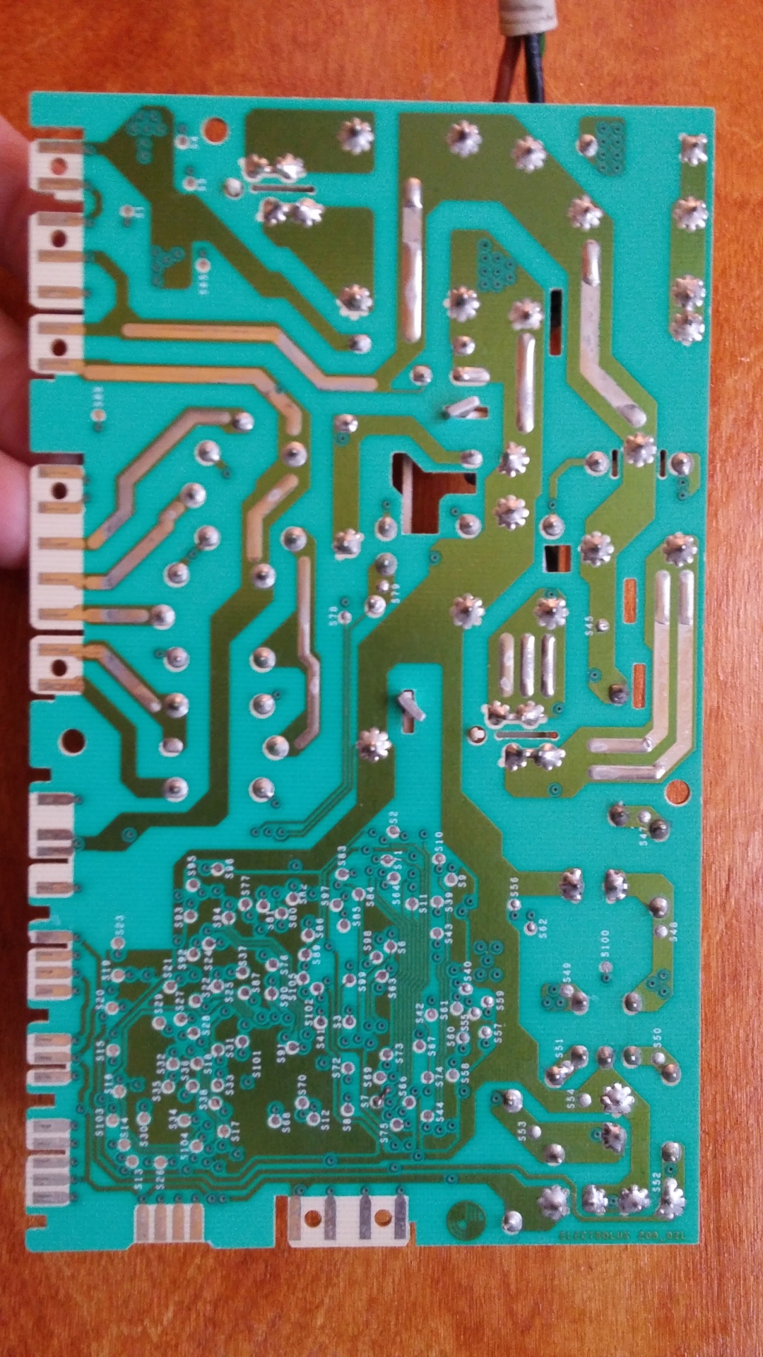

Segítséget szeretnék kérni.Régebben bontottam el mosógépeket amelyek üsttengely tehát nem elektromos hibásak voltak.Ezeketből sok panelt félretettem a saját 13 éves talán napjainkban is kapható felültöltős mosógépemhez.Most amikor tegnap a mosógépem digitális kijelzőjének megvilágítása villogott halványult erősödött és kattogott.A gép ilyen jelenséget sosem produkált eddig és a program közben megállt akkor egy másik vezérlőpanelt gyorsan átcseréltem bele és ezután bár a kijelző teljesen sötét volt és számkaraktereket sem mutatott de elindult a program majd kb 10 perc után iszonyú büdösen leégett,füstölt a panel sokkal nagyobb égést produkált mint az eredeti amiről egy átégés és kisebb füstös pontot fogkefével letisztítottam a zöld nyillal jelzett helyen.Az lenne a kérdésem egy szakemberhez,hogy mi okozhatja az égést a másik panelen is hiszen itt már szerintem nem a panel hibája miatt ment tönkre hanem valami zárlatot stb okoz a mosógép más részeiből a panelnak?A mosógépnek a több mint 10 év alatt csak szénkefekopása volt többször amit cseréltem és más baja semmi lletve pár hónapja volt olyan,hogy az ajót csak a programkacsoló nulla állásba állítva a szokásos 1 perc biztonsági késleltetés után lehetett kinyitni az addigi program végi 0 kijelzőálláskori azonnali kinyitás helyett.Ajtó reteszelő kapcsolót többet is cseréltem a probléma utána is fennállt de mint írtam 0-ra kapcsolva a programkacsolót 1 perc múlva kinyílt mindig.Ha van idejük vagy ötletük,hogy mi miatt szállhat el a panel fotón látható része kérem írják már meg nekem.Még egy mondat a mosógép felültőltős és oldalainak levétele után sehol semmi égésnyom nincs és víz sem került sem a motorra sem egyéb helyre ami láthatóan zárlatot okozhatott volna.A kommutátor nincs beégve ha alánézek a motornak a fűtőszál 30 ohm-es a vezetékek köztudottan műanyag vezetősínekben futnak sérülést beégést nem látok.mi égetheti ki a panelt?
(#) palko0125 válasza gyufa hozzászólására (») Jan 21, 2021 /
A felsőképen látható panel nagy eséllyel kuka, a procsszorhoz menő vezető savokból néhány le van égve, aznagy eséllyel halott. Ahogy írtad ez már nem is mutatott semmit a kijelzőn. Hát elképzelhető, hogy ő már halott volt azelőtt is.
A tápegység ezen a panelen előtér kondenzátoros. Én arra gondolnêk, hogy ott vana hiba és az égette meg a panelt.
Üdv, Palkó.

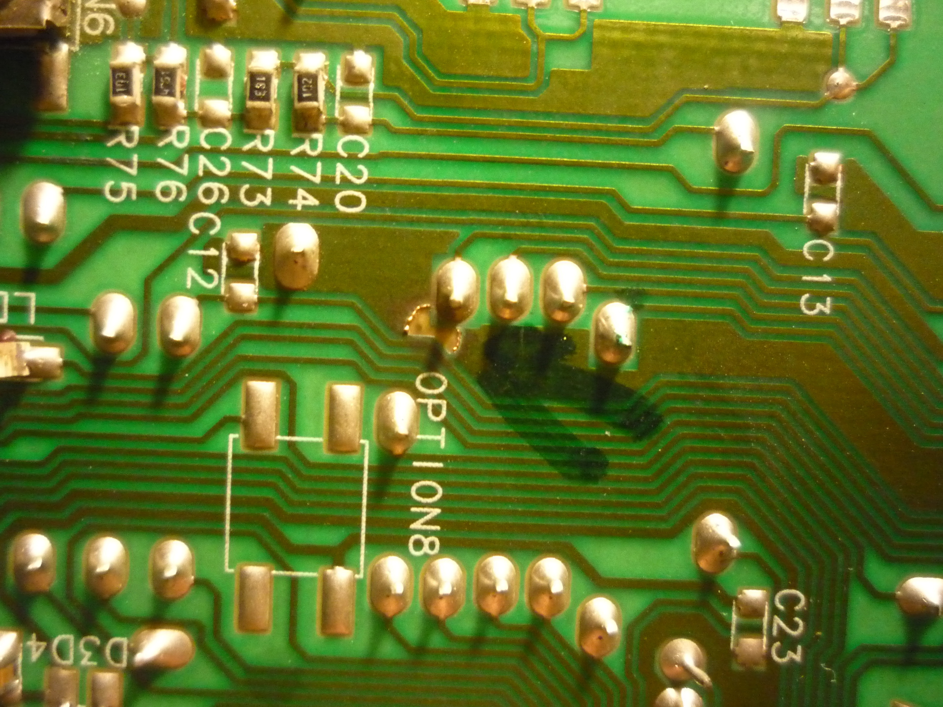

(#) gyufa válasza palko0125 hozzászólására (») Jan 21, 2021 /
Engem az érdekelne mi égeti meg a panelt mert van még panelem de nem szeretném elsazállítani mindet?Miután égést és a motoron stb beázást nem láttam fűtőszál ellenállás jó mi okozhatja ezt a beégést.Máskor volt már,hogy hibakeresésnél panelt cseréltem olyankor semmi nem égett meg tehát valami okozhatja ezt.A digitális kijelző az indításkor rendesen működött,mutatta a hátralévő időt de csak a hiba után villogott.kattogott a panel valahol illetve a panelcserénél már nem működött egyáltalán a kijelző és gondolom a kijelző nem szállíthatja el így a gépet vagy a motor lenne talán mert a fűtőszál jónak tűnik.A panellel kapcsolatban felhívtam egy paneljavítót ő méretett velem a kondin és ttippelte,hogy az egyik talán javítható de sajnos nem az a kérdés számomra hanem,hogy mi teszi tönkre a panelt?
Kövesd le melyik vezetősávok égtek el és nézd meg milyen periféria csatlakozik azokon keresztül. Ha megvan, adódik, hogy mi okoz zárlatot.
(#) gyufa válasza palko0125 hozzászólására (») Jan 22, 2021 /
A legnagyobb bajom az,hogy nem vagyok szakmabeli és még a paneljavító uriembernek aki Pesten hirdeti magát annak is elküldtem de csak a processzor közelségét és annak vélelmezhetően elszállását tudta feltételezni.Illetve hangsúlyozta,hogy ő sem mosógép szerelő és csak több órás molyolás után kimérgetéssel tudja a panelokat javítani na már most én laikusként nem igazán tudhatom a panel részein beazonosítani,hogy mi micsoda de egy biztos olyan helyen égett ahol nincsenek kondik,semmi forrasztott alkatrész viszont a cserélt panelnál is azon a részen de sokkal kiterjedtebben égett meg.Mivel a panel tipusszáma megegyezik én már máskor is tesztelgettem a panelok cseréjét a gépemen egyszerűbb hibakeresésnél de mindig működtek tehát most véleményem szerint valami elszállította de küldök makrót hátha valakinek segít az eredeti panelen az ST27-es áthidalás tetejénél van a beégés a tuloldalon mi lehet az?

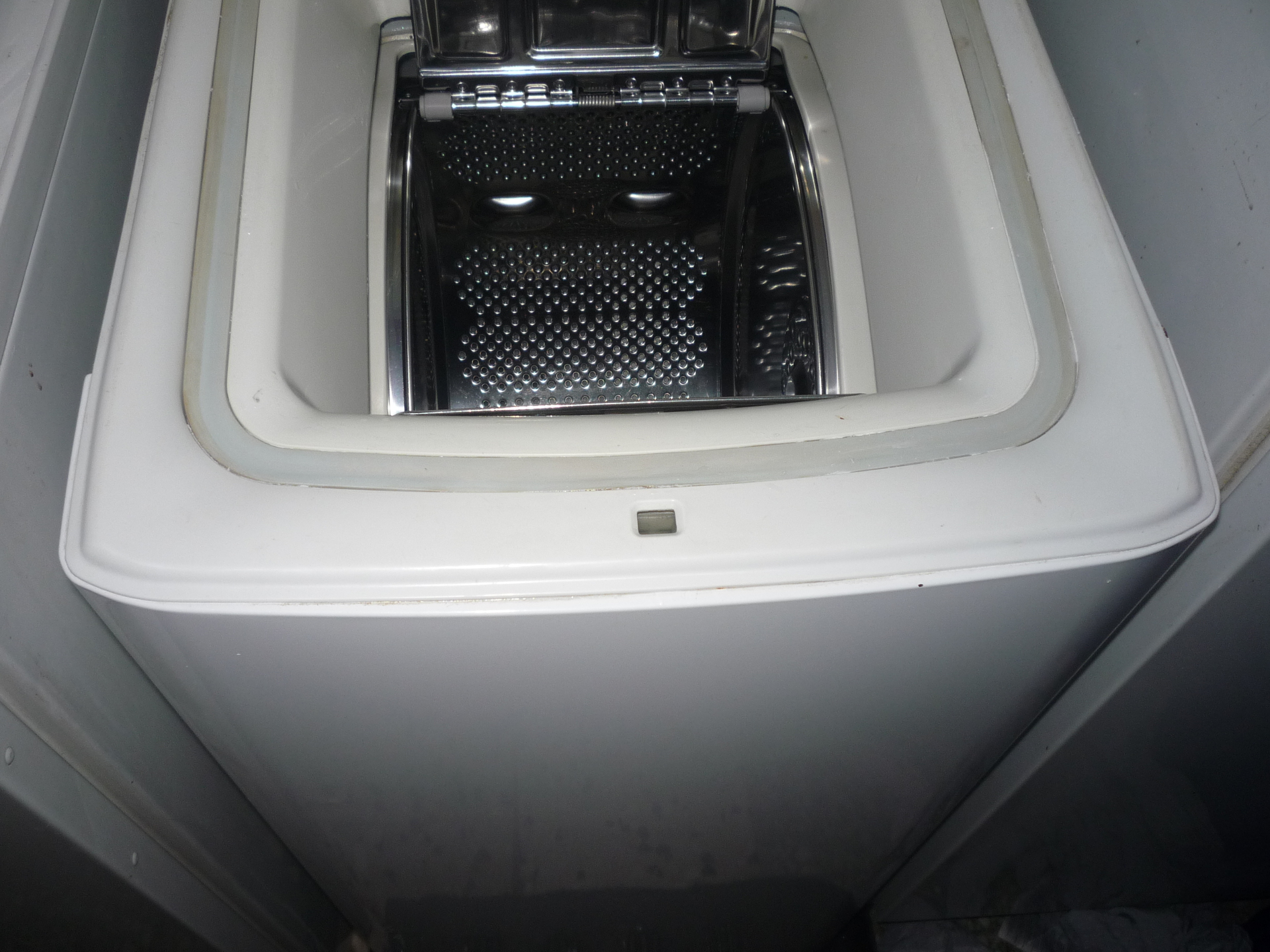

Sziasztok!Napok óta küszködök egy felültöltős siemens mosógépemmel. Ez olyan házzal rendelkezik mint a Bosch,Fagor talán még Brandt.A másiknak leégett az elektronikája ez pedig tartalék volt kb 4 éve állt és ezt akarom beüzemelni.Először az ajtózár elektronika miatt nem indult el azt kicseréltem mert van sok alkatrészem hozzá. Azóta azzal szivat,hogy az ajtózárnál elől belül folyogatott mosás közben a víz mivel régen a másiknál kitapasztaltam az üstszájgumit kiszerelve majd az alá sziloplasztot téve az a probléma látszólag megszűnt de most a mosógép elején kívűl folyogat a víz nyilván a centrizés közben annyira rázza,hogy a tető valószínűleg nem tömít olyankor és kifelé tiszta víz az eleje.Több tetőt is cseréltem de ugyanaz a helyzet mit csináljak vannak üstszájgumijaim azt cseréljek mert elakartam kerűlni mert a sok év alatt a rúgós bowdenes feszítője is berohad illetve a rúgó körül tömítenek ezek rendesen és a megbolygatás ott is kiválthat szivárgást.A tető olyan mintha belenyomódna a gumiba de nyilván annyira rázkódik,hogy ott folyik.Még egy dolog jutott eszembe,hogy a tetőnek a beakadó kampója az ajtózár elektronikához elég rugalmasan kapcsolódik be de nyilván nem lehet szorosan zárható mert akkor a nyitás sem menne könnyedén illetve hamar tönkremenne az ajtózár elektronika mechanikus része a feszűléstől.

(#) palko0125 válasza gyufa hozzászólására (») Feb 5, 2021 /
Azt gondolom a sziloplaszt a gumi alá nem igazán megoldás. A fedelet, ha lezárod az tömít. Nincs elrohadva véletlenül a zsanér és amiatt nem zár jól?

(#) gyufa válasza palko0125 hozzászólására (») Feb 13, 2021 /
Hátha valaki jár így mint én az NTC vagyis termisztor miatt égett meg a vezérlőpanelem.Zárlatos volt amikor kivettem kormos volt és két helyen ki volt égve.Egy paneljavító a panel fotójából helyesen megmondta,hogy melyik rácsúszó csatlakozótól lehet zárlatos csak én először elnéztem azt majd mindent kimértem és amikor kihúztam a fűtőszál közepéből akkor láttam a zárlatot.Az égést áthidalta egy tv szerelő kimérte a panelt azt mondta jó és a mosógépben valóban működik is.Sőt a második jobban elfüstölt panelt is kimérte és azt mondta az is jó bár azt nem próbáltam de a füst bekormozta de azt is egy ponton kellett áthidalva megforrasztani.

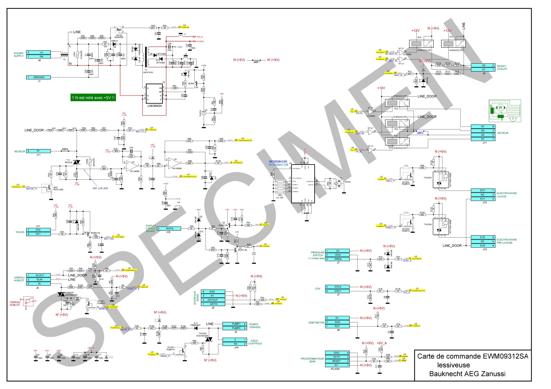

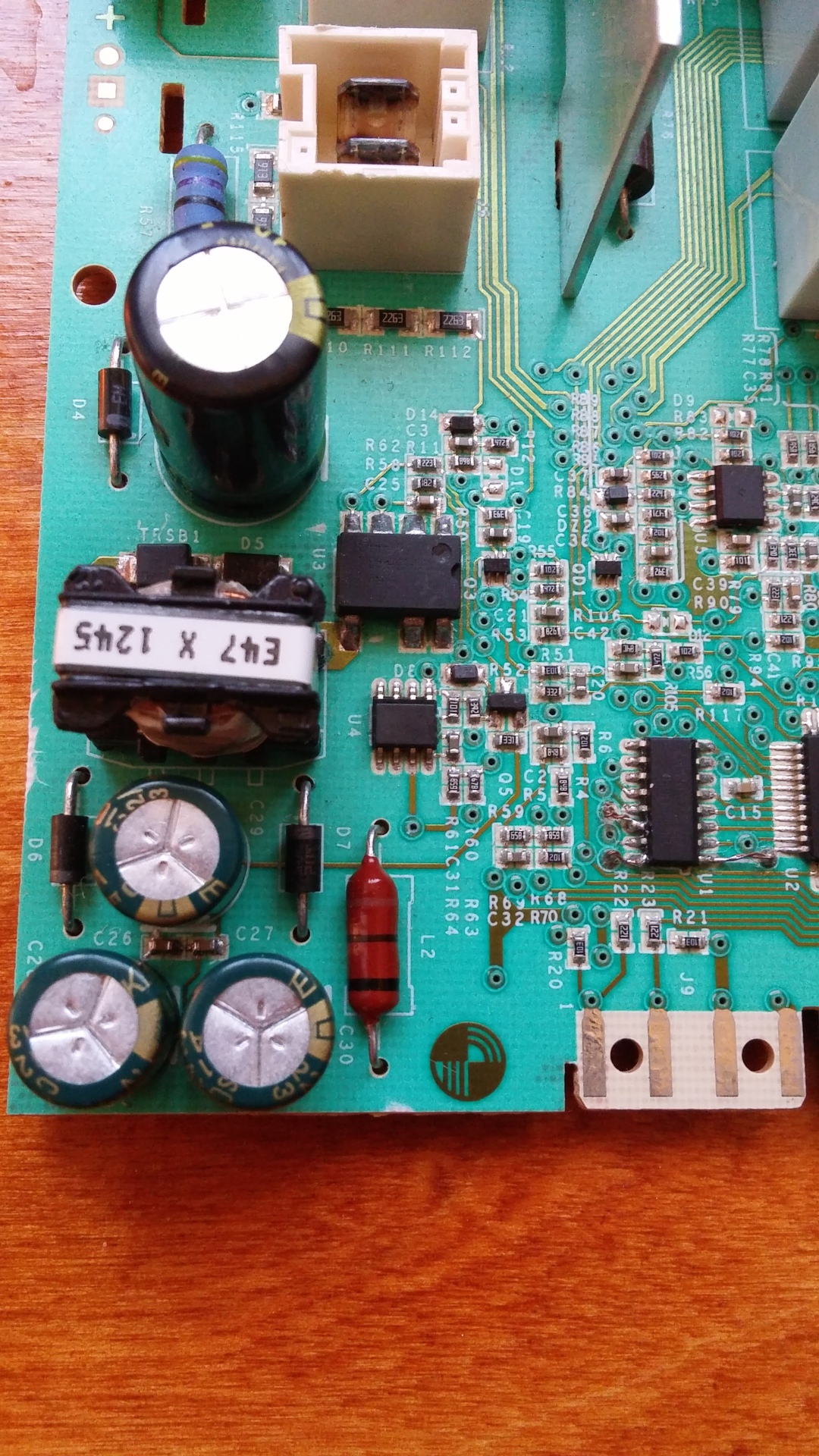

Úgy kezdődött a történet, hogy az Electrolux EWT1266 mosógépünk egyik nap nem adott több életjelet. A panelra rákukkantva (Electrolux EWM 09 széria) egyből feltűnt, hogy a 47ohm-os fémréteg ellenállás és az LNK364 táp ic megsült. Másnap már meg is vettem a cserealkatrészeket, de túlbuzgó módon még le akartam ellenőrizni pár relét is a panelon. Az RL1 vezérlő oldalára egy 12V-os, 2,5A-es külső tápot kötöttem, amitől a relé rendben átkapcsolt, de sikerült egy lendülettel megsütnöm az ULN2004 tranzisztor tömböt is, mivel egy áramkörön vannak. Szerencsére az első füstjelek után nem barmoltam szét további dolgokat.
Így tehát kicseréltem az LNK364-est (U3), a 47ohm ellenállást (R57), a C24 elkót és némi barkácsolással az ULN2004-est (U1) is (kiforrasztás közben még 2 talpat feltéptem, de végül rézhuzallal bekötöttem és pótoltam minden kapcsolatot).
Az eredmény: a panelt áram alá helyezve nincsen zárlat, azonban a szekunder oldalon a névleges kimeneti feszültségeknek végig csak kb. 1/10 része mérhető. 12V helyett 1,3V és 5V helyett 0,45V.
Az LNK táp ic drain pinjén megvan a 315V egyenáram, a bypass pinen pedig az 5,8V. A táp áramkör mindegyik ellenállása, kondija, tranzisztora és diódája is jónak mérhető. A Q5 tranzisztort, valamint a C26 és C27 smd kondikat cseréltem, mert repedtnek tűntek, de kiderült vaklárma volt, a hiba ugyanaz maradt.
Az internet bugyraiban 2db kapcsolási rajzot is találtam a panelhoz, ezeket feltöltöm ide is. Ezekből kiindulva nem tartom valószínűnek, hogy a külső tápos kontárkodásomnak lenne köze a mostani hibához, mert amelyik alkatrészek érintettek lehettek a 12V-os vonalon a táp felől, azokat már mind kimértem vagy cseréltem.
Az egész mosógépet kidobni nagy pazarlás lenne, mert mechanikailag teljesen panaszmentes még, ezért nagyon hálás lennék ha valakinek lenne ötlete mihez tudnék kezdeni ezekkel a tünetekkel.
Köszönöm szépen!
(#) VIM válasza drquantum hozzászólására (») Feb 22, 2021 /
Szia! Az L2 induktivitás az nem "nyúlt" meg? Nem jól látszik a színjelölés de utána nézhetsz az értékének vagy cseréled.
(#) drquantum válasza VIM hozzászólására (») Feb 22, 2021 /
a fotó lehet hogy betorzít kicsit, de egyébként teljesen egészséges az L2, kimérve 0,1 ohm az ellenállása, szóval sanszos hogy nem ő a feketebárány
(#) palko0125 válasza drquantum hozzászólására (») Feb 23, 2021 /
Van egy 200V-os zener dióda a primer oldalon. Azt forraszd ki és úgy próbáld elindítani. Sok ilyen tápnál volt problémám, hogy az okozta a táp halálát. Ha csak szimplán kiforrasztod, egy próbára megfelel, aztán ha működik, akkor természetesen csere.
Üdv, Palkó.
